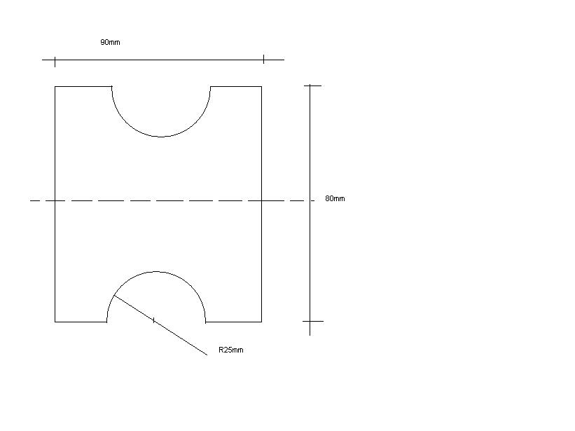

Napr. také niečo:Radek-B píše:Uvedte konkretni priklad.

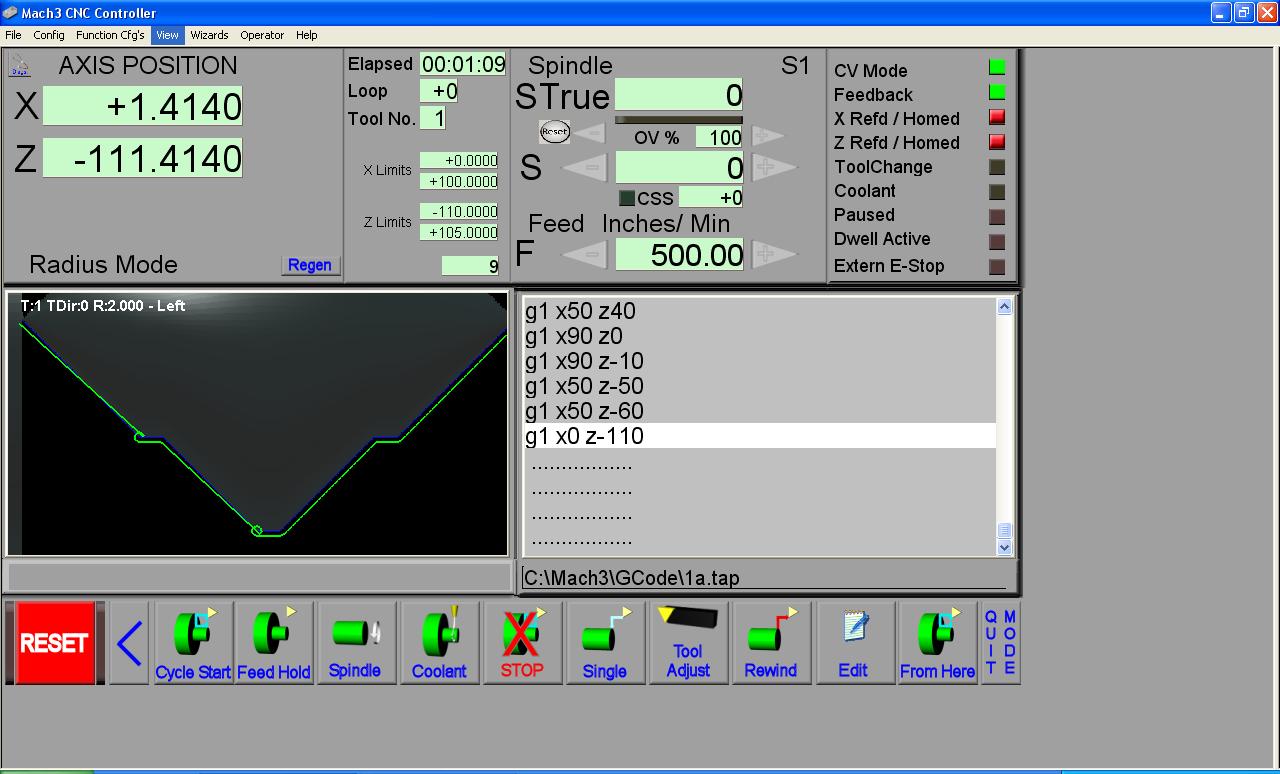

Musel bych videt program abych byl schopny rict co tomu chybi , ale myslim ze je to nastavenim machu nebo postprocesoru.(konkretne bych sel asi po stredech kruznic a vubec po kruhove interpolaci)
Dalsi vec je , ze nevim co pouzivate k tvorbe programu a na tom kousku co je videt na obrazovce bych rekl ze je chyba v najeti korekce kde by hned za G41 mel byt pohyb najeti na korekci (G1x/z).
U G40 by zase mel byt pohyb sjeti s korekcni drahy (G1 x/z).
RADEK
RADEK

Ted sem to nepochopil, pokud tam totiz je G41 tak dalsi radky az po naprogramovani G40 jsou s korekci. G41/42 je zapnuti a G40 je vypnuti.Fizol píše: Ak by to totiž fungovalo, tak celú dráhu by som prešiel s korekciou. Nemôže to byť tým, že to je demo?
Funkce G je modalni tzn. ze plati az do dalsi zmeny nebo zruseni.
Muzu ujistit ze i syntakticky spravne napsany program dela blbosti , skousim, skousim, zatim nevim.

Ináč ak použijem namiesto G41 funkciu G42 a opačne,tak to chodí správne, ale po vnútornej strane

Tak konečne takmer po týždni som na to prišiel
. Vyskúšal som asi všetky možnosti. A je to úplne jednoduché. Program musí byť spustený s nástrojom T0 a až za ním musí byť zvolený nástroj pre korekciu, ktorý musí byť zapísaný v jednom riadku s funkciou G41(42). Iba sa čudujem, že nikto neporadil
