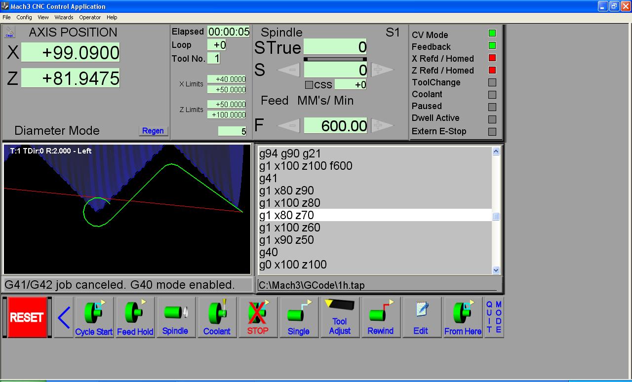

Korekciu začínam chápať, ale v Machu mi to akosi nefunguje. Dráha síce je posunutá, ale v určitých bodoch mi to urobí časť kružnice. Čo s tým???
Radek-B
Příspěvky: 2137
Bydliště: V:Karlovice
18. 3. 2007, 9:02
Musel bych videt program abych byl schopny rict co tomu chybi , ale myslim ze je to nastavenim machu nebo postprocesoru.(konkretne bych sel asi po stredech kruznic a vubec po kruhove interpolaci)
Dalsi vec je , ze nevim co pouzivate k tvorbe programu a na tom kousku co je videt na obrazovce bych rekl ze je chyba v najeti korekce kde by hned za G41 mel byt pohyb najeti na korekci (G1x/z).
U G40 by zase mel byt pohyb sjeti s korekcni drahy (G1 x/z).
RADEK

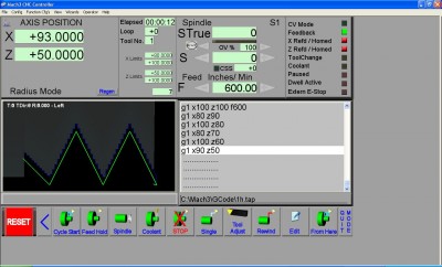

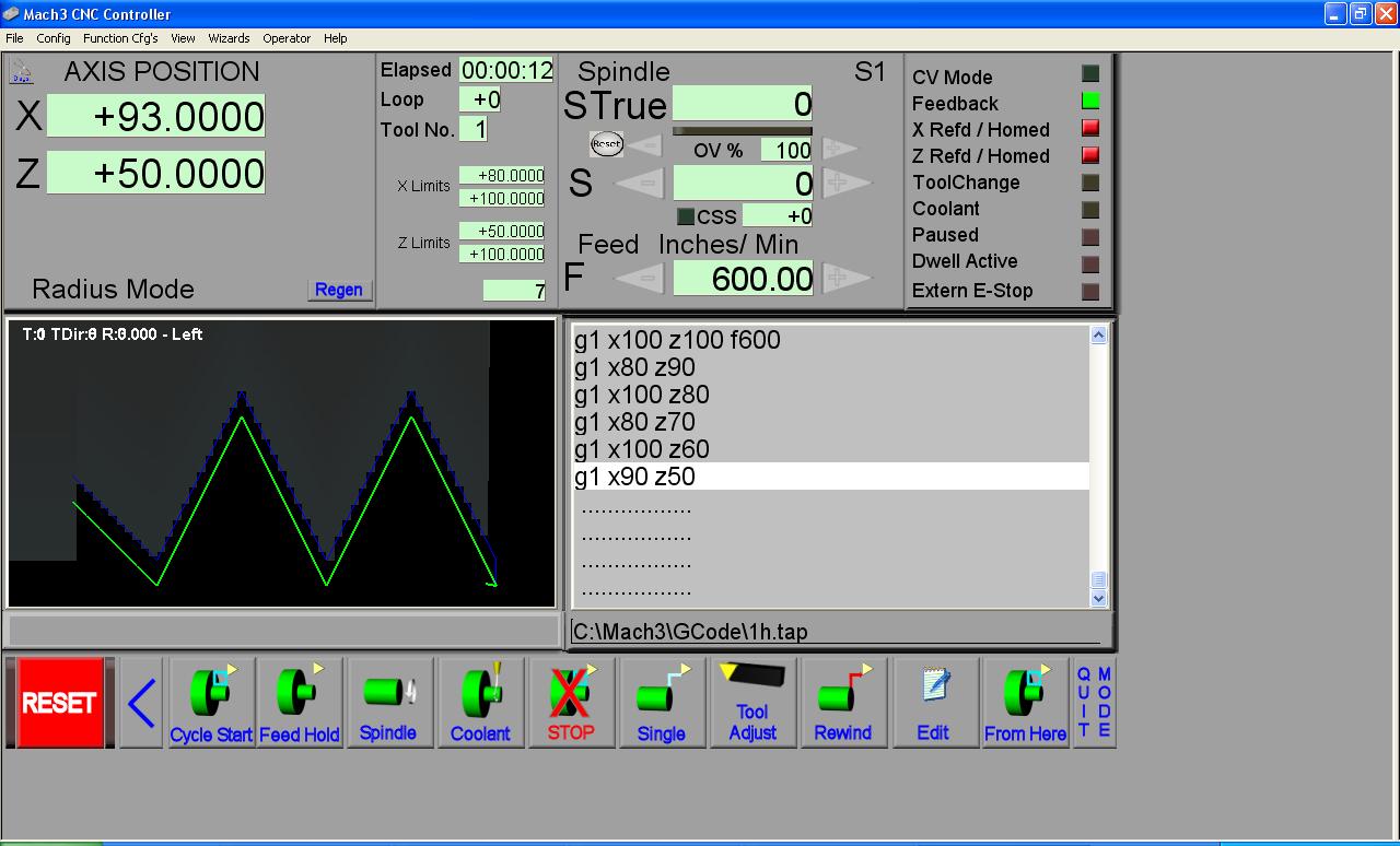

Aby som to zjednodušil, použil som iba lineárny pohyb. Zaujíma ma prečo to robí tú smyčku.
Prikladám foto a G-kód.
Fizol
Příspěvky: 355
Registrován: 24. 11. 2006, 6:22
Bydliště: Košice
19. 3. 2007, 7:00
g0 x100 z105
g41
g1 x0 z100 f500
g1 x50 z50
g1 x50 z40
g1 x90 z0
g1 x90 z-10
g1 x50 z-50
g1 x50 z-60
g1 x0 z-110

Nikto nevie prečo to robí? Nie je to obmedzenie v Machu3, pretože je to demoverzia?
Radek-B
Příspěvky: 2137
20. 3. 2007, 5:29
Vydrz , dival sem se na to jen tek letmo a opravdu to jezdi nejak na divoko.
(k te korekci : to nemusis pouzivat , soustruznici to neradi pouzivaji , protoze treba u nas si nastroje chytaji na celo a prumer a drahu programuji ovsetem pro hrot nastroje)
Ale fungovat by to samozrejme melo.
