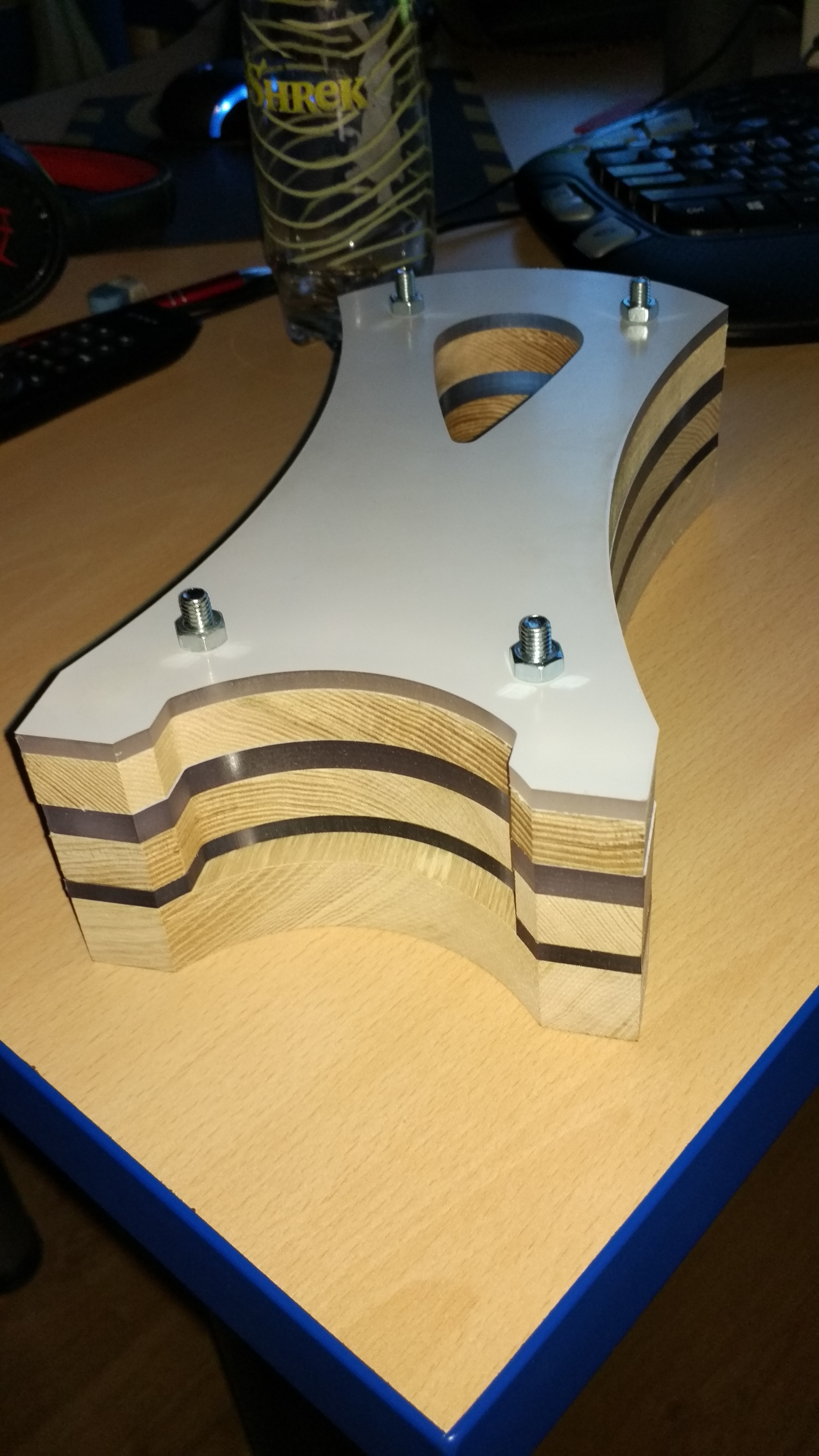

Čaute ľudia, frézoval som dnes buk do hĺbky 13 a 20mm. Mal som poruke iba 6mm 3brit. Dĺžka frézy cca 24x50. Frézoval som kapsu adaptívnym obrabanim posuvom 600mm/min, otáčky vretena cca 10000, zavrtanie pomocou šroubovicou a bral som to po 3mm.
TOTO OBRÁBANIE BOLO FAJN.
Potom som prešiel na obvod (kontura). Posuv a otáčky zostali rovnaké a bral som to po 2mm až do tej hĺbky napr. 13mm. No a tu nastal problém. Už od začiatku to strašne pískalo. Prečo?
Ďakujem za pomoc.
