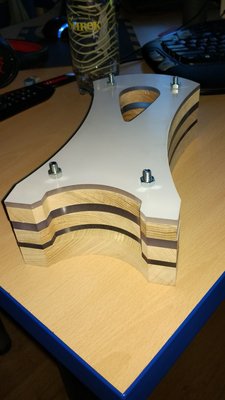

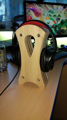

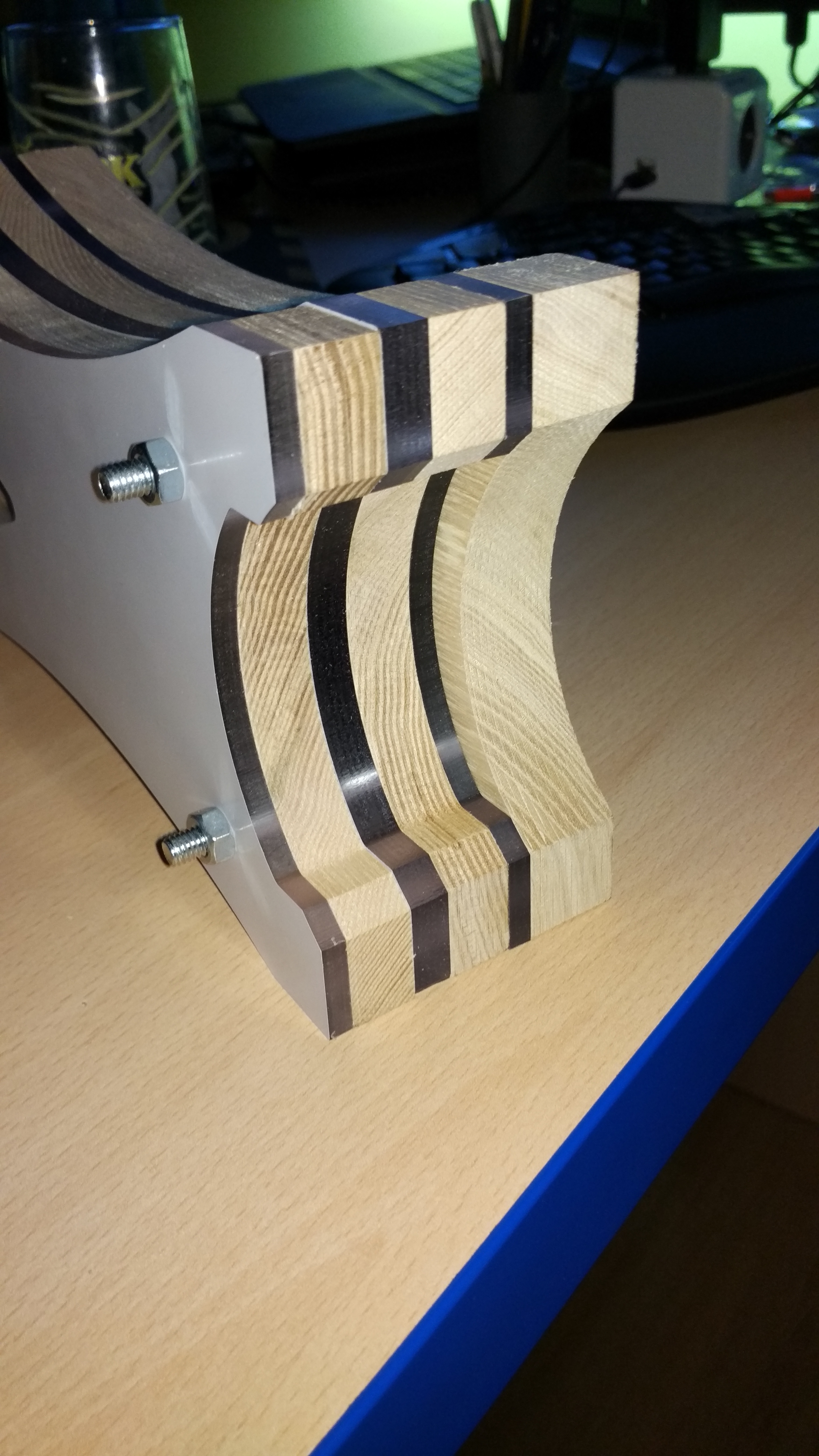

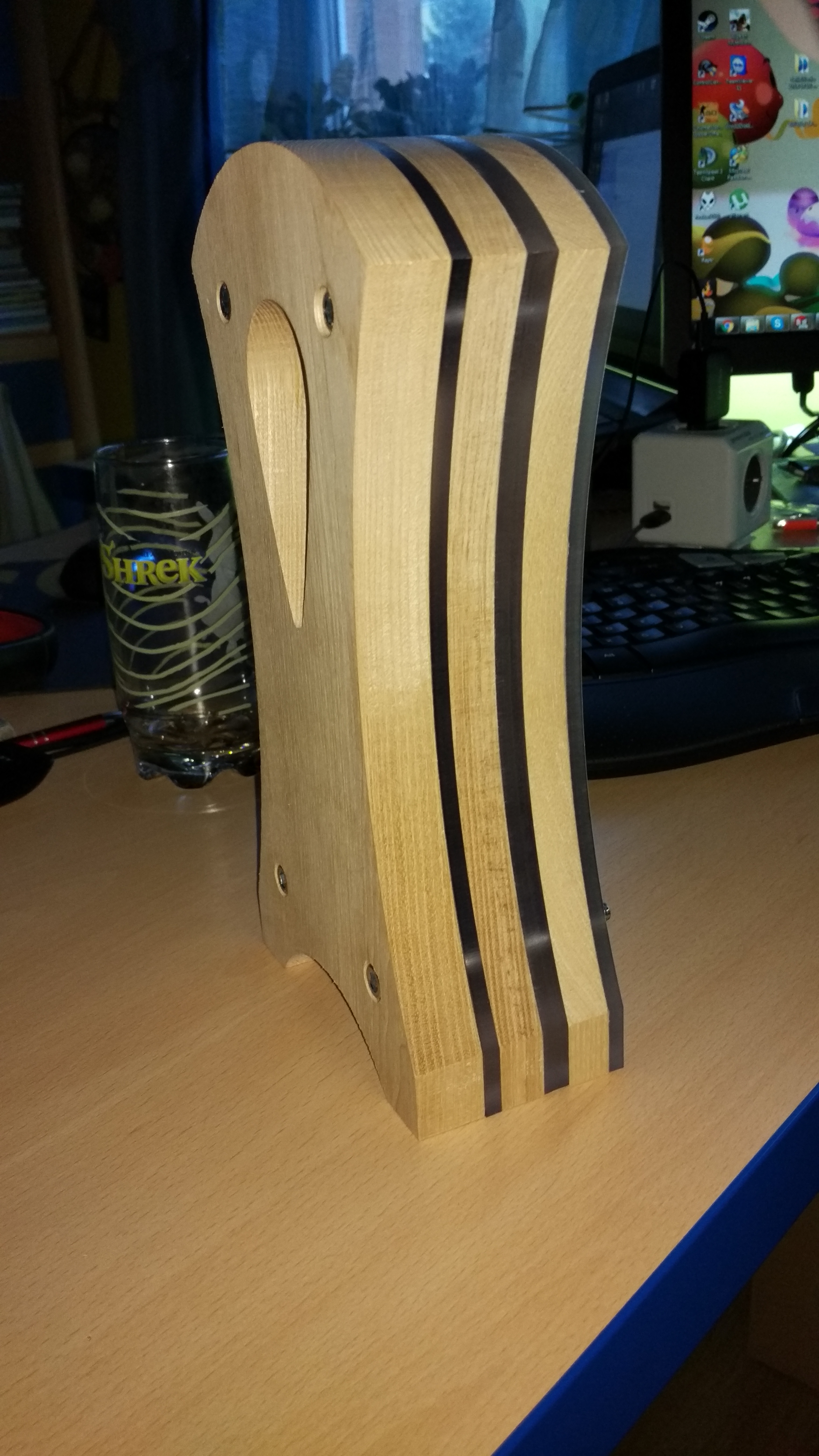

V prílohe je zopár fotiek výrobku z toho dreva + plexisklo. Chyba tam ešte predný panel ktorý zajtra dofrezujem.
Hádam sa vám to bude páčiť
Martin.
