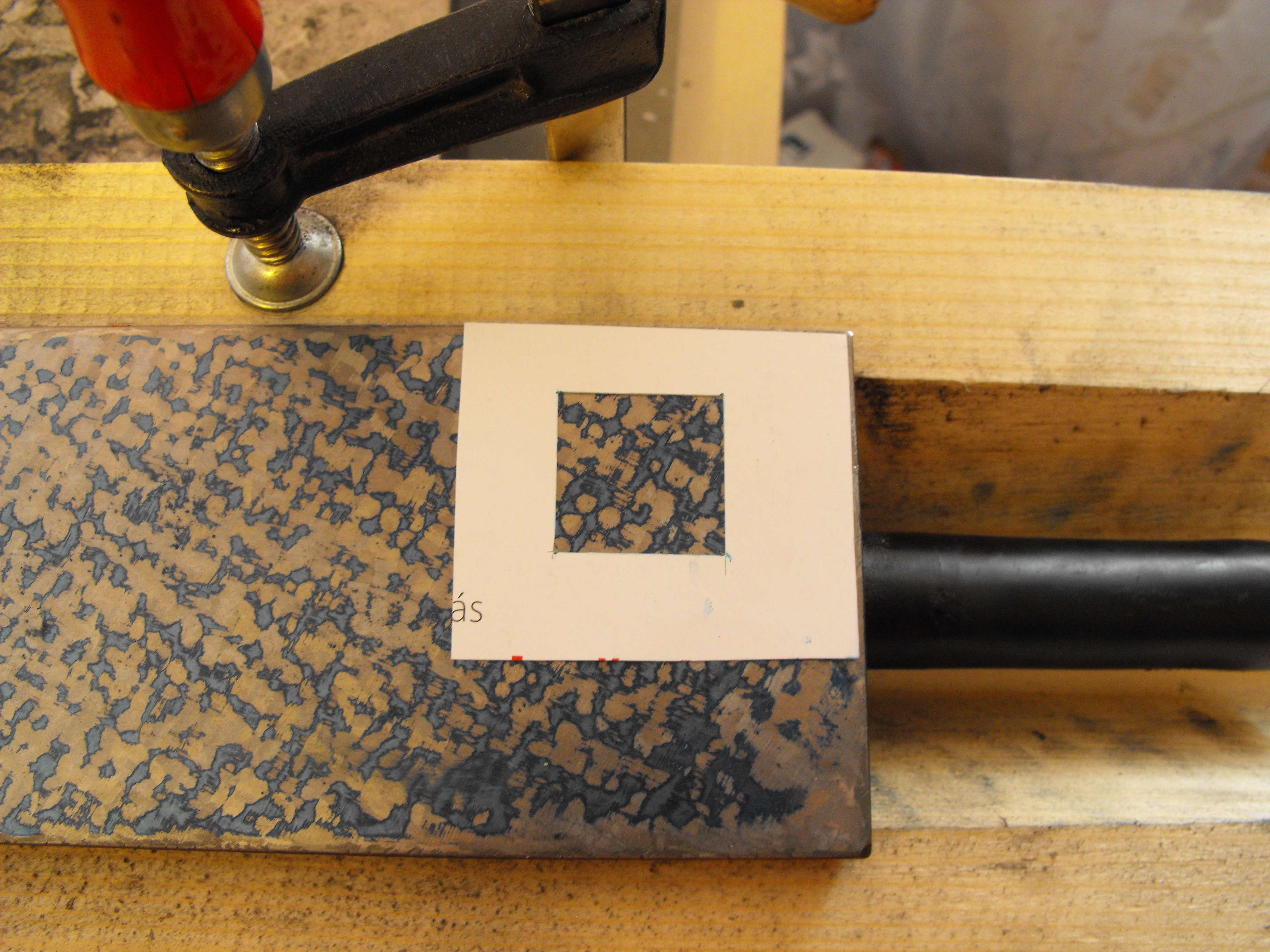

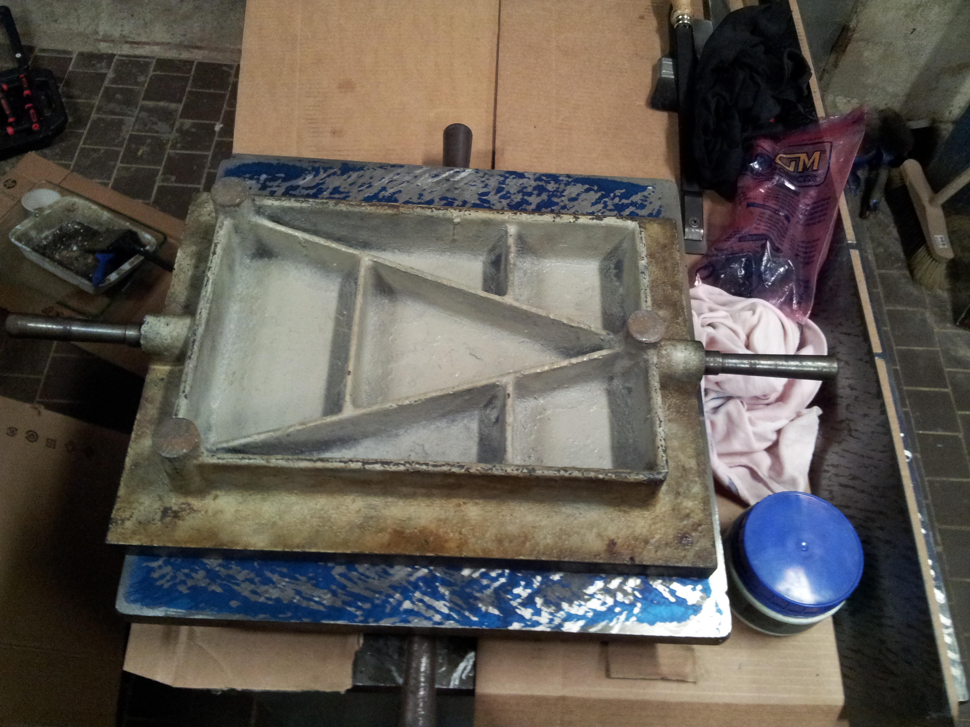

Kontroluji oproti tušírovacím mostovým pravítkům a deskám zaškrabaným proti sobě tři kusy na barvu.
Je to běžná metoda určení rovinnosti bez potřeby speciálních přístrojů.
určení třídy rovinnosti zaškrabané plochy
Před rozetřením barvy mostové pravítko
Tady je třeba deska po špatném broušení. Dotyčný to dělal jako fušku a takhle to dopadlo, už bych mu nic nezadal.
Tady je malá pracovní deska, kterou nyní zaškrabávám a chtěl bych třídu alespoň 01
Je to starší fotka, teď už je na tom deska lépe.
A aktuální zakázka
(pro fajnšmekry uznávám - moc barvy :))
