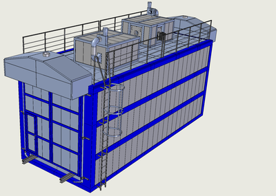

Uvažujeme o 3D tisku ale chtěli bychom nejdříve ověřit zda výsledek odpovídá představám
Chtěl bych poprosit zda by byl někdo ochotný vytisknout nám jeden vzorek.
Způsob úhrady je možný buď faktura nebo v naturáliích (slivovice + filamenty do tiskárny) :D
K dispozici mám stp, určitě bude potřeba si s ním pohrát aby to tiskárna "sežrala" a model se dal tisknout
Výsledek by měl být co možná nejlepší jaký se povede dosáhnout.
Barva plastu neutrální nebo libovolná (jen ne černá). Materiál nerozhoduje.
Rozměr dle možností tiskárny (co největší, minimum délka 120mm)
stp zašlu případným zájemcům.

3D tiskárnu mám. Je potřeba jen zapřemýšlet nad těma jak já říkám převisama. V čem máš nakreslený originál. Vytisknout to najednou jako jeden kus to asi nepůjde. Pokud by se tisklo od základů domečku pak třeba zábradlí na střeše bude dost problém. Tiskárna sice umí jakési vylamovací, pomocné podpěry ale nevím, nevím.
Třeba někdo poradí jak to vytisknout najednou, pak bych ti to mohl udělat.
edit: Tak mne napadá a to má být tří barevně?

Jak bych to tisknul po častech a slepil dohromady vteřinákem. A to zabradli bych zkusil pohledát třeba mezi modeláři, teda pokud nede zaležet přesně na jeho vzhledu...
Tisknout naráz je navíc nevhodne z duvodu velké masy materiálu, cca 360cm2. Po častech by to mohlo být i jen 30-40 procent ze 360.....(hrubý odhad, nebrat doslovně).

ps. malá poznámka - (podíval bych se do normy jak má vypadat spodní zakončení žebříku - podle mě to máš moc nízko nad zemí)

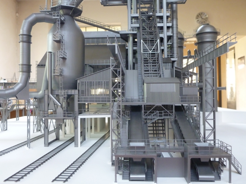

S tou strukturou povrchu asi cjuz počítá. Modely se většinou frézujou z pvc a dalších plastů.
Já jsem pracoval např na tomto https://i.gyazo.com/d80e772f2dba68e03c7 ... dbcbbf.jpg" onclick="window.open(this.href);return false; https://i.gyazo.com/48c7e5876bd4cec88f5 ... 6dd25d.jpg" onclick="window.open(this.href);return false;
Vše je frézované 2 nebo 2,5D z pvc a plexi desek.
Pokud se ti neozve nikdo na 3D tisk tak napiš sz, možná se domluvíme :) .

Pěkné.
To zůstane v této barvě nebo na to přijde ještě nějaká povrchovka?
Docela jsi mě překvapil s tím výběrem materiálu - PVC a plexi. Ten kámoš všechno co jde staví z polystyrénu. Dobře se to obrábí, dobře se to lepí a dobře na tom drží barvy. Třeba z toho plexi se dělá (podle mě) výrazně hůř a dost blbě se lepí. Samozřejmě když je třeba udělat okna, tak pak jasně (i když dělá se i transparentní polystyrén).

Z plexi je toho málo - hlavně okna, ploty, prosvětlená patra apod. Většina je z pvc desek. Průhledný polystyren se moc nepoužívá neboť nejde leštit a není úplně transparentní. Desky z lisovaného polystyrenu se použít dají, ale nejsou tak pevné jako pvc.
Barevné to nebude, v bílé lépe vyniknou detaily. Já osobně moc rád barevné modely nemám :) .

Cílem je vytvořit modely částí technologie při projektování. Tím se dá mnohem lépe prodiskutovat finální návrh rozmístění technologických celků i u zákazníka.
Ono ať je to nakreslené jak chce, vždy je lepší mít celou technologii tak trochu "naživo"
Prezentace na veletrh určitě ne, myslím že na toto 3D tisk není.
Ale nechci to tisknout s krokem zdvihu 0,25mm, to by byl asi paskvil (čím méně tím lépe)
Model máme v Solid Edge, je možné exportovat i jednotlivé části a ty pak slepit.
Myslím že zrovna zábradlí není tak zásadní (i když si myslím dá vytisknout solo a pak nalepit), takže třeba pro začátek bych to viděl bez něj.
Nejspíše kdyby se smazalo zábradlí a ty kryty udělali samostatně snad by to šlo - je to už jen krabice.
Barevné určitě ne, jedna barva - ne černá (ideálně šedá, bílá).

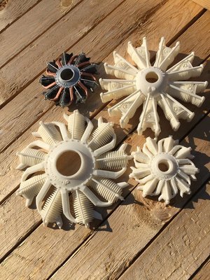

3D tisk není problém. klidně ti to vytisknu
Obrázek
tisknu poměrně velké věci. z bílého PLA.
Na fotce jsou 4 motory. největší má 260mm průměr ten je ze dvou dílů. jinak ten menší má 190mm a je celý jen z jednoho dílu.
Je to to tisknuté po vrstvě 0,2mm,ale jde tisknout i 0,05mm vrstva
https://www.facebook.com/Havelaircraft/ ... =3&theater
https://www.facebook.com/Havelaircraft/ v odkazu je toho více

havelaircraft: to vypadá moc pěkně, ani bych neřekl že to je po 0,2mm.
přece jenom musím zapůsobit, aby tiskárna prošla, takže bych šel radši do 0,1mm, (0,05 je už asi nesmysl)
Zítra pošlu model, ten napoví víc.
Díky
