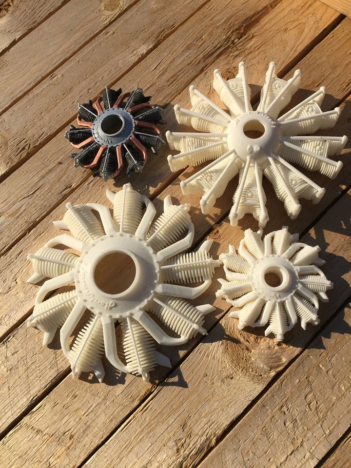

3D tisk není problém. klidně ti to vytisknu
Obrázek
tisknu poměrně velké věci. z bílého PLA.
Na fotce jsou 4 motory. největší má 260mm průměr ten je ze dvou dílů. jinak ten menší má 190mm a je celý jen z jednoho dílu.
Je to to tisknuté po vrstvě 0,2mm,ale jde tisknout i 0,05mm vrstva

havelaircraft: to vypadá moc pěkně, ani bych neřekl že to je po 0,2mm.
přece jenom musím zapůsobit, aby tiskárna prošla, takže bych šel radši do 0,1mm, (0,05 je už asi nesmysl)

To co prezentuje havelaircraft nemá chybu. Zřejmě se vyzná.
Cjuz skus se dohodnou s ním když ti to taky nabízí. Pravděpodobně má i větší tiskárnu 260 mm já jen 190 mm.
Pokud by jednání sním nedopadlo jsem k dispozici. Ta jeho práce je opravdu top. A hlavně ví jak na velké věci nožná i v jednom kuse, to z fotek nepoznám. Jinak za tvoji důvěru ve mne děkuji.
