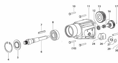

Chci se dozvědět jednu věc. Mám obyč. axiální kuličkové ložisko (např. 51200) . Jeden kroužek má vnitřní otvor 10, druhý 12mm. Proč? Jak se to používá? Hledám na netu nějaké použití ale nic nenacházím. Díky.

aby ta hřídel té jedné strany mohla být delší/průchozí a nedřela o ten duhej pevnej kroužek..http://www.skf.com/group/products/beari ... tion=51200" onclick="window.open(this.href);return false;
Ahááá, takže pokud má ložisko obě díry stejné tak hřídel musí končit někde v ložisku.

Pokusím se o vysvětlení:
Axiální ložisko se používá v aplikacích kde je zapotřebí přenášení axiálních sil (je to zřejmé již z názvu ložiska) Axiální síla,je síla působící ve směru osy hřídele.Axiální síla má tedy tendenci hřídel natahovat či stlačovat,případně posouvat. Obecný význam slova axiální je "ve směru osy".
Radiální ložisko se používá v aplikacích kde je zapotřebí přenášení radiálních sil. Radiální síla,je síla působící kolmo k ose hřídele v rovině procházející osou hřídele.Radiální síla má tedy tendenci hřídel ohýbat.
Konkrétní použití axiálního ložiska je například u některých typů vrtaček, třeba i ručních elektrických. Protože nemám k dispozici katalog vrtačky (EV315D) kde například bylo axiální ložisko na vřeteni použito, pokusím se pomocí obrázku jen podobné vrtačky kde je v originále použito pouze radiálních ložisek.
Představ si, že pozice č.8 je Tvoje axiální ložisko 51200. Kroužek ložiska s vnitřním průměrem 10mm je nalisován na vřeteni (poz.6), pak jsou kuličky v kleci, a druhý kroužek s vnitřním průměrem 12mm je za svůj vnější průměr nalisován v tělese převodovky. Vřeteno unáší kroužek s menším vnitřním průměrem, kroužek v větším vnitřním průměrem se neotáčí. A aby vznikla vůle mezi rotující hřídelí a stojícím kroužkem, má tento kroužek větší vnitřní otvor. Ras už mne předběhl.
