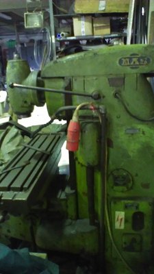

Byla by možnost tohoto stroje. je funkční, dalo by se i odzkoušet, jen je uložena na jedné firmě, je tam možnost naložení, prakticky nic o tom stroji nevím, ani jsem nenašel na něm nějaký štítek. Cena je 25t, ale asi by se dalo jít s cenou dolů. Pokud by byl nějaký zájem mohu popřípadě nafotit více fotek.
děkuju za ochotu opravdu moc si toho vážím, ale nejdřív prubnu své okolí
Tuhle MASku mám na dílně. Dobrá mašinka - na fotce s vertikální hlavou zrychlovací 1:2 (bohužel nemá-li strmý kužel, bude mít kužel Me32 na což se hůř shánějí nástroje). Jinak to má natáčecí stůl, strojní posuvy ve všech osách, rychloposuv. Vše na jeden motor včetně čerpadla chladicí kapaliny s mechanickým náhonem.slezak77 píše:Zdravím
