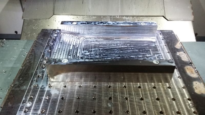

Příspěvky: 2943
Bydliště: Topoľčany
23. 11. 2016, 8:04
Cez víkend som začal a dnes pokračujem s jedným väčším dielom.
polotovar mal 81kg a ja som za cca 1,5hodiny odobral asi 40kg materiálu,
Fréza D50 s okrúhlymi plátkami12mm, 4zuby
otáčky 1500
posuv 1200mm/min (0,2mm/zub)
hĺbka záberu 2mm
šírka záberu cca 35mm
chladenie emulziou
Pri týchto parametroch to robí špony cca veľkosti 5x15mm a za pár minút ich je toľko, že začínajú liezť do záberu a (pravdepodobne) mi potom odštiepi ostrie na plátku.
Preto otázka: Ako odstraňujete špony počas obrábania?
Napadli ma nasledovné možnosti:
-silnejšie čerpadlo na chladenia, aby ich odplavil silný prúd kvapaliny (teraz mám čerpadlo čssr TOS)
-po každej vrstve pauza, vypnúť vreteno a chladenie a ručne odstrániť
- ručne stlačiť pauzu, ale vtedy sa vreteno točí a ide aj chladenie

23. 11. 2016, 8:19
Já sice tolik špon neudělám ,ale řeším tenhle problém průmyslovým vysavačem karcher. normalně to vysaju i s částí emulze . emulzi pak vyleju z vysavače spět.
je to profi vysavač ,nerez nadoba. stal cca 8k v akci. myslím že jakýkoliv vysavač co zvladne vodu by udělal asi stejnou práci.
Jedine co mi trochu vadí je ten kravál...

tak jestli jjde o to jenom smest špony, tak na to by stačil ofuk, ne ?
