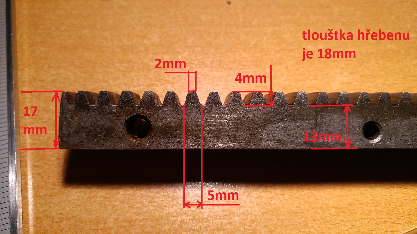

Přidávám i foto hřebenu s rozměry.
Kdyby to bylo tak jednoduché a dalo se to vypálit na laseru tak si to udělám sám, to by nebyl problém :-D ale tohle je nastrojařina a kovoobrábění a to už chce mít nějaké znalosti a praxi :)

Podle fotky jsem naměřil na hřebenu 20stupňů.

jo to je pěkná fotka, z toho se to dá krásně odměřit, takhle si představuju amatérskou dokumentaci problému :)

Pokud má ten pastorek zapadat do hřebenu, tak se to nezdá bez korekce. Na hřebenu to spíš odpovídá 1,75. Pastorek m=2. Změř ještě hřeben přes více zubů (10; 20) pak budem hytřejší.

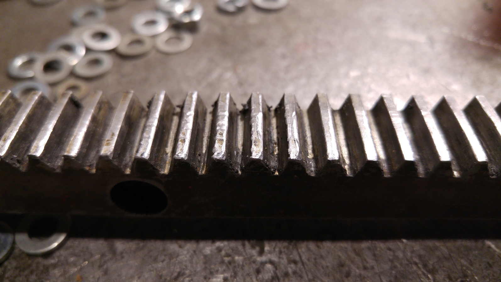

Zdravím, tak jelikož skener nemám tak jsem to změřil pravítkem. Na jédne fotce jsou změřené zuby, a na druhé fotce je vyfoceno asi to jak se zničil ten pastorek ( kdo to udělal nebo jak se to stalo to bohužel nezjistím) A tak si se ptám jestli jo to ještě v nějaké toleranci kde by ten novy pastorem po tom mohl chodit?
A nebo by bylo dobré vyměnit hřeben a podle nového hřebenu by bylo i jednodušší vyrobit/koupit pastorek ? a nechat utočit nějak jenom pak mezi kus na který by se to ozubené kolo s pastorkem nalisovali z obou stran... Akorád to velke ozubené kolo ne
