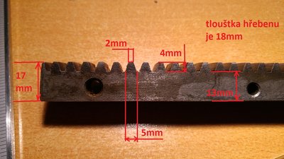

ten pastorek je modul 2 s plusovou korekcí, protože tam je 14 zubů tak aby nebyly moc podřezané paty, to velké kolo vypadá na m1,25, z boku podle porovitosti bych to taky odhadl na litinu, kolo bude korigováno do mínusu, protože může zabírat zase s plusovým pastorkem, to není nic neobvyklého, nebo je to blbě změřený.
Otázkou je, jak je to starý, jestli to má kola s 15, nebo už 20 stupni úhlu záběru, to se dá změřit na nepoužívaném konci hřebene :wink:
Aby to chodilo korektně tak jak má, musí se udělat prvně pastorek včetně ozubení, na ten nalícovat to velké kolo a to následně pak dělat na identickém trnu už slisované/zajištěné s pastorkem, pak už si to můžeš rozdělávat jak chceš a zpětné složení je identické

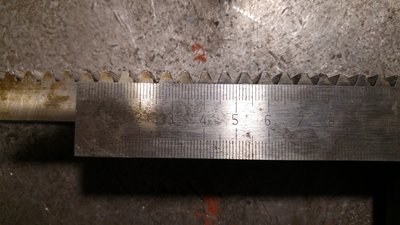

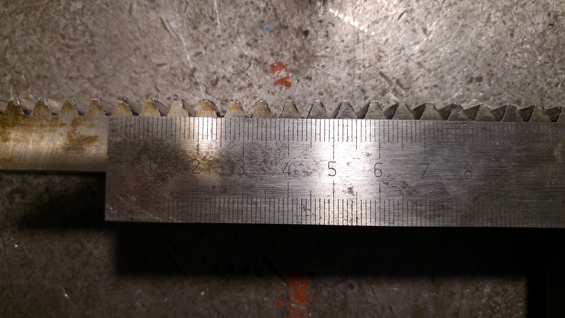

Přidávám i foto hřebenu s rozměry.
Kdyby to bylo tak jednoduché a dalo se to vypálit na laseru tak si to udělám sám, to by nebyl problém :-D ale tohle je nastrojařina a kovoobrábění a to už chce mít nějaké znalosti a praxi :)

Podle fotky jsem naměřil na hřebenu 20stupňů.
Příspěvky: 3788
15. 10. 2016, 12:33
jo to je pěkná fotka, z toho se to dá krásně odměřit, takhle si představuju amatérskou dokumentaci problému :)

Pokud má ten pastorek zapadat do hřebenu, tak se to nezdá bez korekce. Na hřebenu to spíš odpovídá 1,75. Pastorek m=2. Změř ještě hřeben přes více zubů (10; 20) pak budem hytřejší.

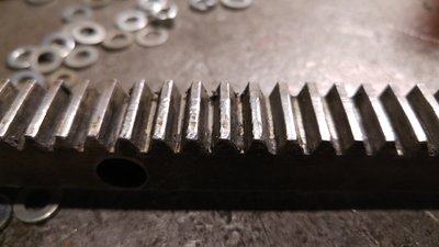

Zdravím, tak jelikož skener nemám tak jsem to změřil pravítkem. Na jédne fotce jsou změřené zuby, a na druhé fotce je vyfoceno asi to jak se zničil ten pastorek ( kdo to udělal nebo jak se to stalo to bohužel nezjistím) A tak si se ptám jestli jo to ještě v nějaké toleranci kde by ten novy pastorem po tom mohl chodit?
A nebo by bylo dobré vyměnit hřeben a podle nového hřebenu by bylo i jednodušší vyrobit/koupit pastorek ? a nechat utočit nějak jenom pak mezi kus na který by se to ozubené kolo s pastorkem nalisovali z obou stran... Akorád to velke ozubené kolo ne

Můj hřeben je 17x18mm.
V obchodě mají 17x17mm
Ozubené hřebeny, kola modul 1,5 | Typ
přímé ozubení, modul 1,5 (rozteč 4,7124mm)
úhel záběru 20°, čtvercový průřez 17×17mm
