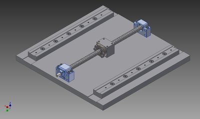

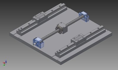

Začal jsem trochu kreslit, nejde o nic přesného, spíše ideová skica.. chtěl bych vědět názor na uchycení kolejnic na obrázcích.. Myslíte, že by to bylo použitelné? Ještě mě napadlo levnější řešení, a to přichytit kolejnice k základně a "suport" přichytit k vozejkům přes broušenou "destičku" (???)
Díky
Díky
máš to nádherné, ale konstrukčně uplně blbě.. nicméně takhle blbě to má 80% hobby frézek a taky to nějak funguje.. o uchycení lineáru toho tady bylo napsáno moc.. případně se stačí mrknout do katalogu lineárů od nějakého výrobce hiwin THK NSK .. ty tam mají detailně popsané jak kotvit vozíky a kolejnice..

Pavlaxy: díky... lineary budou rexroth 20 (BTW kdyby někdo měl vozejky na prodej, netajte to
, kolejnic máme asi kilometr ale ty vozejky chyběj) takže teď mám navržené uložení lineárů dle katalogu rexroth, s tím, že frézování a broušení mám vyřešné (u nás ve firmě)
Atlan: Jo budou tam 4 vozejky určitě, když to člověk vidí v CADu jen s 2 vozejkama, srdce strojařovo pláče... V čem konkrétně je výhodnější to udělat naopak? TZN vozík dole, kolejnice nahoře? Připadá mi to prašť jako uhoď
