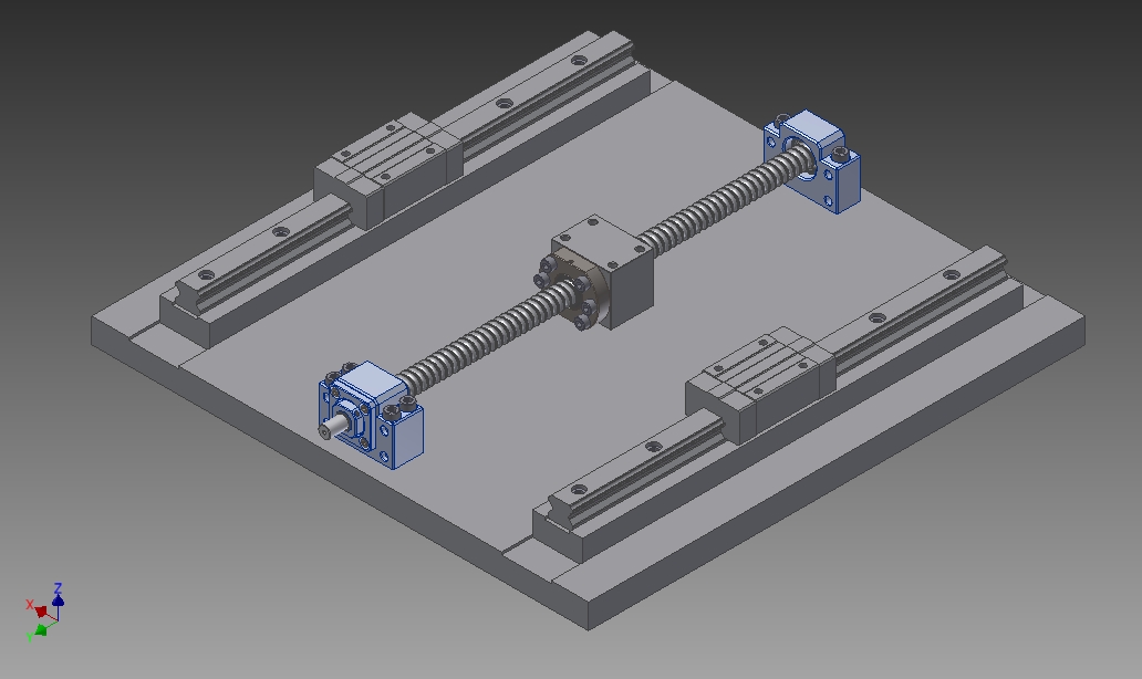

Začal jsem trochu kreslit, nejde o nic přesného, spíše ideová skica.. chtěl bych vědět názor na uchycení kolejnic na obrázcích.. Myslíte, že by to bylo použitelné? Ještě mě napadlo levnější řešení, a to přichytit kolejnice k základně a "suport" přichytit k vozejkům přes broušenou "destičku" (???)

máš to nádherné, ale konstrukčně uplně blbě.. nicméně takhle blbě to má 80% hobby frézek a taky to nějak funguje.. o uchycení lineáru toho tady bylo napsáno moc.. případně se stačí mrknout do katalogu lineárů od nějakého výrobce hiwin THK NSK .. ty tam mají detailně popsané jak kotvit vozíky a kolejnice..

Tady máš výkres jak to dělá THK ....
Podobné rozměry a dohledej si jiná řešení ...

A co ta kprehodit to, voziky na zakladnu a kolajnice na posuvnu cast. Nepadali by spony na kolajnice.

Ano ,proč ne ...
to se hodí třeba u soustruhu ...
tento typ křížového stolu se obtížně zakrytovává ,
jsou i jiné koncepce - vhodnější na zakrytování ...
zpravidla se na to přijde až podokončení stroje ....

Vidim tam na obrazku len 2 voziky nemali by byt 4 aby to malo stabilitu ?

Pavlaxy: díky... lineary budou rexroth 20 (BTW kdyby někdo měl vozejky na prodej, netajte to
, kolejnic máme asi kilometr ale ty vozejky chyběj) takže teď mám navržené uložení lineárů dle katalogu rexroth, s tím, že frézování a broušení mám vyřešné (u nás ve firmě)
Atlan: Jo budou tam 4 vozejky určitě, když to člověk vidí v CADu jen s 2 vozejkama, srdce strojařovo pláče... V čem konkrétně je výhodnější to udělat naopak? TZN vozík dole, kolejnice nahoře? Připadá mi to prašť jako uhoď
