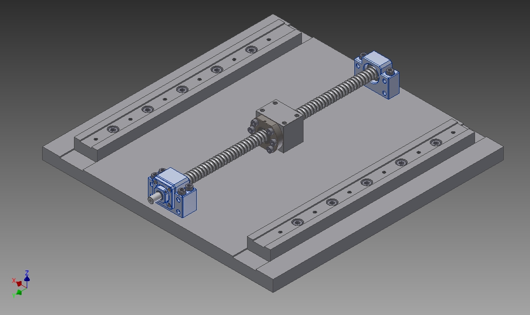

Začal jsem trochu kreslit, nejde o nic přesného, spíše ideová skica.. chtěl bych vědět názor na uchycení kolejnic na obrázcích.. Myslíte, že by to bylo použitelné? Ještě mě napadlo levnější řešení, a to přichytit kolejnice k základně a "suport" přichytit k vozejkům přes broušenou "destičku" (???)
Díky
Příspěvky: 8955
18. 10. 2016, 4:57
máš to nádherné, ale konstrukčně uplně blbě.. nicméně takhle blbě to má 80% hobby frézek a taky to nějak funguje.. o uchycení lineáru toho tady bylo napsáno moc.. případně se stačí mrknout do katalogu lineárů od nějakého výrobce hiwin THK NSK .. ty tam mají detailně popsané jak kotvit vozíky a kolejnice..

pavlaxy
Příspěvky: 1885
9. 11. 2016, 11:23
Tady máš výkres jak to dělá THK ....
Podobné rozměry a dohledej si jiná řešení ...
AX2025P6.pdf
(102.45 KiB) Staženo 391 x
atlan
Příspěvky: 3382
Registrován: 7. 2. 2011, 9:12
10. 11. 2016, 12:05
A co ta kprehodit to, voziky na zakladnu a kolajnice na posuvnu cast. Nepadali by spony na kolajnice.
pavlaxy
Příspěvky: 1885
10. 11. 2016, 12:17
Ano ,proč ne ...
to se hodí třeba u soustruhu ...
tento typ křížového stolu se obtížně zakrytovává ,
jsou i jiné koncepce - vhodnější na zakrytování ...
zpravidla se na to přijde až podokončení stroje ....
atlan
Příspěvky: 3382
10. 11. 2016, 9:35
Vidim tam na obrazku len 2 voziky nemali by byt 4 aby to malo stabilitu ?

Zdravím,
bohužel, díky pracovnímu vytížení, nemám moc času se tomu věnovat. Každopádně to neumřelo a vymejšlíme dál...
Pavlaxy: díky... lineary budou rexroth 20 (BTW kdyby někdo měl vozejky na prodej, netajte to :), kolejnic máme asi kilometr ale ty vozejky chyběj) takže teď mám navržené uložení lineárů dle katalogu rexroth, s tím, že frézování a broušení mám vyřešné (u nás ve firmě)
Atlan: Jo budou tam 4 vozejky určitě, když to člověk vidí v CADu jen s 2 vozejkama, srdce strojařovo pláče... V čem konkrétně je výhodnější to udělat naopak? TZN vozík dole, kolejnice nahoře? Připadá mi to prašť jako uhoď
