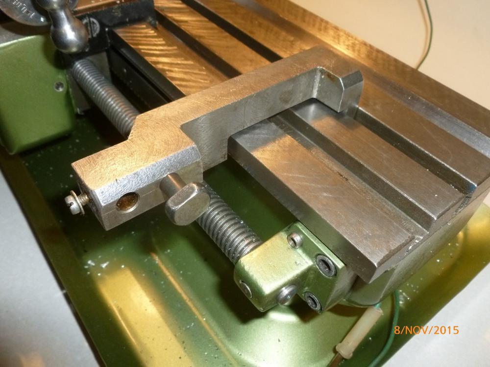

zdrávím všechny ...chtěl jsem se zeptat jestli tu někdo řešil u strojního posuvu vypínání nebo nějaky doraz který by odpojil pojezd ...jestli to tedy jde u mn 80 ...díky za odpovědi

Zdravím chci se zeptat jak mate řešení doraz na podélném suportu něco podobného jako je u velkých soustruhů našel sem pár fotek jak to řešili jiný :)

marabu píše:zdrávím všechny ...chtěl jsem se zeptat jestli tu někdo řešil u strojního posuvu vypínání nebo nějaky doraz který by odpojil pojezd ...jestli to tedy jde u mn 80 ...díky za odpovědi
Kolega to riesil, indukcnym vpinanim.
Na saniach mal magnetom ... koli prestavovaniu miesta kde to ma vypnut,,,, prilepenu cievku s feritoveho hrnceka a po priblizeni suportu mu elektronika a nebol to velmi zlozity plosak, vypla cely sustruh. Napodiv mu to fungovalo velmi presne. mal to sice namontovane na velkom sustruhu ale to je jedno, ponevac relatkom vypinal cievku hlavneho stykaca, co sa da aplikovat aj na MN80 ku.

Tak nějak se mě to nezdá, že by to nějak přesně mohlo fungovat, jak měl vyřešený doběh motoru vřetena? Pokud je mě známo, tak neřízený doběh vřetena a tím i od něj mechanicky odvozený strojní posuv suportu je závislý na mnoha faktorech (např. na otáčkách vřetena - tj. zařazeném převodu, hmotnosti obrobku, teplotě a asi i na mnoha dalších vnějších vlivech ovlivňujících čas doběhu vřetena). Kdyby to bylo tak jednoduché jak píše "pepobubu" proč by pak výrobci soustruhů řešili vypínání posuvu suportu například momentovou spojkou? (Teď nemluvím o soustruzích, které mají vypnutí posuvu suportu řešeno koncovými spínači a elektromagnetem, který posuv vypíná viz. např. SU32), nehledě na to co se stane s nožem s břitovou destičkou a v řezu se zastaví se vřeteno. Pokud tento systém co popisuje "pepobubu" neuvidím na vlastní oči fungovat, tak tomu nevěřím.

Co se stane při vypnutí hlavního motoru lze snadno ověřit jeho ručním vypnutím. Každopádně doporučuji zkoušet na obrobku a nožem (nejlépe ocelovým), kterých není škoda. Ať potom nejste zbytečně nas..., tedy zklamaní.

je to asi velmi zajímavé ,já mám zapojenej motor u Mn ky přes frekvenční měnič a při stopce funguje jako brzda .....udajně nějakým fázovým posunem ...takže doběh je relatvně zanedbatelný...... já spíše myslel jestli neexistuje nějaký menchanícký udělátko do suportu k té páce ??? ...u f měniče by mi jinak stači nějaký mikrorospínač zapojen do serie s vypínacím tlačítkem... :)

marabu píše: je to asi velmi zajímavé ,já mám zapojenej motor u Mn ky přes frekvenční měnič a při stopce funguje jako brzda .....udajně nějakým fázovým posunem ...takže doběh je relatvně zanedbatelný...... já spíše myslel jestli neexistuje nějaký menchanícký udělátko do suportu k té páce ??? ...u f měniče by mi jinak stači nějaký mikrorospínač zapojen do serie s vypínacím tlačítkem... :)
Frekvenční měnič je zcela jiná kapitola, ten samozřejmě může být nastaven tak že brzdí DC napětím.

I kdyby to zastavilo hned za podmínek, které by nástroj přežil, tak nad nástrojem zůstane odskok a tříska. Snad leda při přejíždění dlouhého válce třeba mezi hroty, tam by se mohlo hodit, že se soustruh po třeba hodinovém přejíždění rovnou vypne. U Mn 80 to ale moc nenastává.

tak u mne to zrovna hned nevypne záleží na nastavené rychlosti pár otáček to ještě udělá ale proti tomu co bez f-m kdy se to dotáčelo více jak 5 sekund je to bomba .....ale jak říkáš u takového vypínání jen jak by nůž už byl mimo obrobek ....proto bych raději uvítal odpojení mechanické ...
