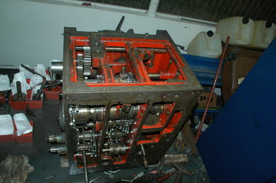

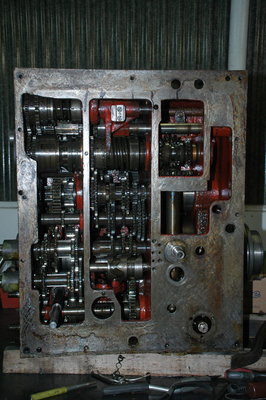

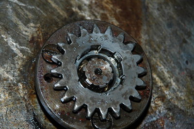

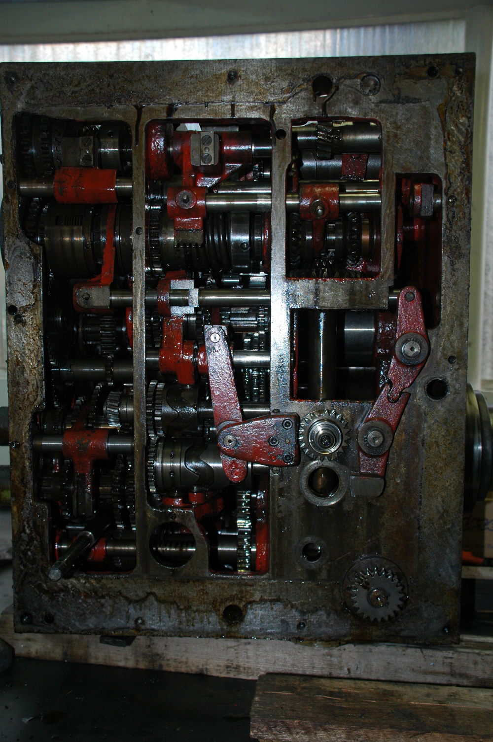

Pohled od vřeteníku, zatím jsem našel jeden vylomený zub, a jeden upadlý dole v nánosu, pak pár zbytků ložiska, a kousek packy od rychloběžné spojky

No, když se dívám, jak jsi to rozebral a bez dokumentace, tak to klobouk dolů.
Myslíš, že to dáš do hromady? Nic ve zlém, já mám doma wh 63 a nějakou opravu mám taky za sebou.
Třeba ta výměna vřeteníku (dělá se zároveň s pouzdrem pinoly, jsou spasovány k sobě).
Práce na horizontce je můj denní chleba a není to sranda, jen ji udržet v přesnosti a vůbec v provozu dá dost práce.

Myslim že právě ve stavcaru ten manuál mají, 690,- psali, tak jej pak vezmu. Rozeberu to celý, a zase to dám celý dohromady, to problém není. Ten vřeteník je na tu dobu dělanej uplně nádherně, jednoduchý rozebírání, každej díl je popsanej. Rozebrat se to stejne musí, byla by prasečina točit mašinou ve který je bordel a jsou na ní vysypaný ložiska. Všude je letitej nánost a ten tam taky nechci.

Navíc jsem k mašině dostal ještě bednu novejch náhradních kol, tak až vytáhnu zbytek a najdu to druhý kde chybí ten zub, tak zašátrám, a třeba je vytáhnu
