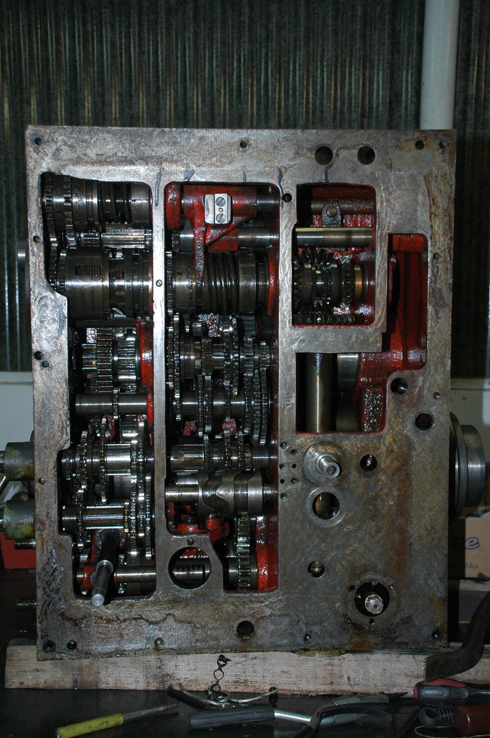

Příspěvky: 5257
18. 10. 2016, 8:31
Pohled od vřeteníku, zatím jsem našel jeden vylomený zub, a jeden upadlý dole v nánosu, pak pár zbytků ložiska, a kousek packy od rychloběžné spojky
Víc u mě na webu.
milan252
Příspěvky: 122
Registrován: 25. 1. 2009, 7:26
Bydliště: Odry
19. 10. 2016, 8:02
No, když se dívám, jak jsi to rozebral a bez dokumentace, tak to klobouk dolů.
Myslíš, že to dáš do hromady? Nic ve zlém, já mám doma wh 63 a nějakou opravu mám taky za sebou.
Třeba ta výměna vřeteníku (dělá se zároveň s pouzdrem pinoly, jsou spasovány k sobě).
Práce na horizontce je můj denní chleba a není to sranda, jen ji udržet v přesnosti a vůbec v provozu dá dost práce.
Čtyřikrát do roka ji rovnám do dvou stovek a to je taky práce asi na tři hodiny.
Náhradní díly koupíš v Retosu a návod zase tady http://www.stavcar.cz/dokumentace#vyvrtavacky" onclick="window.open(this.href);return false;.
Za ten návod dáš asi 1500Kč, ale to nevím jistě.
Náhradní díly z retosu taky nejsou levné. kolečko klidně za desítku.
Nemají konkurenci a taky nevím jestli budou na tenhle stroj.
Nářadí se dá koupit ale zase ta cena.
Vyrtávací hlava kterou jem koupil nedávno 48 000Kč.
Nevím jestli se ti to oplatí.
Přeji ti hodně uspěchů.

DwPetr
Příspěvky: 5257
20. 10. 2016, 9:42
Myslim že právě ve stavcaru ten manuál mají, 690,- psali, tak jej pak vezmu. Rozeberu to celý, a zase to dám celý dohromady, to problém není. Ten vřeteník je na tu dobu dělanej uplně nádherně, jednoduchý rozebírání, každej díl je popsanej. Rozebrat se to stejne musí, byla by prasečina točit mašinou ve který je bordel a jsou na ní vysypaný ložiska. Všude je letitej nánost a ten tam taky nechci.
Kolečka tam jsou přímý, takže jejich výroba problém není, nebo aspoň já jej nemám. V retosu maj psáno že na starý 63 nic nemaj. A pokud by chtěl někdo deset za kolečko, u mě by nepochodil :D Navíc jsem k mašině dostal ještě bednu novejch náhradních kol, tak až vytáhnu zbytek a najdu to druhý kde chybí ten zub, tak zašátrám, a třeba je vytáhnu :)
Ty už máš modernější, na tvoji by ještě něco mít mohli.
Na moje potřeby ta mašina bude vyhovovat, já se tím neplánuju živit, mám to spíš pro radost, takže mi nevadí když ji budu dávat dohromady třeba do jara. S tím se váže i cena za nářadí, nic nepotřebuju hned, a mám čas na to se po konkrétních věcech dívat na inzerátech, a vybrat si dobrý a levný.
Navíc se hodně pohybuju na ebayi, takže i dnešní čína může fungovat, za ty peníze se do dá otestovat.
Navíc mám nedaleko kovošrot kam sváží obráběčské firmy, takže jsou ty k vidění vyvrtávací tyče, držáky nástrojů, zvlášť když se někde ruší mašina, to pak dokáží vyhodit i nové.
Pro mě primárně budu chtít na mašině vyvrtávat bloky motorů, litina, vrtání cca 85x100 pro honování, takže to si myslim že zvldáne. Hlavy co budu potřebovat si udělám, tam je jen vlastně potřeba zaaretovanej nůž, nic složitýho. Mám čas na měření.

Jinak Milane, na tu tvoji mašinu jsem koukal už tenkrát, že to nemusí bejt vůbec špatný. Ale ta tvá je pěkná, má je oproti tomu vrak.
Až to zas poskládám tak tomu udělám na lícní desku držák na iso, to bude teprv paráda.
Náhodou ty kluzný ložiska na vřeteno neviš kde by se váleli? mám je už vyběhlý, ty by mohli bejt stejný s WH
milan252
Příspěvky: 122
Bydliště: Odry
20. 10. 2016, 7:09
Na lícní desku držák na iso? Víš jaké otáčky má lícní deska?
Na ty tvoje práce to asi časem stačí. Kluzné ložiska na vřeteník?
Nevím jak na tvojí mašině ale na mojí je vřeteno uloženo v trubce a ta zase ve valivých ložiskách.
Myslím že u tebe to bude stejné ale nevím to jistě.
Milan
DwPetr
Příspěvky: 5257
20. 10. 2016, 8:31
jo je na valivých ložiskách, máš pravdu, dneska jsem se k tomu dostal, a po těch mosazných futrech to jen axiálně jezdí.
Jaké má otáčky nevím, manuál ještě nemám, štítky mám vyšisované, tak bez barev nepoznám co je tam nařazený. A taky jsem to nechtěl trápit, takže jsem s ní zatočil jen na chvilku. Ale frézovat přes desku jsem viděl, takže to jde. Tak trošku doufám, že řezná rychlost třeba na dvoustovce bude splňovat. Kleštiny už hodím do vřetena.
