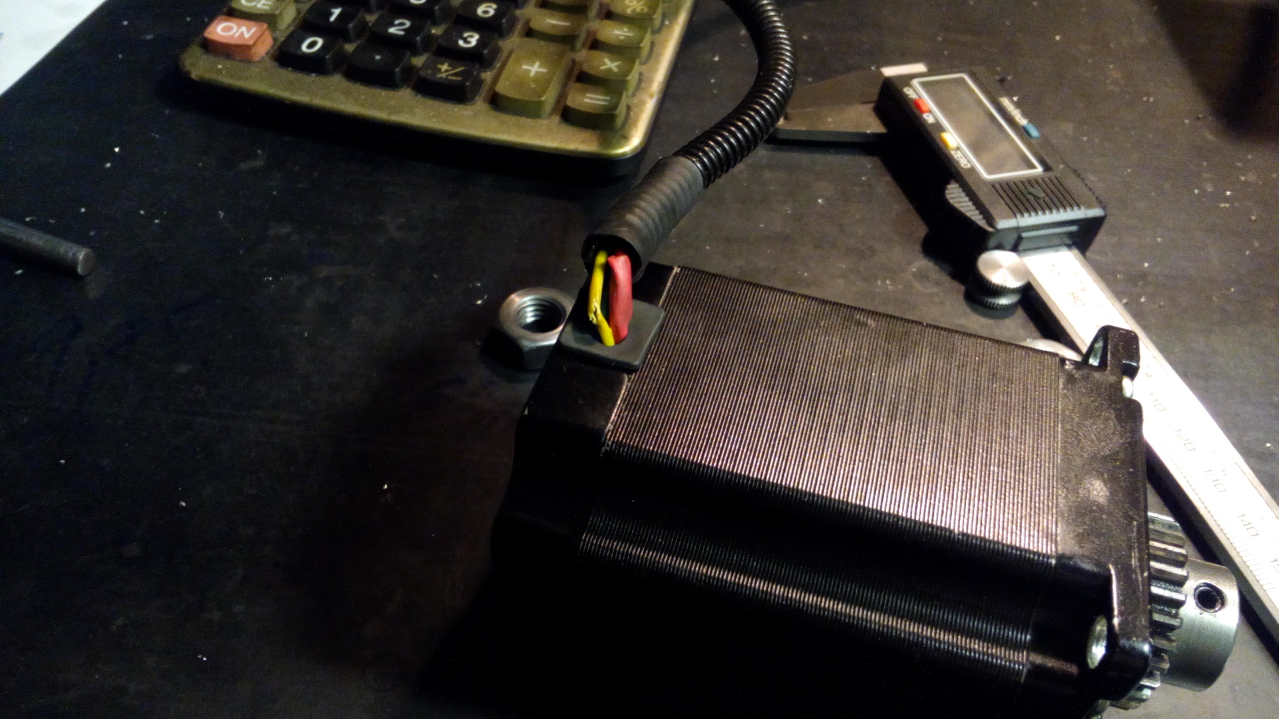

Zjistil jsem vadný kabel KM :shock:
Můžu KM rozhodit a nahradit stávající kabely za nové?

potraviny píše:Můžu KM rozhodit a nahradit stávající kabely za nové?
V žádném případě nevytahuj rotor ze statoru :!: Shoď (je li to možné) jen to zadní "čelo".
Dávej velkej bacha abys nedrbal rotorem o stator :!: vzniknuvší změť želežo prachovýho "svinstva" od tama nijak nedostaneš, bude se tam držet jak hovno košile :twisted:
Při montáži zpět dávej bacha abys to čelo nasadil přesně aby se rotor mohl volně otáčet a nikde nedrhnul. S rotorem se nesnaž pootočit dokud tam není to čelo zpátky a dokud to nejde hladce (viv výše).
Až si dostatečně pohraješ tak sežeň novej motor :lol:
4. 11. 2016, 8:04
Jestli je ten drát zlomený kousek od průchodky (jak to podle fotky vypadá), tak to odizoluj a naletuj na ten vyčnívající zbytek nový kus drátu. Tohle by neměl být problém, rozhodně to bude pro motor míň invazivní než ho rozebírat.
Pak to případně zafixuj třeba bobkem epoxidu nebo jenom soplem z tavné pistole.

Uz nejakou dobu o tomto tematu uvazuju, jen mi bylo hloupe se ptat. Ted je moznost :-) Vyvody z KM preci popiraji veskera elektro pravidla. Kabel neni nijak odlehceny/fixovany ma mechanicke namahani a predevsim jednotlive vodice nejsou nijak chranene ?? Alespon obycejna buzirka, kdyz uz vyvodka nebo chranicka pripada vyrobcum snad draha. Pripadne nejaky UNI konektor. Ty hole draty presto, ze jsou na NN mi prijdou elektrikarsky nepochopitelne.

tohle není vůbec problém , oddělej zadní čelo - to z kterého jsou vyvedeny kabely a pod ním budeš moct vývod bez problému napojit . jinak není ani důvod bát se vytáhnout rotor , rotor jako takový se magnetuje samostatně a pak se teprve vkládá do statoru . Vím to krokáče se mimo jiné u nás vyrábí

packa píše: jinak není ani důvod bát se vytáhnout rotor , rotor jako takový se magnetuje samostatně a pak se teprve vkládá do statoru . Vím to krokáče se mimo jiné u nás vyrábí
Není mi znám fyzikální důvod proč by snad mělo dojít ke zhoršení magnetických vlastností při vytažení rotoru ze statoru :oops: :!: nicméně zde na fóru je popsáno několik případů kdy motor po vytažení rotoru a následného skompletování ztratil nemalou část svého jmenovitého momentu.
Sám jsem to nikdy nezkoušel, takže "prodávám jak jsem nakoupil" tak nějako z opatrnosti.
Je docela možné že je to blud který je třeba vyvrátit :roll: :!:

Zatím jsem to sletoval a běhá to, ale naprosto souhlasím s elbarto
Pořád dokola se vymýšlí zlepšení driveru a všeho možnýho ale podstata kde teče několik A jim uniká.

No, gumovou průchodku tam máš (takže ty dráty nejdou proti nějaký ostrý hraně) a nasadit ochrannou bužírku ti nic nebrání. U nějaký instalace by vývodka nebo konektor mohly překážet. Případně se dá dokoupit krytování.

Všechny krokáče co používám tak vývody těsně u těla motoru navléknu na féritový kroužek, pokud to jde tak udělám i dva závity a hned přiletuju konektor. Celej ten bazmek je staženej smršťovačkou a stahovací páskou pevně přitaženej k tělu motoru.
