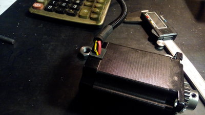

Zjistil jsem vadný kabel KM :shock:
Můžu KM rozhodit a nahradit stávající kabely za nové?

potraviny píše:Můžu KM rozhodit a nahradit stávající kabely za nové?
V žádném případě nevytahuj rotor ze statoru :!: Shoď (je li to možné) jen to zadní "čelo".
Dávej velkej bacha abys nedrbal rotorem o stator :!: vzniknuvší změť želežo prachovýho "svinstva" od tama nijak nedostaneš, bude se tam držet jak hovno košile :twisted:
Při montáži zpět dávej bacha abys to čelo nasadil přesně aby se rotor mohl volně otáčet a nikde nedrhnul. S rotorem se nesnaž pootočit dokud tam není to čelo zpátky a dokud to nejde hladce (viv výše).
Až si dostatečně pohraješ tak sežeň novej motor :lol:
Příspěvek 4. 11. 2016, 8:04
Jestli je ten drát zlomený kousek od průchodky (jak to podle fotky vypadá), tak to odizoluj a naletuj na ten vyčnívající zbytek nový kus drátu. Tohle by neměl být problém, rozhodně to bude pro motor míň invazivní než ho rozebírat.
Pak to případně zafixuj třeba bobkem epoxidu nebo jenom soplem z tavné pistole.

tohle není vůbec problém , oddělej zadní čelo - to z kterého jsou vyvedeny kabely a pod ním budeš moct vývod bez problému napojit . jinak není ani důvod bát se vytáhnout rotor , rotor jako takový se magnetuje samostatně a pak se teprve vkládá do statoru . Vím to krokáče se mimo jiné u nás vyrábí

Zatím jsem to sletoval a běhá to, ale naprosto souhlasím s elbarto
