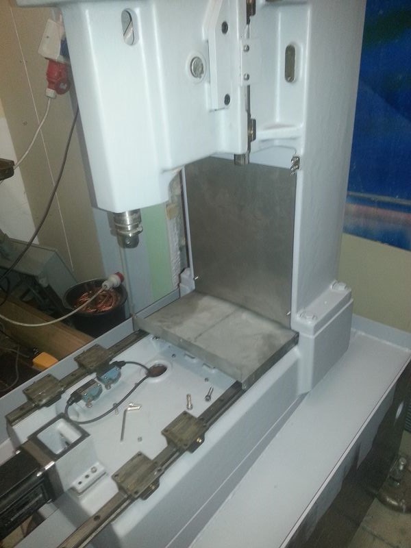

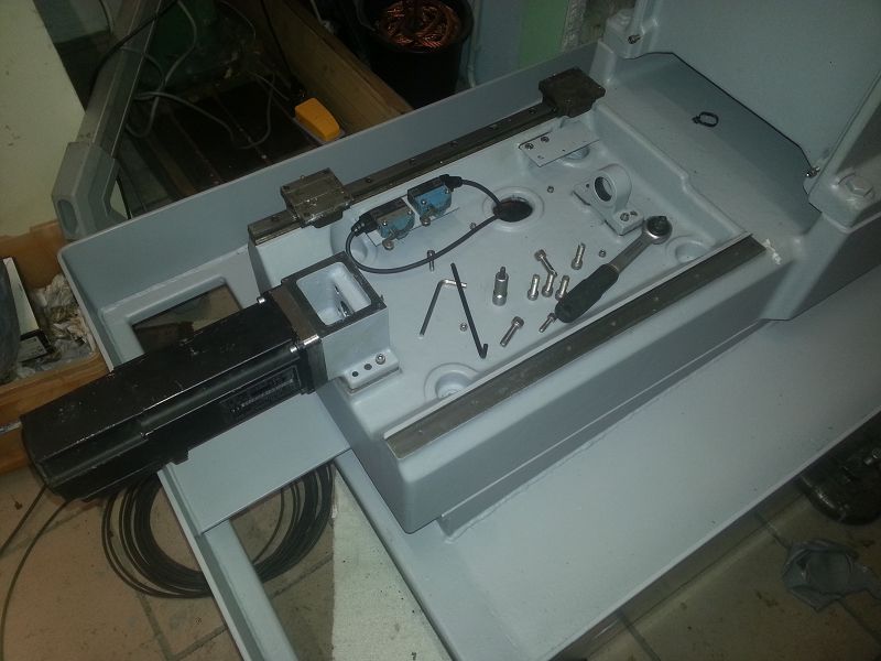

By mě trefilo ladit ty 4 koleje pro Y ko.
Není někde vidět jak tam šroubujou jejich vozíky?

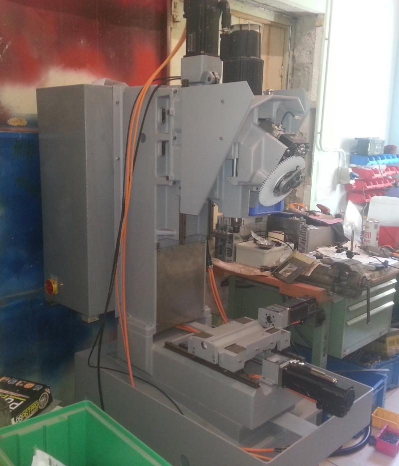

Jinak malá inspirace pro hobbíky
frézka s rozjezdy x 220 Y150 a Z 200, hmotnost cca 150 kg bez podstavce, čínan by na takovém základu prodával rozjezdy minimálně 2x větší :-)
IQ156
Příspěvky: 7199
Příspěvek 17. 11. 2016, 7:24
to je tvoje ? z čeho to je ?

To je kompletní repase TC-201

Spíš bych tipoval na fanuc Robodrill
Trochu mi prijde divné ta díra na začáku a že ten motor tak hrozně čumí. Takového brothera jsem z jejich TC řady neviděl ale je možné že to bude něco novějšího co bylo po řadě TC.
