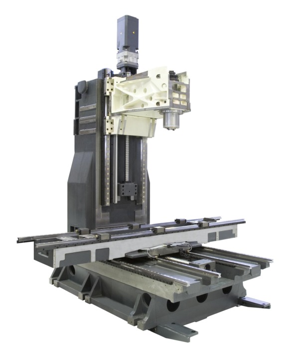

MCFV1060 už není nic drahýho ,trochu ta cena vyskočí repasí ,ty kuličkové šrouby jsou snad 40ky ? nevím jak se to lámalo dle typu myslím že tady byli valivá hnízda alias tanky :D

MCFV 1060

Krása
jen mít prostor .....

By mě trefilo ladit ty 4 koleje pro Y ko.
Není někde vidět jak tam šroubujou jejich vozíky?

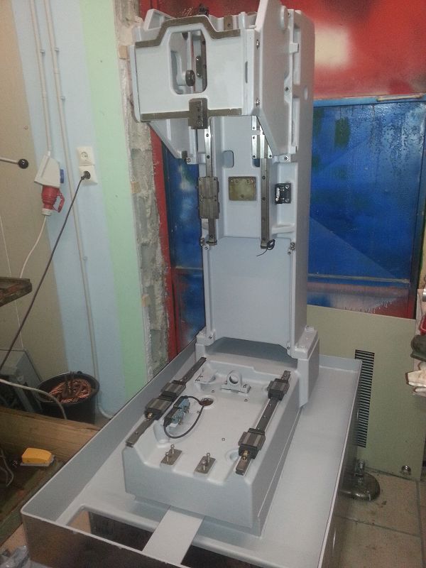

Jinak malá inspirace pro hobbíky
frézka s rozjezdy x 220 Y150 a Z 200, hmotnost cca 150 kg bez podstavce, čínan by na takovém základu prodával rozjezdy minimálně 2x větší :-)

17. 11. 2016, 7:24
to je tvoje ? z čeho to je ?

17. 11. 2016, 7:28
Brother :?: :)

To je kompletní repase TC-201

sco_27 píše:Brother :?: :)
Taky pěkný ale to snad brother neni nebo jo?

17. 11. 2016, 7:44
lubos píše:
Ruku do ohňa za to nedám, nie je to moje, mal som to len uložené v PC. Ale konštrukcia je nápadne podobná... :)

17. 11. 2016, 7:52
Spíš bych tipoval na fanuc Robodrill
Trochu mi prijde divné ta díra na začáku a že ten motor tak hrozně čumí. Takového brothera jsem z jejich TC řady neviděl ale je možné že to bude něco novějšího co bylo po řadě TC.

lubos píše:By mě trefilo ladit ty 4 koleje pro Y ko.
4 koleje v délce 6ti metrů vyrovnáš za dvě šichty pokud máš dobré pomůcky a měřidla.Vozíky se šroubují přes saně.
