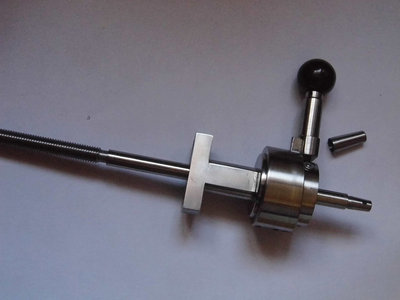

Tak aby zase něco přibylo - dávám sem foto s lehce pozměněným kompletem šroubu příčného suportu - (Odskok - Na závity bez úpravy suportu) vymění se to co je na foto. Je to pro soustružení závitů a tam kde je potřeba oddálit nůž od obráběného předmětu. To malé vedle je přípraveček na jednoduché nasazování nonia.

Lubos2 píše:Tak aby zase něco přibylo - dávám sem foto s lehce pozměněným kompletem šroubu příčného suportu - (Odskok - Na závity bez úpravy suportu) vymění se to co je na foto. Je to pro soustružení závitů a tam kde je potřeba oddálit nůž od obráběného předmětu. To malé vedle je přípraveček na jednoduché nasazování nonia.
Ahoj, nieco take sa tu riesilo,ale bodol by nejaky vykres, nakres alebo nieco podobne :wink:

Jinak se mi líbí úprava příčného suportu od Lubos2 na odskok od obrobku při závitováni, což by s doplněním brzdy bylo super. Pokud by se Lubos2 podělil, jak to realizovat, bylo by to fajn.

Kinaj píše:Jinak se mi líbí úprava příčného suportu od Lubos2 na odskok od obrobku při závitováni, což by s doplněním brzdy bylo super. Pokud by se Lubos2 podělil, jak to realizovat, bylo by to fajn.
Já bych si tipl, že ten vnější obal je zepředu excentricky zfrézovaný, vnitřek s pákou a výstupkem se o tu šikminu opírá, ve vnitřku to chodí klasicky s osazením na šroubu, pro ideál stav by tam mohl být mezi vnitřním a vnějším dílem vyfrézovaný půlzávit s kolíkem se stoupáním 6mm pro nucený pohyb zpět k obrobku a výstupek je zároveň doraz pro stejné najetí k obrobku :)
