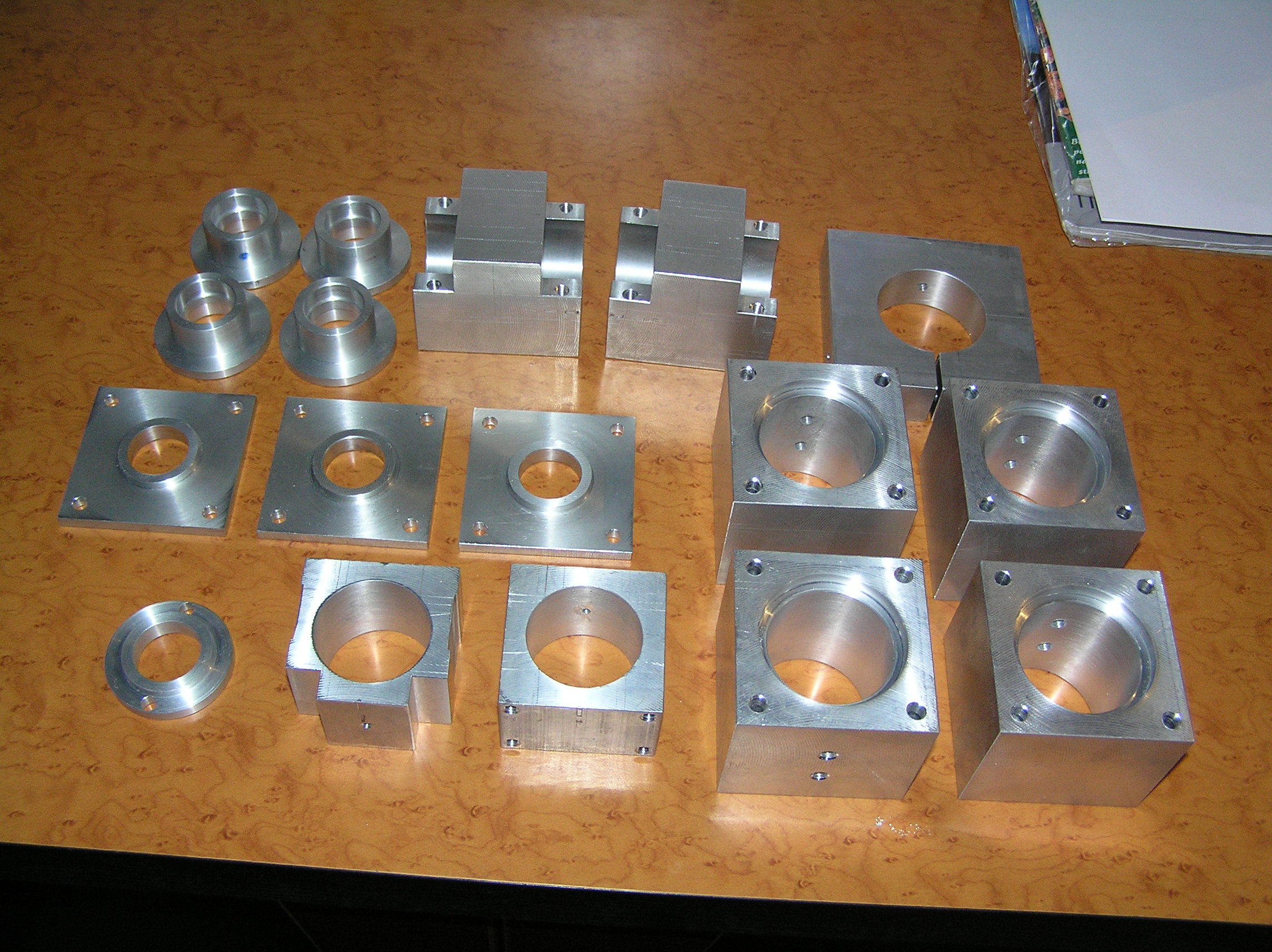

tak bohuzel plechy stale nemam (sklo uz doma prekazi) a rad bych se pohnul z mista. zatim hledam nekoho kdo mi udela veskere hlinikove casti. jedine do ceho me napadlo se dat, je v podstate elektronika, ktere vubec nerozumim. prohledl jsem si stranky cncshop a schema podle ktereho stavel rawen. pri procitani fora jsem narazil na H2 4D bipolárny CNC Ovladač. na trona chci pouzit krokove motory 57STH76 z cncshopu. ve chvili kdy jsem spocital cenu podle zapojeni co pouzil rawen a cenu H2 4D bipolárny CNC Ovladač, tak je rozdil v cene docela propastny. nejsem si uplne jisty ze H2 4D bipolárny CNC Ovladač lze pouzit, zda je pro me pouziti vhodny, ci jsem neco zasadniho neprehlednul?

Ty motory které chceš použít má na Tronu více lidí (i já)
A ovladač H2 smozřejmě půjde. Cena je dobrá.

Máš pravdu.nexus06 píše:tak bohuzel plechy stale nemam (sklo uz doma prekazi) a rad bych se pohnul z mista. zatim hledam nekoho kdo mi udela veskere hlinikove casti. jedine do ceho me napadlo se dat, je v podstate elektronika, ktere vubec nerozumim. prohledl jsem si stranky cncshop a schema podle ktereho stavel rawen. pri procitani fora jsem narazil na H2 4D bipolárny CNC Ovladač. na trona chci pouzit krokove motory 57STH76 z cncshopu. ve chvili kdy jsem spocital cenu podle zapojeni co pouzil rawen a cenu H2 4D bipolárny CNC Ovladač, tak je rozdil v cene docela propastny. nejsem si uplne jisty ze H2 4D bipolárny CNC Ovladač lze pouzit, zda je pro me pouziti vhodny, ci jsem neco zasadniho neprehlednul?
Zkusím shrnout, co mě vedlo k použití mého řešení. Za prvé: H2 ještě neexistoval. Existovala spousta podobných (čínských) ovladačů postavených na Toshibách, ale těmto obvodům nevěřím. U Proxxona mám elektroniku Chmelím-Maczák a motory 0.9Nm a topí to jak sviňa. Při současném pohybu více motorů se to celé zpomaluje. (Myslel jsem si, že za to může můj komp, ale při testech s Tronem na tom samém stroji jsem nic takového nepozoroval.) Čínské desky s Toshibama jsou podle mě na hraně výkonu potřebného pro Trona. Navíc nemám rád integrovaná řešení - jednak nabízí méně možností k přizpůsobení (mikrokroky, využití I/O pinů, ...) a taky když se něco podělá, vyhodíš to celé.
Na druhou stranu cena za H2 je pěkná. Takže zkuste to někdo a řekněte nám, jak to funguje. Ušetříte vy a po vás i další.
Radek
P.S.: Ještě mě zaujal doplněk E1 pro zabránění spouštění vřetene. Je fakt, že jeho reláto při startu PC cvaká jak vzteklé, stejně tak při nabíhání Windows i Machu. Řeším to tak, že používám vypínač přímo na vřetenu a pouštím ho až před spuštěním g-programu.

Ahoj, pokud budeš ještě potřebovat vyrobit obráběné součásti, udělám to. Dokončil jsem teď podobné součástky a mám volno na stroji.nexus06 píše:tak bohuzel plechy stale nemam (sklo uz doma prekazi) a rad bych se pohnul z mista. zatim hledam nekoho kdo mi udela veskere hlinikove casti. jedine do ceho me napadlo se dat, je v podstate elektronika, ktere vubec nerozumim. prohledl jsem si stranky cncshop a schema podle ktereho stavel rawen. pri procitani fora jsem narazil na H2 4D bipolárny CNC Ovladač. na trona chci pouzit krokove motory 57STH76 z cncshopu. ve chvili kdy jsem spocital cenu podle zapojeni co pouzil rawen a cenu H2 4D bipolárny CNC Ovladač, tak je rozdil v cene docela propastny. nejsem si uplne jisty ze H2 4D bipolárny CNC Ovladač lze pouzit, zda je pro me pouziti vhodny, ci jsem neco zasadniho neprehlednul?
CNC obrábění, broušení 3000x500.
