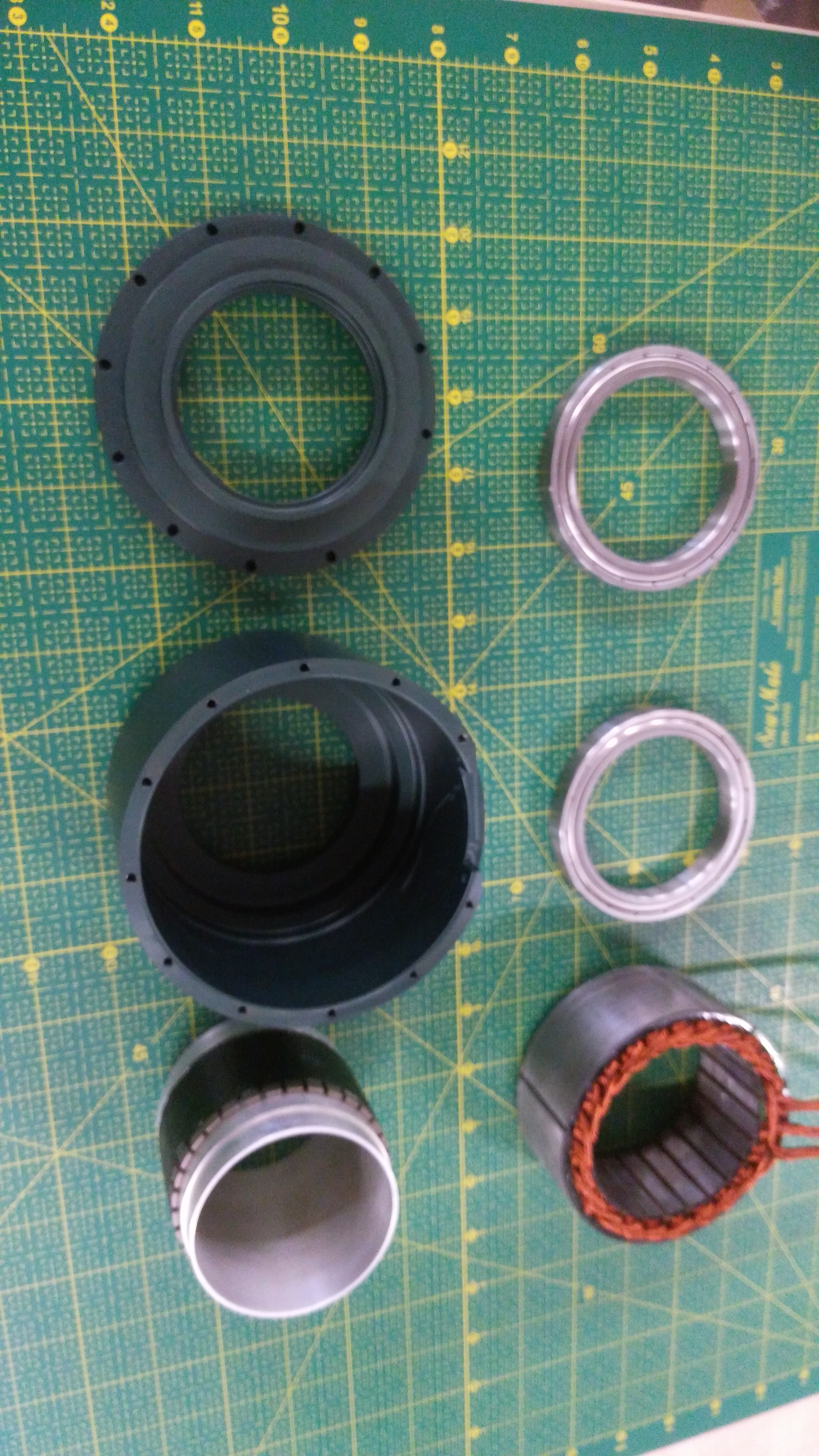

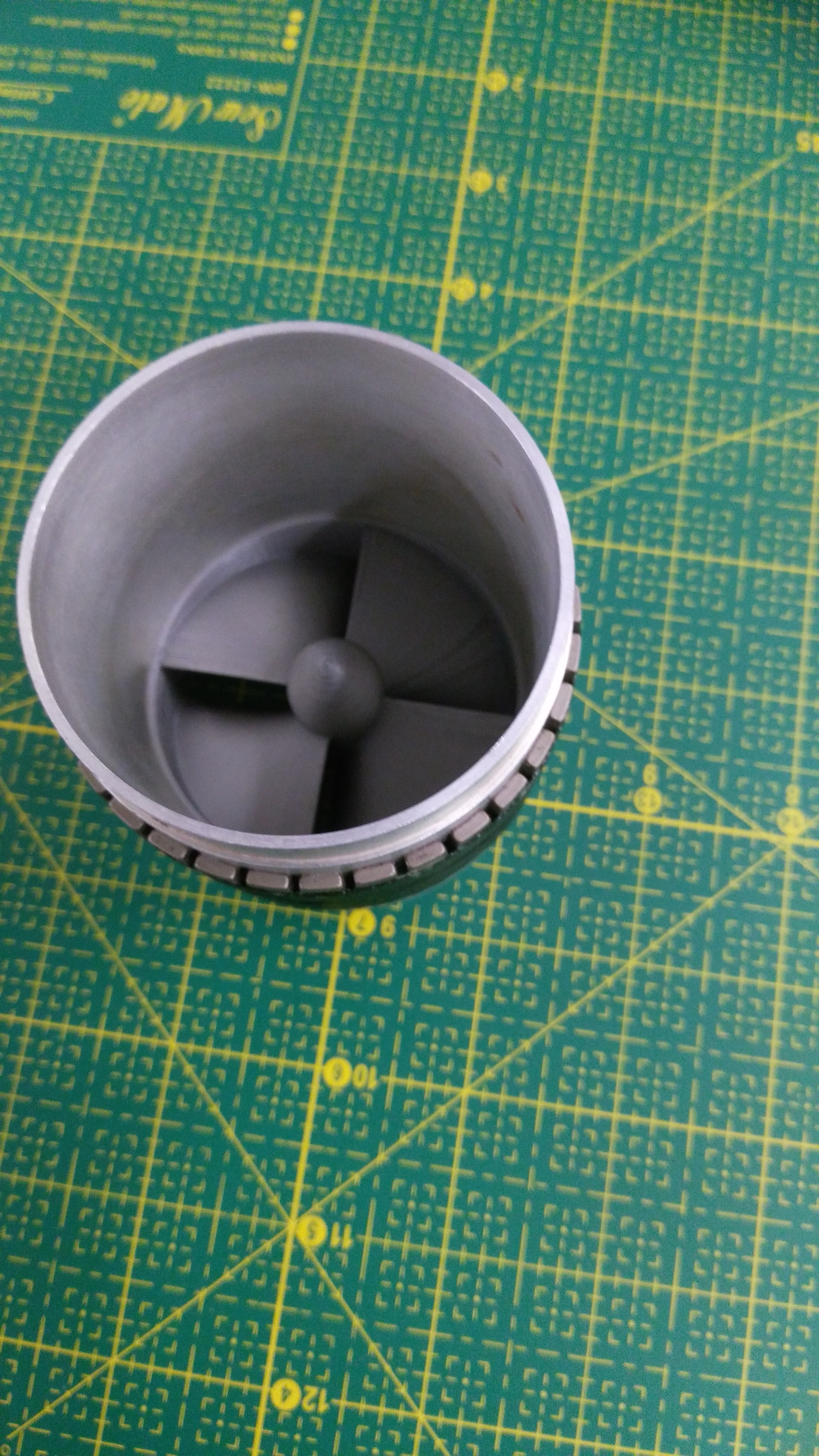

Pár fotek.

Monteg
Příspěvky: 1516
Bydliště: LOUNY
11. 1. 2017, 9:04
To bude nějaké spec. čerpadlo?
lubos
Příspěvky: 5131
Registrován: 2. 5. 2007, 3:47
11. 1. 2017, 9:13
Takový volno pojekt. Kamarád si chce postavit elektrický surf tak jsme se domluvili že mu zkusím udělat pohon. Zatím první měření vypadá dobře ( dali jsme to na tyč a ve velkém sudu jsme tu tyč museli držet dva a to tam ještě není zůžení na průměr). Nejdřív jsem si chtěl ověřit zda vrtulka nějak chodí a jak se to bude chovat. Použití se však meze nekladou. Cesta je ale ještě dlouhá.
