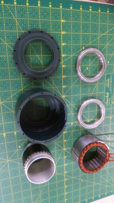

Nevíte někdo o výrobci gufera s parametry 30m/s na hřídel 65mm

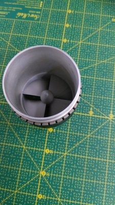

Mám to do takový kraviny , dutého motoru. který točí naprázdno cca 11 tis a při zátěži cca 8500. z jedné strany je voda kterou nechci uvnitř. vevnitř by se to asi máznout dalo. Případně lze použít větší a na hřídel v místě kontaktu dát nějaký kluzný plast. Nevím s gufero nemám žádnou zkušenost.

tak voda v motoru je v pohodě, jen hned regl zahlásil chybu halovek ( ty tam nakonec být nemusí). Jinak voda vymyla vazelínu z ložisek ( dá se asi řešit keramickejam ale je to prasárna). Zalejt to chci stejně jak rotor tak stator ale vodu tam nechci. Je to na 50V a to by nemuselo dělat dobrotu. Ty keramický segmeny zkusím.

Takový volno pojekt. Kamarád si chce postavit elektrický surf tak jsme se domluvili že mu zkusím udělat pohon. Zatím první měření vypadá dobře ( dali jsme to na tyč a ve velkém sudu jsme tu tyč museli držet dva a to tam ještě není zůžení na průměr). Nejdřív jsem si chtěl ověřit zda vrtulka nějak chodí a jak se to bude chovat. Použití se však meze nekladou. Cesta je ale ještě dlouhá.
