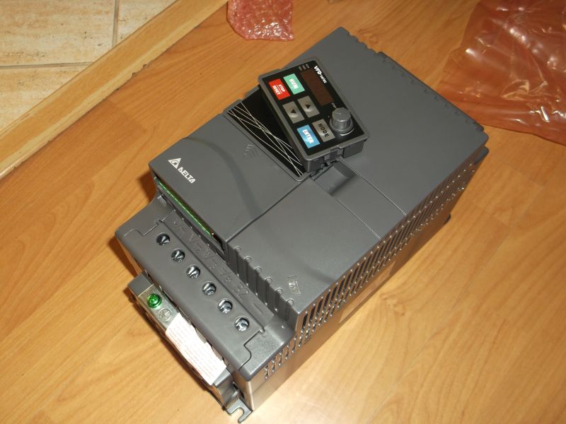

Dnes prišiel nový menič vretena od Delty.

Snažím sa rozchodiť polohovanie vretena a následne ATC.
Momentálne použitý menič Omron je nevhodný, preto som objednal nový od DELTA. Prišiel, ale typ bez spätnej väzby. Menič idem vymeniť, s tým nie je problém.
Problém je s motorom. Myslel som si, že mám motor Grundfos - je to napísané na štítku.
zistil som, že grundfos motory nerobí a štítkové údaje sú k bohviečomu, možno ku čerpadlu. Poradí mi niekto ako identifikovať motor - výkon a prúd a aký menič potom zvoliť?
na štítku je 16A, ale podľa tabuľky pre zapojenie 3x230V je prúd cca 24A.
https://www.google.sk/url?sa=t&rct=j&q= ... Vw&cad=rja
Podľa rozmerov to vyzerá na typ MG132SC2-H3 s výkonom 5,5kW. Na celý problém som prišiel, keď som chcel identifikovať tepelnú ochranu motoru TP211. Nedarí sa mi zistiť aký je to typ- termistor?
