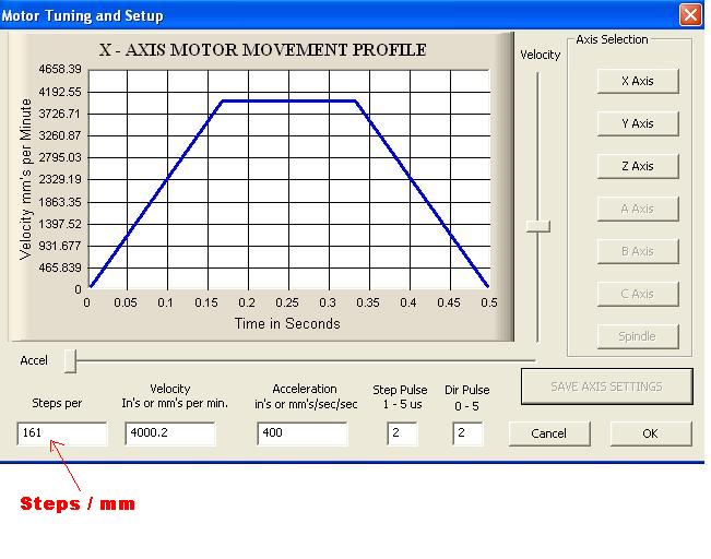

Zaujal ma Pájačov servodriver a chcem sa opýtaťkoľko impulzov má mať enkóder použitý v tomto zapojení.Momentálne nemám žiaden,ale mám nápad vyrobiť vlastný,no mal by max.100pulzov na 1 otáčku.
Prevodovka na osi má pomer 1/10 závitovka stúpanie 4mm
vyplýva mi z toho 2,5 otáčky motora na 1mm posuvu a teda 250 impulzov na 1mm dráhy.Ako motor ma napadá lacné riešenie,použiť 24V dynamo 200W.
Bolo by to možné s týmto zapojením.Poraďte prosím.

Max. 4000 ale pracovné sú omnoho nižšie.
Napríklad pri pracovnom posuve 100mm/min
to činí 250ot/min na motore.

Ja mám servomotor s encodérom ktorý generuje 144 impulzov na otáčku . Myslím . že čím viac tým lepšie , ale zasa je to limitované maximálnou frekvenciou ktorú dokáže driver spracovať . Myslím , že v pohode môže byť enkodér s 500 impulzami . Doporučujem preštudovať fóra uvedené v úvode tohto vlákna . Keďže nemám moc skúseností s činnosťou , nakoľko mám len jeden slabý servomotor , neviem relevantne odpovedať na položené otázky . Osobne som tak isto študoval uvedené fóra a kďže bola tam uvedená schéma bez plošáku , tak som ho navrhol a vyskúšal zapojenie . Pri pozornej práci funguje na prvé zapojenie .
Ten prevod 1:10 sa mi zdá moc veľký , neviem čo chceš s tým poháňať . Či dynamo ako servomotor by bolo vhodné neviem , myslím že asi nie , ale na to musia odpovedať znalejší veci . Ale toto zapojenie ten motor v pohode utiahne . 8)

Pri prevodovom pomere 1:10 stačí encodér so 100 impulzami . 8)

Arisov77 mluvil nailepshe moc imp.Napriklad 600 imp/ot.U nego pracue dobre.

Chcem sa opýtať aký programátor si použil na atmela v tvojej konštrukcii
a pod akým softom si ho programoval.
A tiež ma zaujíma ako driver vie koľko impuzový enkóder sa práve používa,
ináč povedané kde sa to nastaví?
Driver riadiš Machom 3?
Zatiaľ ďakujem.Relays.
arisov77
Příspěvky: 7
Registrován: 2. 1. 2009, 3:20
1. 3. 2009, 2:16
Mach / Config / Motor Tuning
