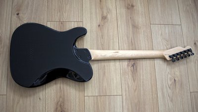

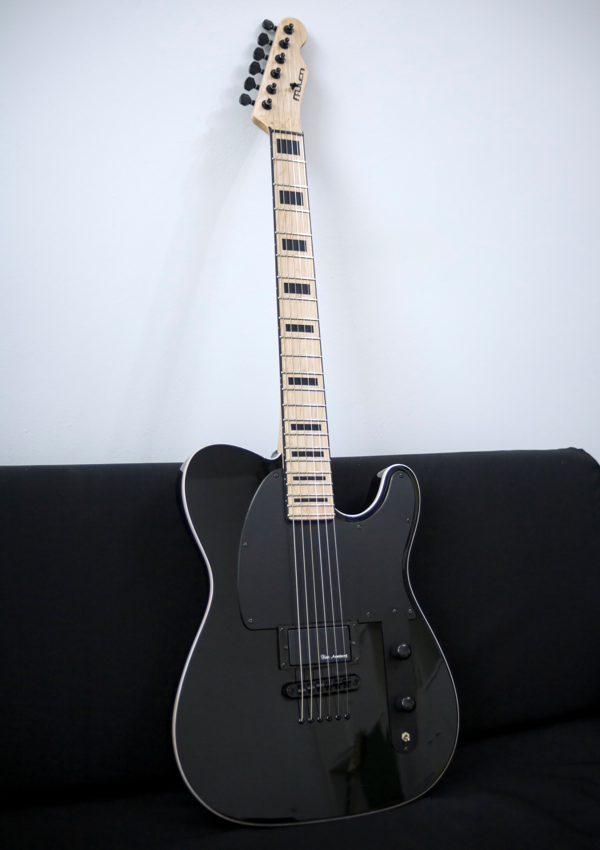

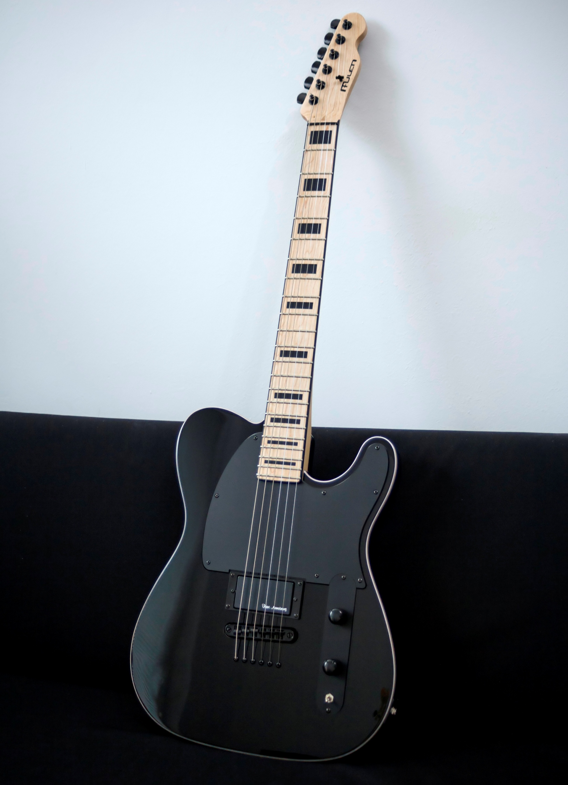

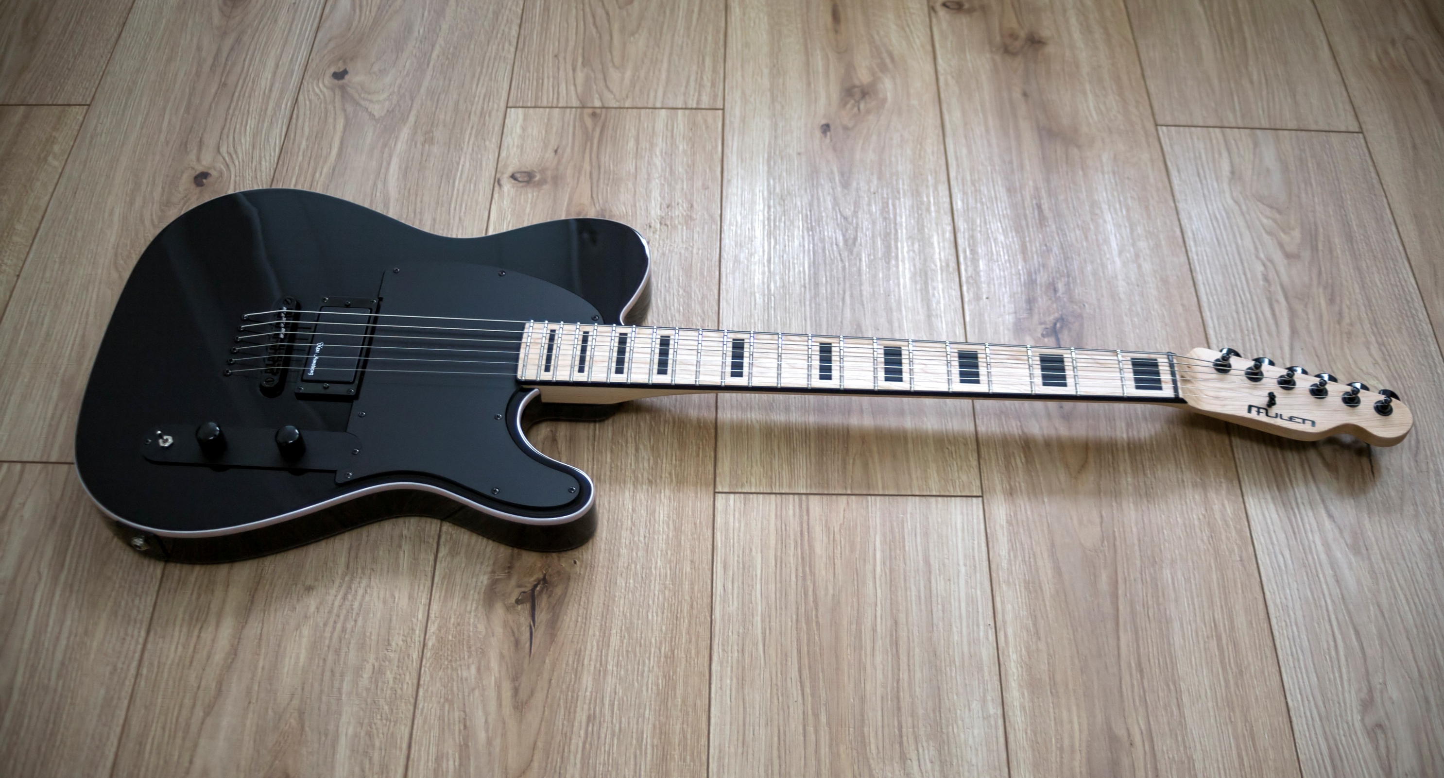

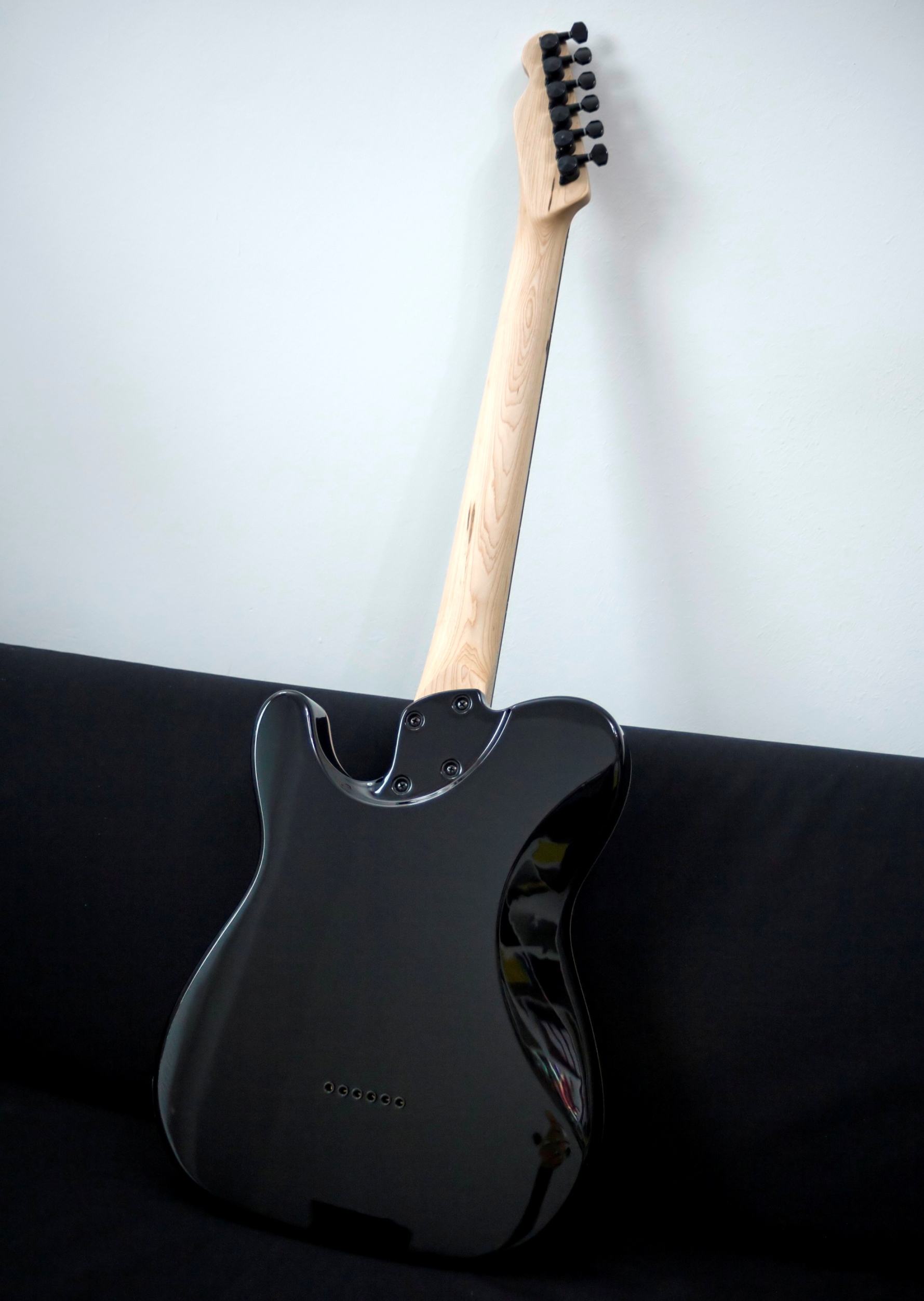

Dlšie som tu nebol tak posielam aspon fotky posledných dvoch kúskov :) Podrobnejší popis mojich gitár mám tu https://www.facebook.com/mulenguitars/" onclick="window.open(this.href);return false;
A druhé cnc je zatial vo fáze zhanania materialu.... zatial mam len hlinikove profily a linearne vedenia na všetky osi. So stavbou neponahlam, zatial mi na nu nevychadza moc času.
