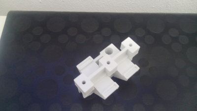

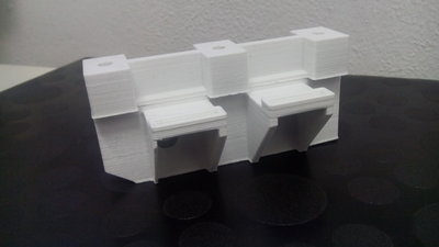

Konečně dokončený dlouhodobý rest. Vedení na sekční vrata.

pěkné - netuším jak to bude namáhané - tipuji, že tři otvory na šrouby na tah (nahoru) a tlak (dolů) bude na 4 boční packy ? Pak je to ale nešikovně navržené, 3D tisk pokud praskne tak tahem po vrstvách.
Měl jsem (u ABS) dobrou zkušenost hodně par acetonu nebo to rovnou stříknout acetonem. Pěkně to slepí povrch a zlepší se odolnost právě na trhání vrstev.
Balloo
Příspěvky: 393
Registrován: 21. 2. 2016, 6:51
13. 2. 2017, 6:23
Ne,ne na tah to namáhané není, horní část ( tři obdelníky ) jezdí v profilu, kulatý otvor mimo osu slouží k vedení čepu,který zapadá do řetězu od pohonu a otvor z boku slouží k provlečení čepu na táhlo samotných vrat. Je to z PLA materiálu a první kus už půl roku běhá. Teď jsem dodělával pro známého jestě 2 kusy ( má celkem troje vrata )

13. 2. 2017, 6:48
pak jo, vypadalo to na tah.
Proč ne z ABS ? to by mělo být pevnější. PLA chápu víc na zvířátka a podobné drobotiny

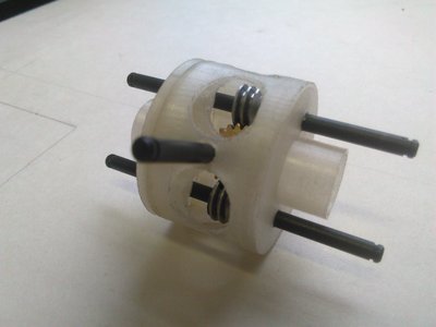

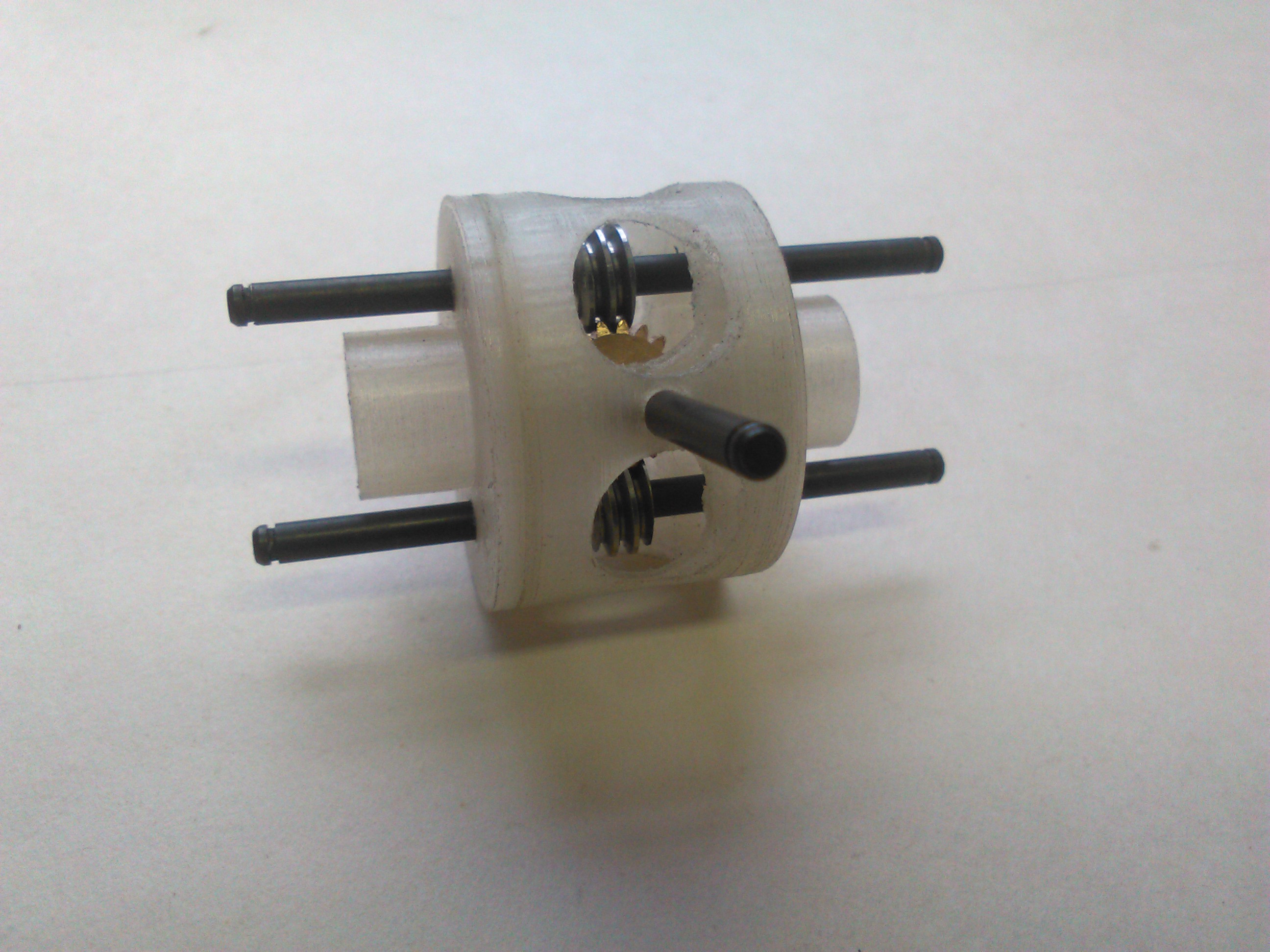

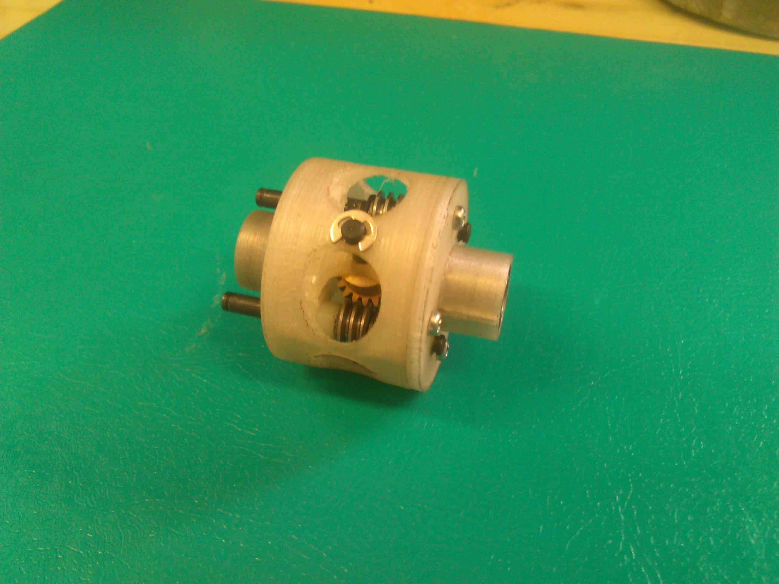

Jak budu dělat něco z ABS zkusím, dělám hodně prototypových dílů, ale z 99% z PLA. Když tisknu extra detail po 0.05 mm tak je pevnost perfektní ( jde samozřejmě i o složení jednotlivých vrstev ). Dělám hlavně funkční věci. Testoval jsem i klec šnekového diferenciálu a přežil docela dlouho ( odešel zvýšenou teplotou ).

Mohl bych se optat, jak ten diferenciál funguje a na čem se používá?

To jova : Tento typ diferenciálu hojně používá třeba Audi a středovém diferenciálu. Tohle byl prototyp diferenciálu do závodního auta. Konstrukce se zcela liší od audi, ale princip je stejný. Pokud mají obě kola adhezi s vozovkou funguje jako klasický diferenciál tzn. dovoluje rozdílné otáčky kol při průjezdu zatáčkou. Pokud některé z kol ztratí kontakt s vozovkou ( například projede přes obrubník na závodní dráze ) tak tvoří okamžitě zubovou spojku ( téměř uzavřený, podle stoupání šneku ) do doby než začne mít opět kontakt s vozovkou. To je výhodné třeba v rally atd. nebo okruhových vozech.
jova
Příspěvky: 2576
15. 2. 2017, 6:11
Princip šnekového diferenciálu je mi jasný, jen mi není jasné jak funguje tenhle, když je v něm patrně jednochodý šnek, který je samosvorný.
