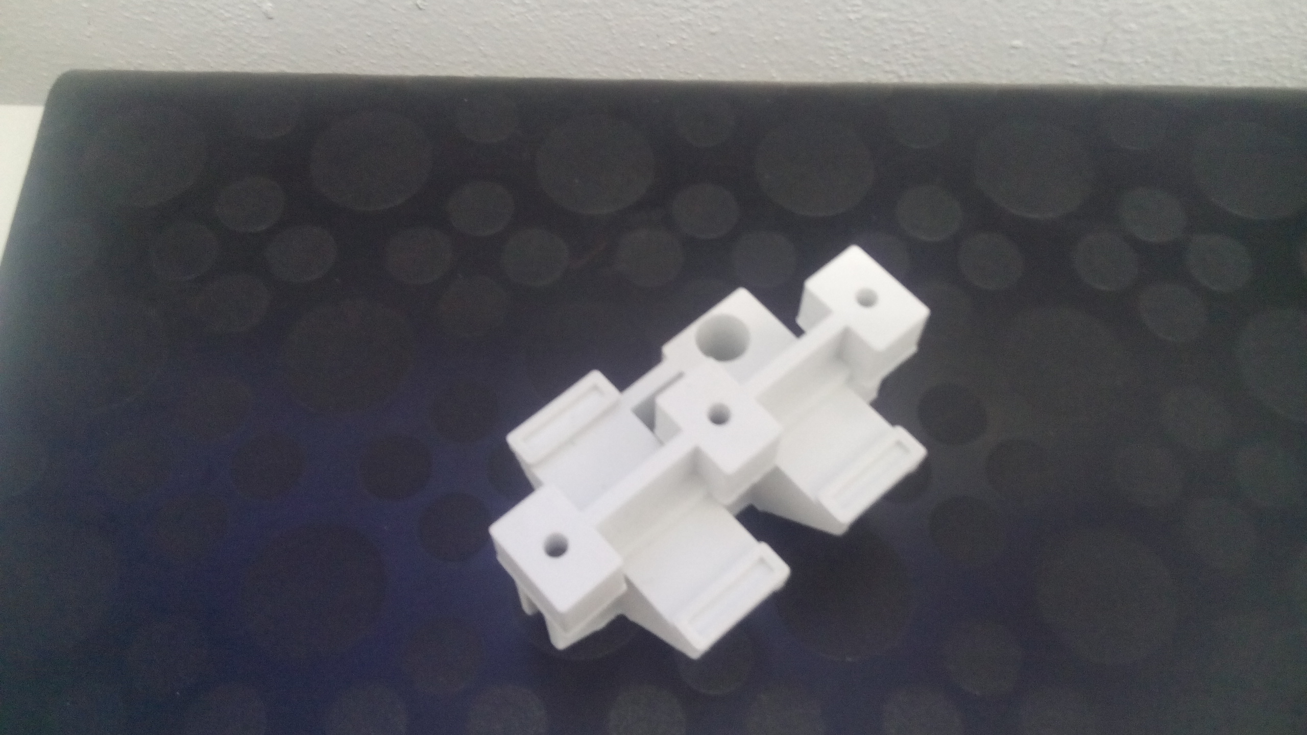

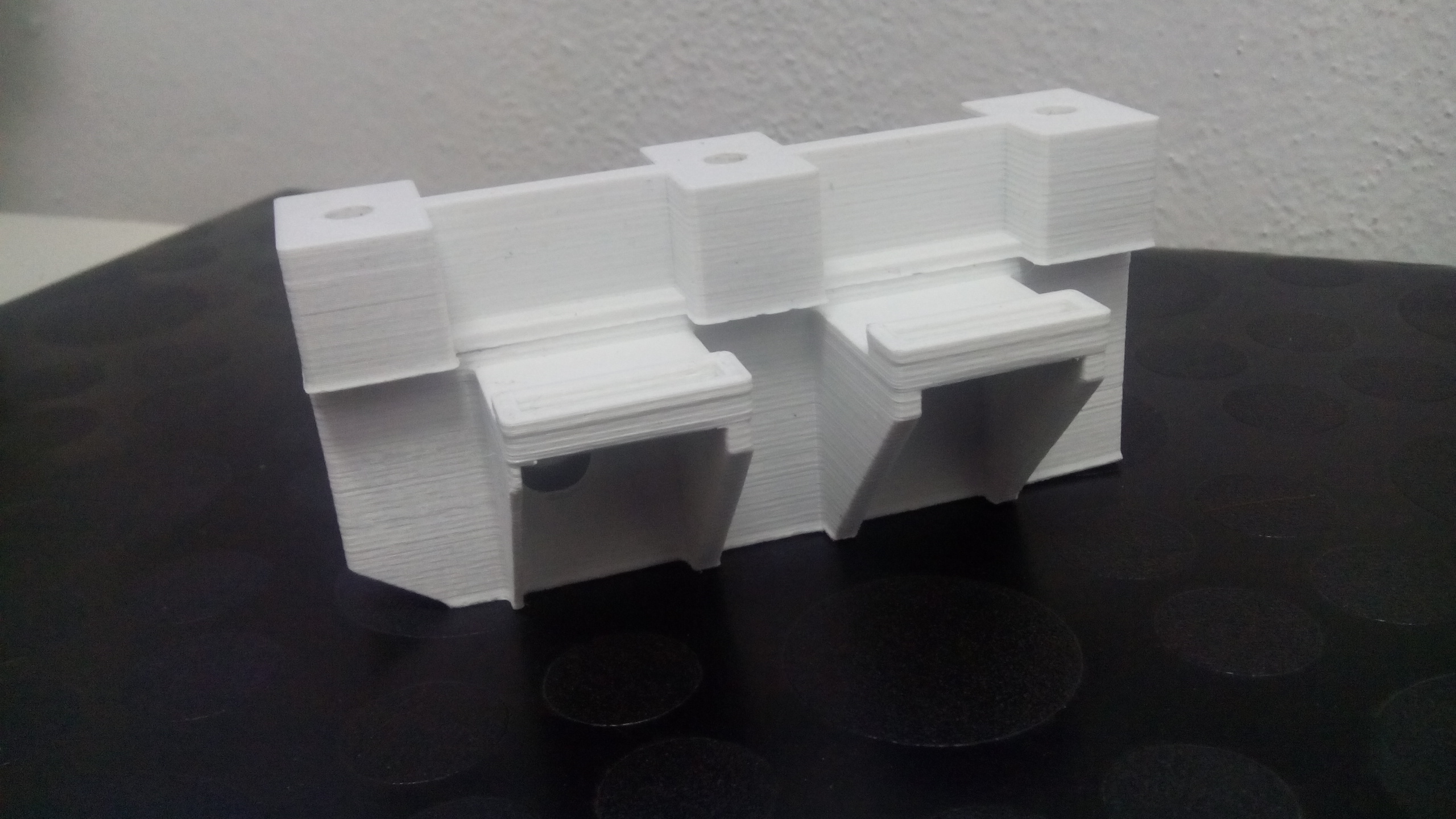

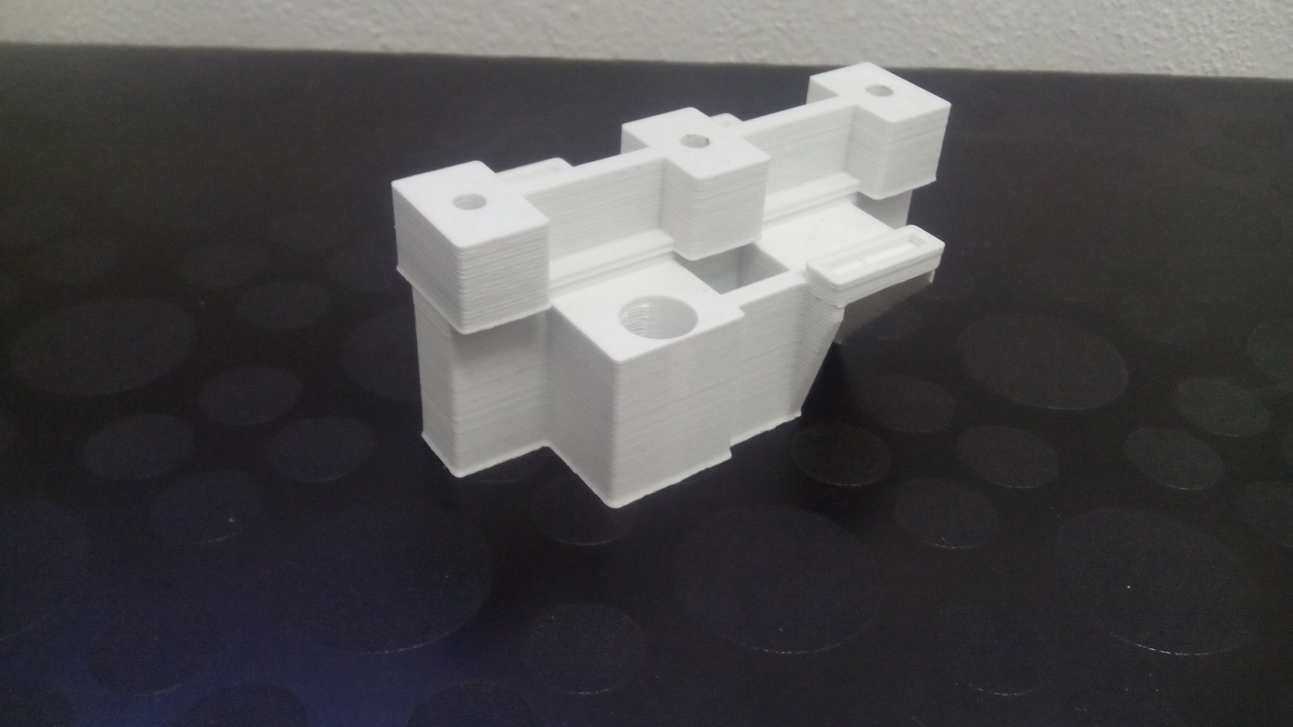

pěkné - netuším jak to bude namáhané - tipuji, že tři otvory na šrouby na tah (nahoru) a tlak (dolů) bude na 4 boční packy ? Pak je to ale nešikovně navržené, 3D tisk pokud praskne tak tahem po vrstvách.
Měl jsem (u ABS) dobrou zkušenost hodně par acetonu nebo to rovnou stříknout acetonem. Pěkně to slepí povrch a zlepší se odolnost právě na trhání vrstev.
Balloo
- Příspěvky: 393
- Registrován: 21. 2. 2016, 6:51
Ne,ne na tah to namáhané není, horní část ( tři obdelníky ) jezdí v profilu, kulatý otvor mimo osu slouží k vedení čepu,který zapadá do řetězu od pohonu a otvor z boku slouží k provlečení čepu na táhlo samotných vrat. Je to z PLA materiálu a první kus už půl roku běhá. Teď jsem dodělával pro známého jestě 2 kusy ( má celkem troje vrata )
chb
- Příspěvky: 3953
- Registrován: 12. 3. 2013, 7:24
- Bydliště: Havl. Brod
pak jo, vypadalo to na tah.
Proč ne z ABS ? to by mělo být pevnější. PLA chápu víc na zvířátka a podobné drobotiny
