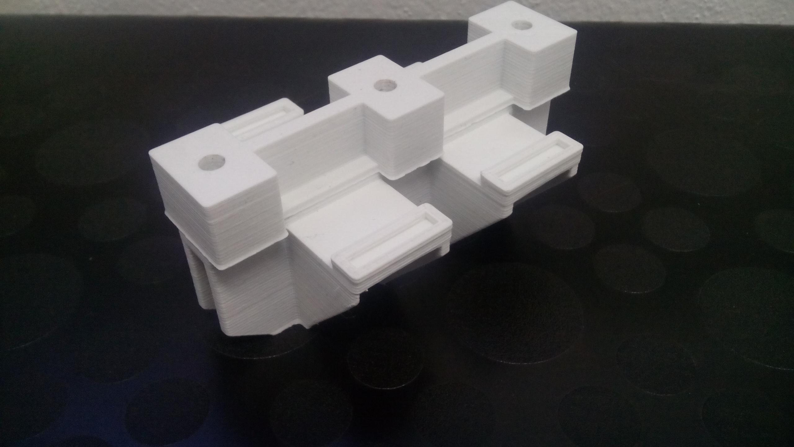

Konečně dokončený dlouhodobý rest. Vedení na sekční vrata.

pěkné - netuším jak to bude namáhané - tipuji, že tři otvory na šrouby na tah (nahoru) a tlak (dolů) bude na 4 boční packy ? Pak je to ale nešikovně navržené, 3D tisk pokud praskne tak tahem po vrstvách.
Měl jsem (u ABS) dobrou zkušenost hodně par acetonu nebo to rovnou stříknout acetonem. Pěkně to slepí povrch a zlepší se odolnost právě na trhání vrstev.

Ne,ne na tah to namáhané není, horní část ( tři obdelníky ) jezdí v profilu, kulatý otvor mimo osu slouží k vedení čepu,který zapadá do řetězu od pohonu a otvor z boku slouží k provlečení čepu na táhlo samotných vrat. Je to z PLA materiálu a první kus už půl roku běhá. Teď jsem dodělával pro známého jestě 2 kusy ( má celkem troje vrata )

pak jo, vypadalo to na tah.
Proč ne z ABS ? to by mělo být pevnější. PLA chápu víc na zvířátka a podobné drobotiny

Mám s tím dobré zkušenosti u ABS mám někdy problém s trháním jednotlivých trstev. Výše jsi psal, že to přetíráš acetonem. Jaký je potom povrch?

ztratí to detaily, sleje se to, (a pokud tam jsou neviditelné praskliny - slepí je to - snad)
dělal jsem drobný tenký díl - aceton pomohl, že se to tolik nelámalo

Jak budu dělat něco z ABS zkusím, dělám hodně prototypových dílů, ale z 99% z PLA. Když tisknu extra detail po 0.05 mm tak je pevnost perfektní ( jde samozřejmě i o složení jednotlivých vrstev ). Dělám hlavně funkční věci. Testoval jsem i klec šnekového diferenciálu a přežil docela dlouho ( odešel zvýšenou teplotou ).
