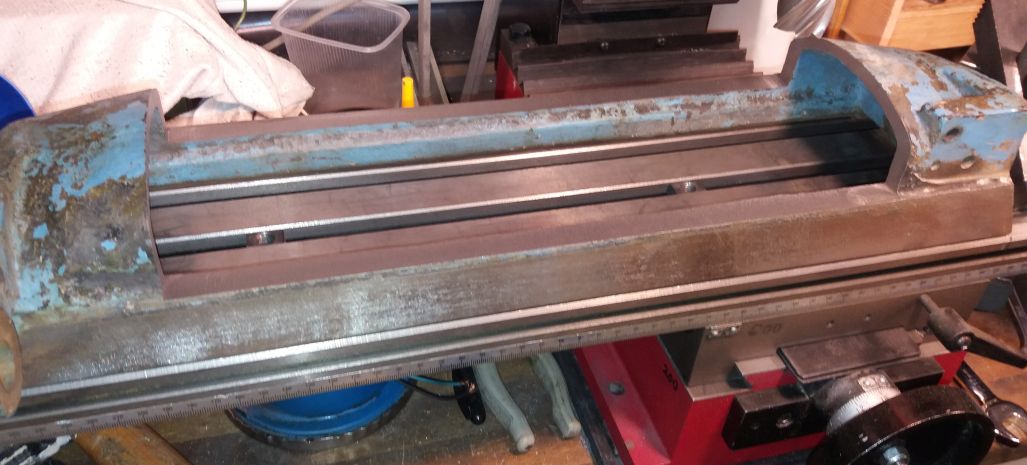

Tak dnes jsem se dostal ke krabici se šepingem.....
Nálezový stav
Nálezový stav

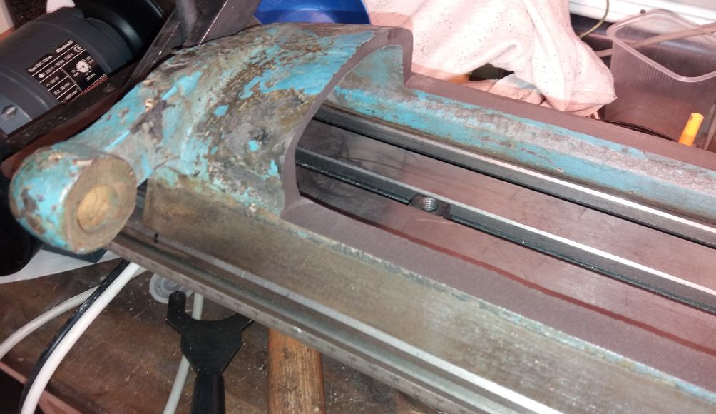

Obrábění - srovnání na hrubo odřezaného
Celkový pohled
Celkový pohled
Ze jedné strany
Ze jedné strany
No a ze druhé
No a ze druhé

No v tom rohu bych nechal radius.

Rozumím Ti.
Jednak bohužel moje možnosti obrábění by mi to komplikovali.
No a do vyfrézovaného místa přijde litinový rám, který k odfrézovanému přidělám.

Škoda, že jsi se nezeptal na stopkovou frézu s rádiusem. Jaký máš kužel?
Příspěvky: 6488
7. 4. 2020, 4:46
Ahoj, když zrovna nemám rádiusovku jde do předpokládaného rohu vyvrtat třeba šestka díra a dofrézovat se jen k ní z obou stran a nechat z ní rohový rádius. Ten roh je fakt náchylnej na prasknutí.

Josef píše: 7. 4. 2020, 4:35 Škoda, že jsi se nezeptal na stopkovou frézu s rádiusem. Jaký máš kužel?
Morse 3

Chlapci moji máte pravdu. Já tam chci dát litinový rám. Proto jsem si to takhle usnadnil. Pokusím se to z cvičných důvodů vizualizovat.
Pak by to praskat nemělo Aspoň si to myslím.
Bohužel při ničení toho odlitku ty praskliny z původního odlitku došli až do toho vedení, ale to je v jiném místě. :-(

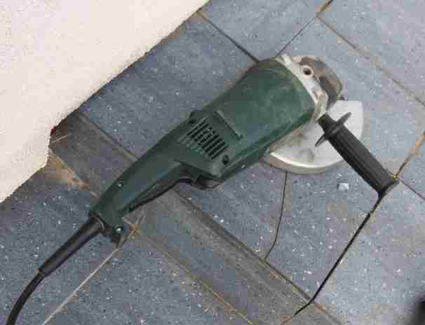

Jednou jsem velkou 230 flexou upravoval nový litinový plát (plotnu) z kamen na tuhá paliva. Dělal jsem z toho tál do trouby na pečení chleba - odbrušoval jsem všechny ty mřížkované výztuhy. Šlo to celkem hezky, ale černého prachu bylo všude (venku) dost. Jaké bylo překvapení, když po nějakém dešti a době (cca týden) najednou všechno začalo vykvétat do červana od rzi. Dlaždice, obrubníky prostě vše, kam se to dostalo (3-5m) Trvalo tak 2-3 roky, než to trochu slezlo :lol:
Jo jo E2N.
Já vůl takhle řezal na terase litinový radiátor, protože měl skoro 2 metráky a nechtělo se mi s ním dřít. Ještě po 2 letech je to poznat.

Diery v rohu skutočne pomôžu povolia pnutie

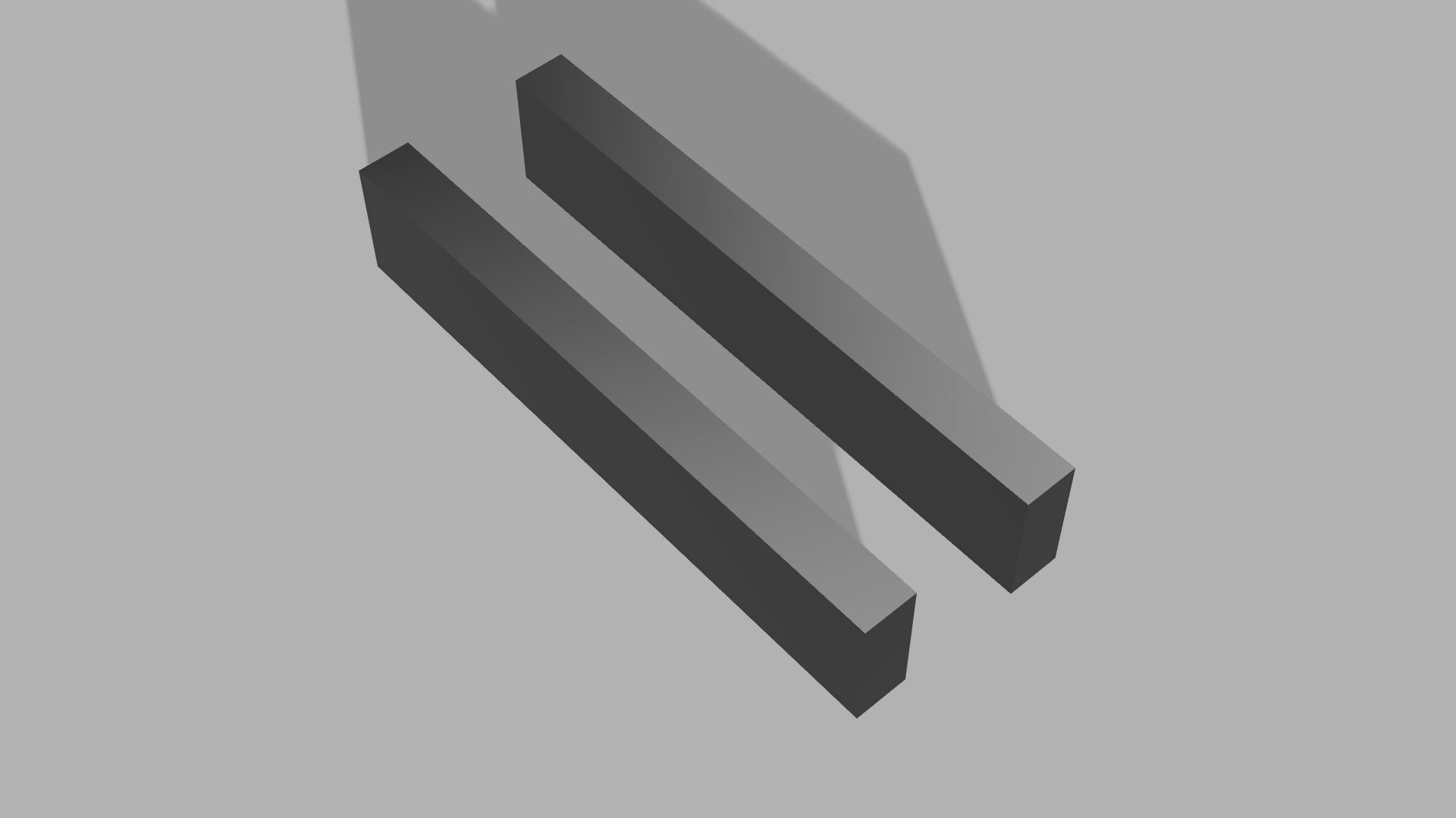

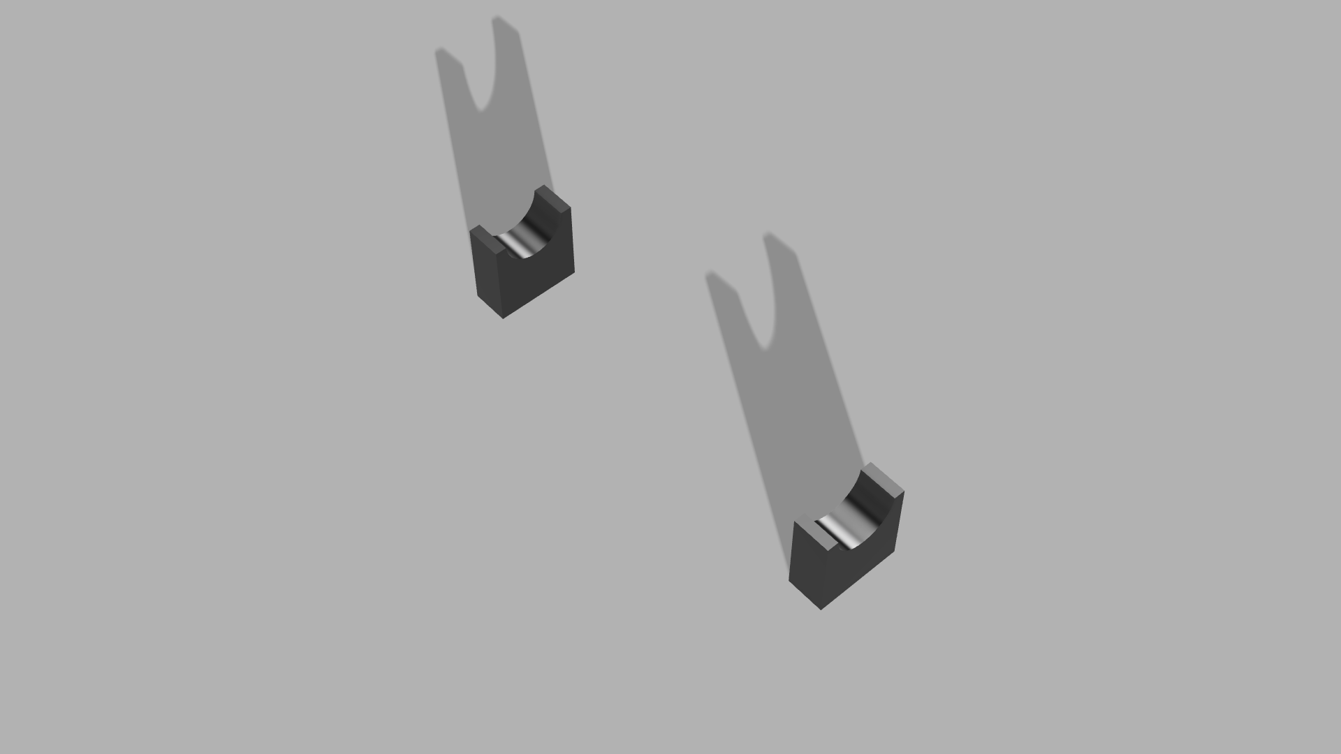

Přijde tam litinový rám z trámců 30 x 70 mm
Tady jsem se pokusil o vizualizaci
