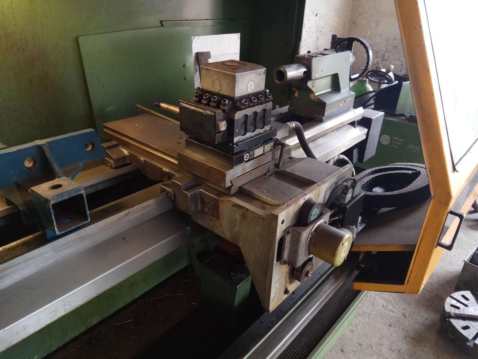

Nechtěl by někdo větší CNC soustruh Colchester-3000L ?
Jedná se o ložový typ 3,5t, rozměr 3,7m delka x 1,3m sirka x 1,9m vyska.
CNC řízení Bosh Alpha s kompletní dokumentací.
Závada posuvu na ose X - mechanicky by měl být soustruh celkově v pohodě.
Mohu zajistit dovoz.

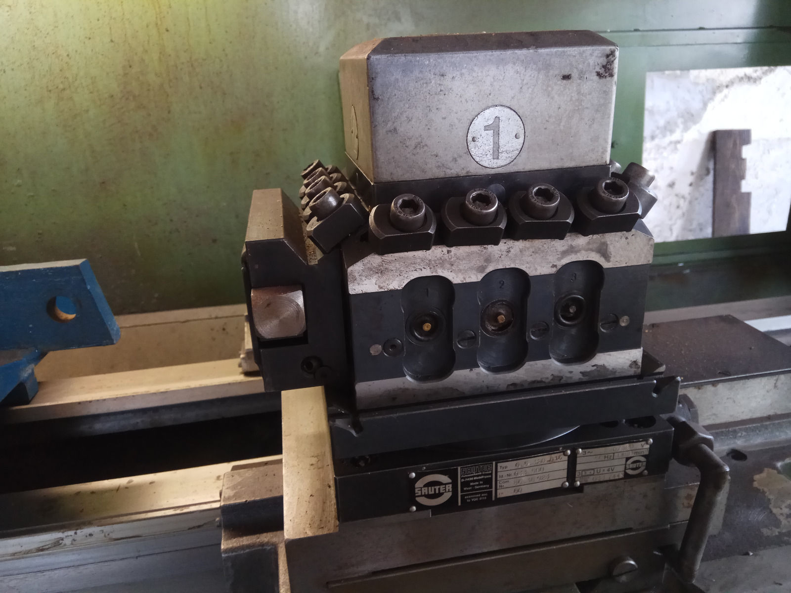

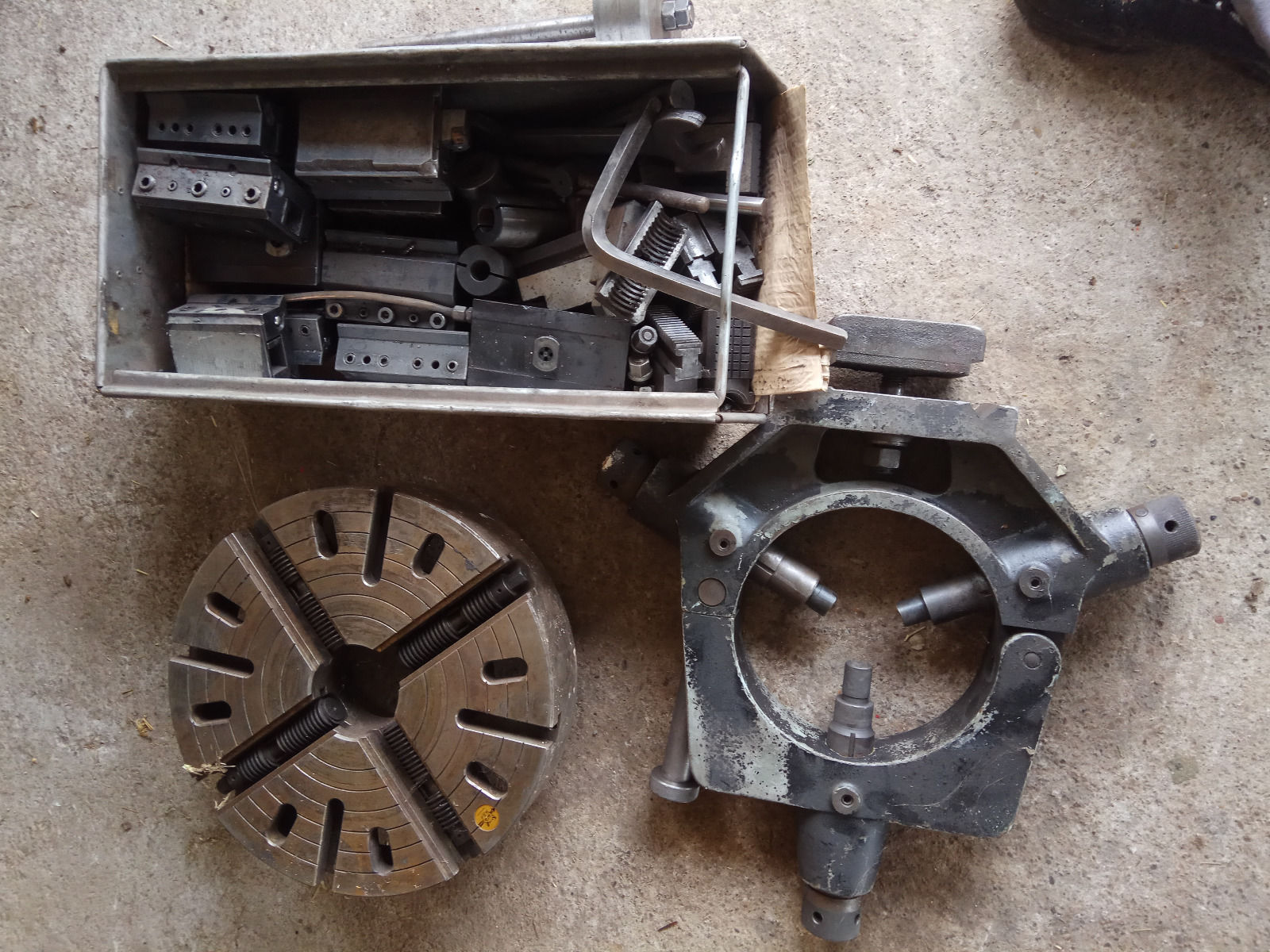

Příslušenství luneta, lícní deska, třípaknovka, rotační automatická nožovka pro 4 nástroje.

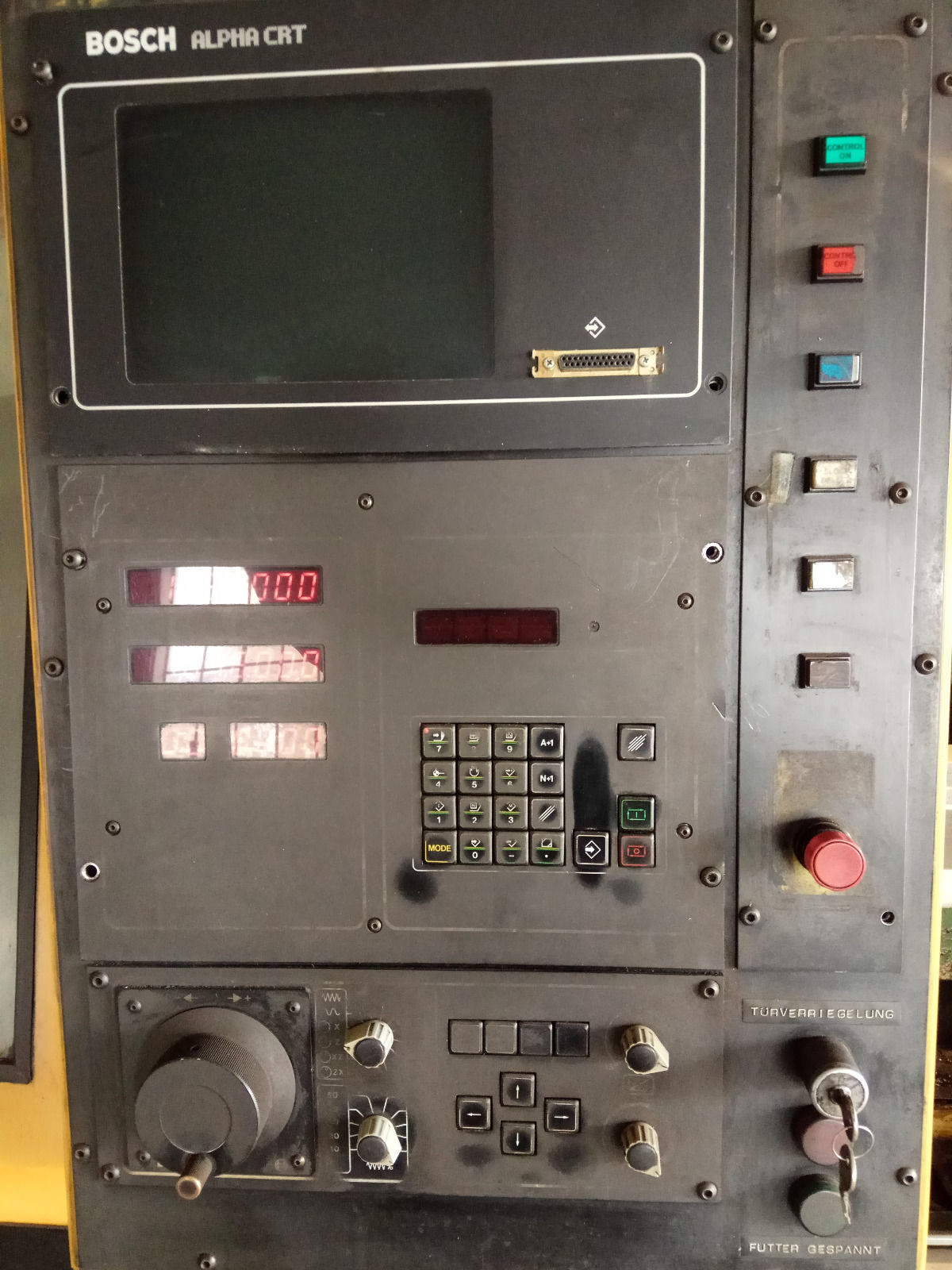

Dá se někde zjistit více o řídícím systému tohoto stroje?
 . Literatury k Alphě je spousta.
 . Literatury k Alphě je spousta.Chvilku vážně - v prvé řadě není jasné, která Alpha to přesně je. V druhé řadě, v tom systému se už někdo (nějaký matlák
 ) nejspíš milionkrát vrtal - stačí když se podíváš na ty fotky - třeba ten CRT modul visí na jednom napůl vytočeným šroubu, jednom zašroubovaným (nějak), dva chybí. Ostatní panely - viz foto.
 ) nejspíš milionkrát vrtal - stačí když se podíváš na ty fotky - třeba ten CRT modul visí na jednom napůl vytočeným šroubu, jednom zašroubovaným (nějak), dva chybí. Ostatní panely - viz foto.V ČR byly tyhle Alphy na všem možném - Schaubliny 128, 102....Weilery......
Parametry jsou na baterce (vybije se - máznou se - jdou zadat ručně - ale pouze pokud je znáš).
Hlavně se prosím neptej co si o tom myslím - mašina je palcová, systém je Alpha - od koho a jaký jsou pohony netuším - ale to by mělo doufám rozumnému čtenáři stačit.
