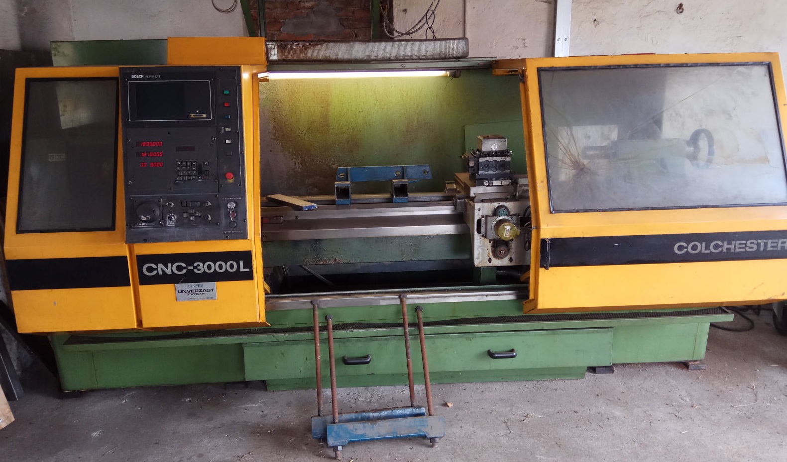

Nechtěl by někdo větší CNC soustruh Colchester-3000L ?
Jedná se o ložový typ 3,5t, rozměr 3,7m delka x 1,3m sirka x 1,9m vyska.
CNC řízení Bosh Alpha s kompletní dokumentací.
Závada posuvu na ose X - mechanicky by měl být soustruh celkově v pohodě.
Mohu zajistit dovoz.
Příslušenství luneta, lícní deska, třípaknovka, rotační automatická nožovka pro 4 nástroje.
Cena 36 tisíc Kč.

Nikdo nemá za domem stodolu :) a nechce si hrát? Má to jen 11kW tak by to zvládl i běžný jistič. A nemělo by být ani moc složité ovládání. Když by to bylo do 150km tak pomůžu i s opravou.
Chtěl jsem to původně pro sebe ale musim mít místo na jinou velkou hračku... tak přemejšlejte rychle :)

Stewart píše:Zdravím,
jsem nový uživalel na těchto stránkách. Zaujal mě inzerát na CNC soustruh Colchester-3000L.
Dá se někde zjistit více o řídícím systému tohoto stroje?
Dá - nejjednodušeji pomocí google :) . Literatury k Alphě je spousta.
Chvilku vážně - v prvé řadě není jasné, která Alpha to přesně je. V druhé řadě, v tom systému se už někdo (nějaký matlák :roll: ) nejspíš milionkrát vrtal - stačí když se podíváš na ty fotky - třeba ten CRT modul visí na jednom napůl vytočeným šroubu, jednom zašroubovaným (nějak), dva chybí. Ostatní panely - viz foto.
V ČR byly tyhle Alphy na všem možném - Schaubliny 128, 102....Weilery......
Parametry jsou na baterce (vybije se - máznou se - jdou zadat ručně - ale pouze pokud je znáš).
Hlavně se prosím neptej co si o tom myslím - mašina je palcová, systém je Alpha - od koho a jaký jsou pohony netuším - ale to by mělo doufám rozumnému čtenáři stačit.
