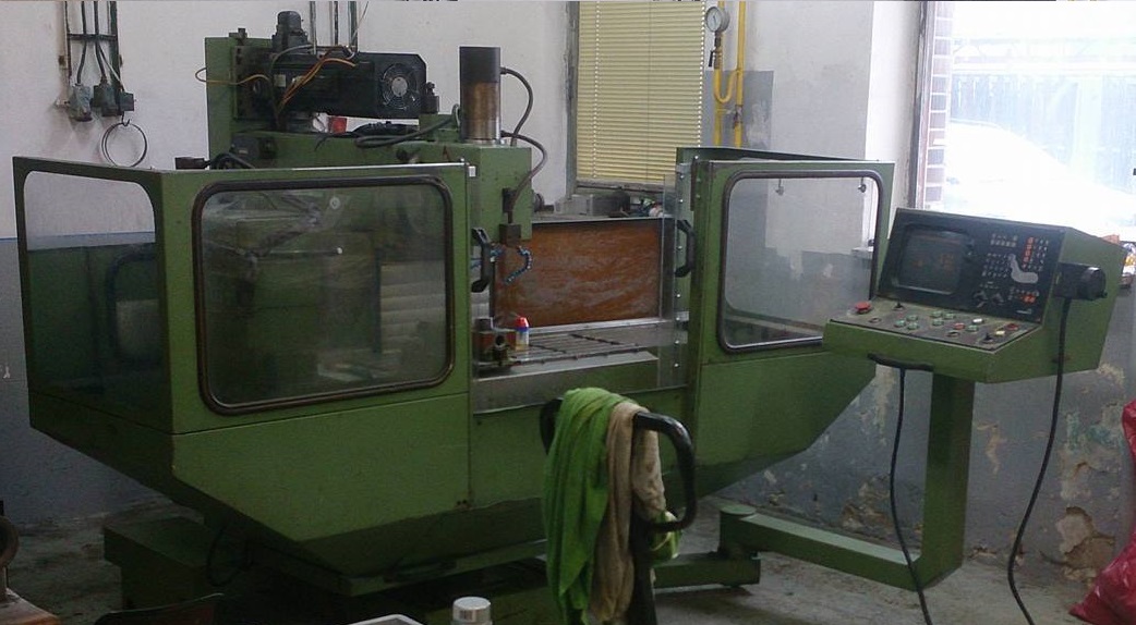

Propojení Frézka FGSQ32-CNC,TNC 355
Zdravím, hledám radu s propojením Pc s frézkou s řídícím systémem Heindenhain tnc 355, výstupní konektor mašiny RS323(25pin) co jsem zjišťoval tak by měla být ke stroji připojena nějaká krabička přes kterou by se pak připojilo PC.
Dále pak problém s mazáním, hydraulika cca po 5 hodinách provozu se přehřeje a musí se stroj na 2 hodiny vypnout aby schládnul a pak jede zase.. žádný filtr na olej jsem nenašel.. olej je čistý, píše jen porucha mazání os. Na mašině je rameno na automatickou výměnu, nefunguje ani v tom není tlak. je možno že tlak oleje se tam strácí?
To neumí komunikovat přes heidnovský kabel 25/9pin a TNCRemo?

Ano je to ona...
Problém s mazáním os už jsem zjistil.. Viz přiložené foto. Není třeba komentáře...
To propojení určitě lze provést, přes heidenovsky kabel jsem to nezkoušel protože ho nemám.. Musím popřípadě sehnat.. Jen s těma řádkama... Mám k té mašině komplet dokumentaci i komplet programování tnc 355 v čj... Je tam napsáno že se vleze 32 pgm s 3200 řádky.. Nebo 2pgm s 10000radky.. Jelikož to budu programovat přes PC tak mi je jedno že tam budu mít jeden program který budu přehrávat..
kabel si buď můžeš koupit u Heidnů nebo vyrobit, jsou to jen dva konektory Canon jeden 9 pin a druhý 25pin, zapojení je několikrát i tady na foru
kabel stačí jen 2 zkroucené žíly + stínění, např. mikrofonní
vše lze koupit za pár korun třeba v TME, GME a tak a pak je pořeba umět pájet
u Heidnů se dá stáhnout i soft TNC server, který by měl umět do starých systémů s omezenou pamětí za chodu postupně sypat pgm z připojeného PC
