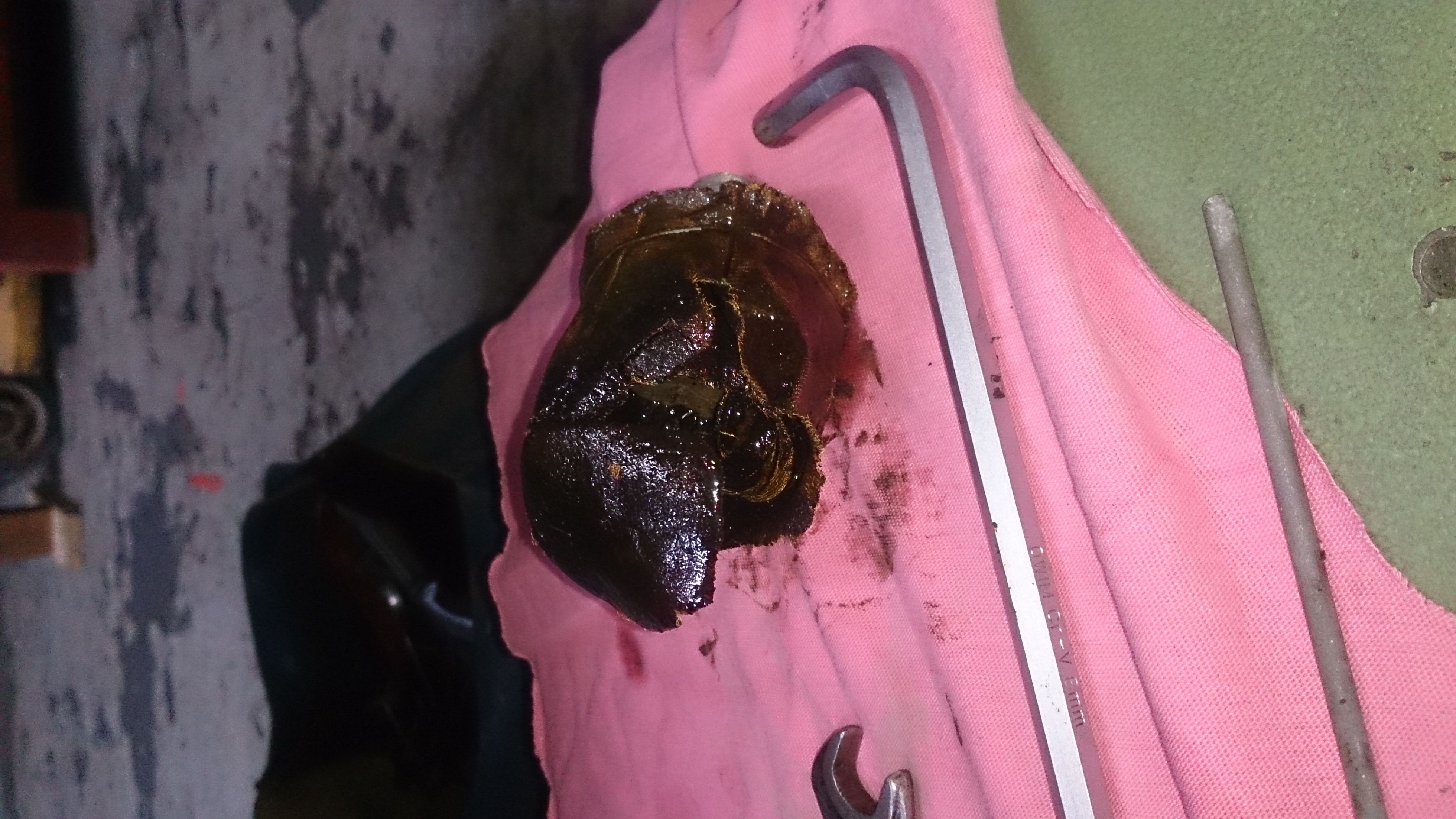

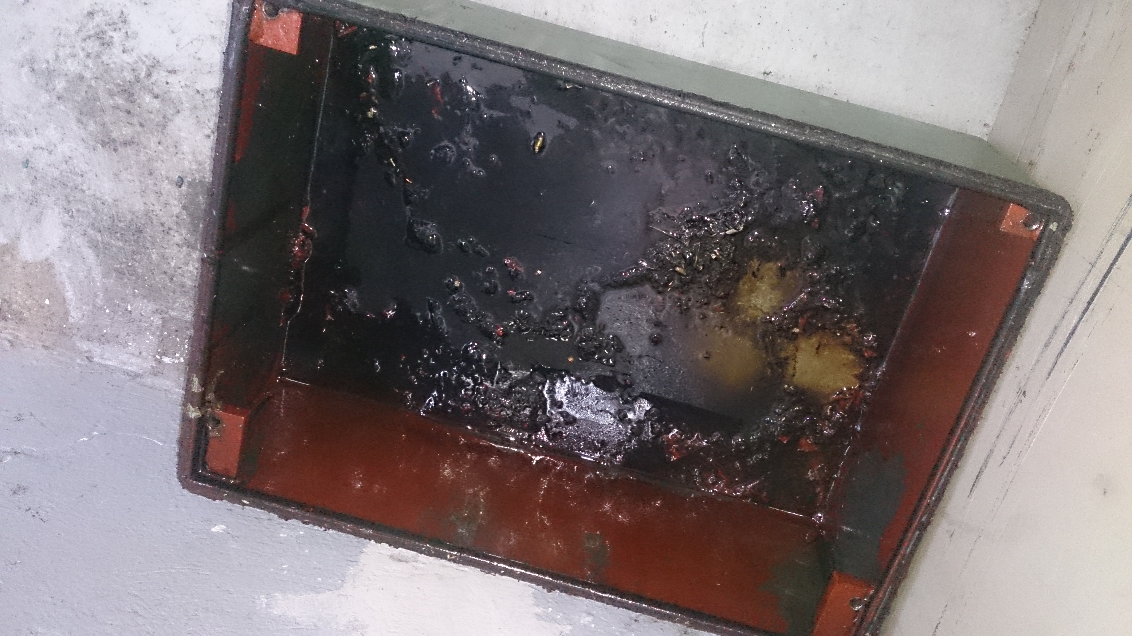

Dále pak problém s mazáním, hydraulika cca po 5 hodinách provozu se přehřeje a musí se stroj na 2 hodiny vypnout aby schládnul a pak jede zase.. žádný filtr na olej jsem nenašel.. olej je čistý, píše jen porucha mazání os. Na mašině je rameno na automatickou výměnu, nefunguje ani v tom není tlak. je možno že tlak oleje se tam strácí?

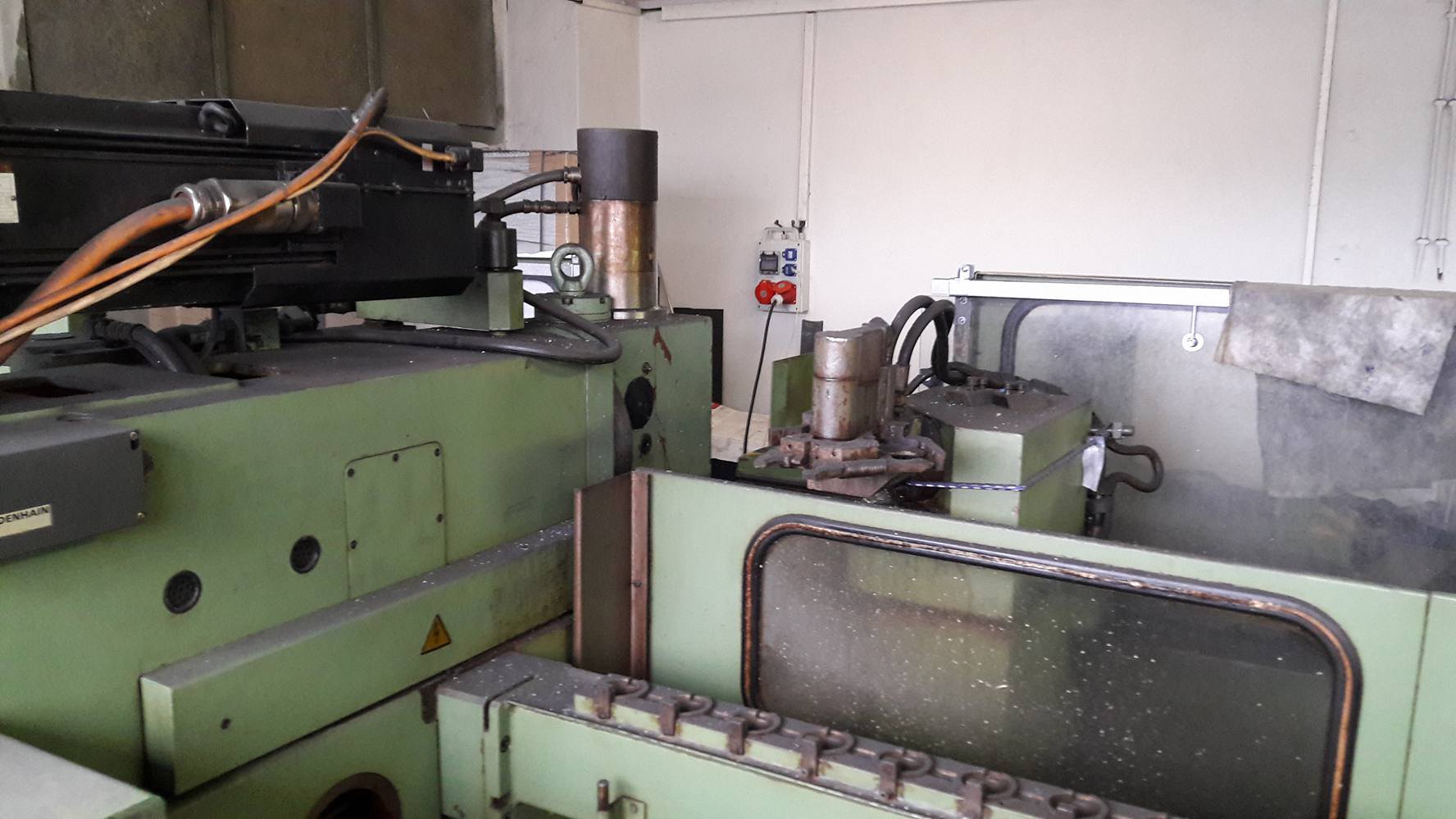

Propojení Frézka FGSQ32-CNC,TNC 355
Fugason
- Příspěvky: 6
- Registrován: 19. 12. 2016, 6:45
Zdravím, hledám radu s propojením Pc s frézkou s řídícím systémem Heindenhain tnc 355, výstupní konektor mašiny RS323(25pin) co jsem zjišťoval tak by měla být ke stroji připojena nějaká krabička přes kterou by se pak připojilo PC.

Problém s mazáním os už jsem zjistil.. Viz přiložené foto. Není třeba komentáře...
