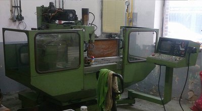

Zdravím, hledám radu s propojením Pc s frézkou s řídícím systémem Heindenhain tnc 355, výstupní konektor mašiny RS323(25pin) co jsem zjišťoval tak by měla být ke stroji připojena nějaká krabička přes kterou by se pak připojilo PC.

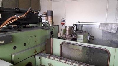

Dále pak problém s mazáním, hydraulika cca po 5 hodinách provozu se přehřeje a musí se stroj na 2 hodiny vypnout aby schládnul a pak jede zase.. žádný filtr na olej jsem nenašel.. olej je čistý, píše jen porucha mazání os. Na mašině je rameno na automatickou výměnu, nefunguje ani v tom není tlak. je možno že tlak oleje se tam strácí? :shock:
automatická výměna, zasobník na 10 nástrojů, rameno

To je ta z bazoše za 130 ?
Krabička která k tomu patří se jmenuje TRANS od firmy Mefi.

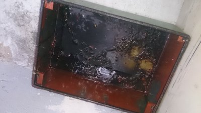

Problém s mazáním os už jsem zjistil.. Viz přiložené foto. Není třeba komentáře...
