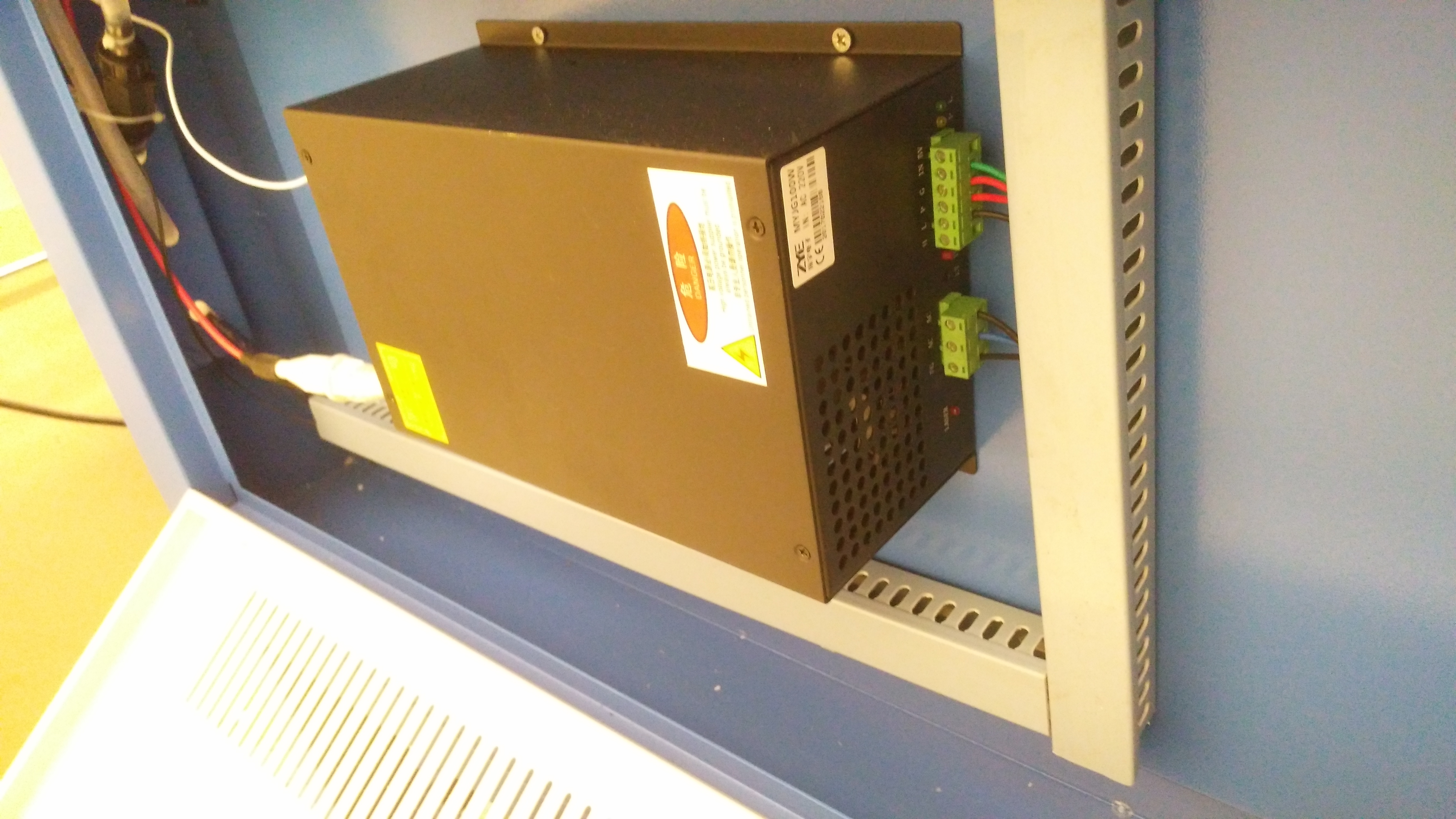

Jo absolutní bomba jsou platový kanály pro kabely v rozvaděči - super tuning jsou chycené oboustrankou ( zjištěno tak že se cestou jeden odlepil).
Pabel není nijak zajištěný jen vsunutý do díry v plechu. Jedna kolejnice už má na konci lišku.

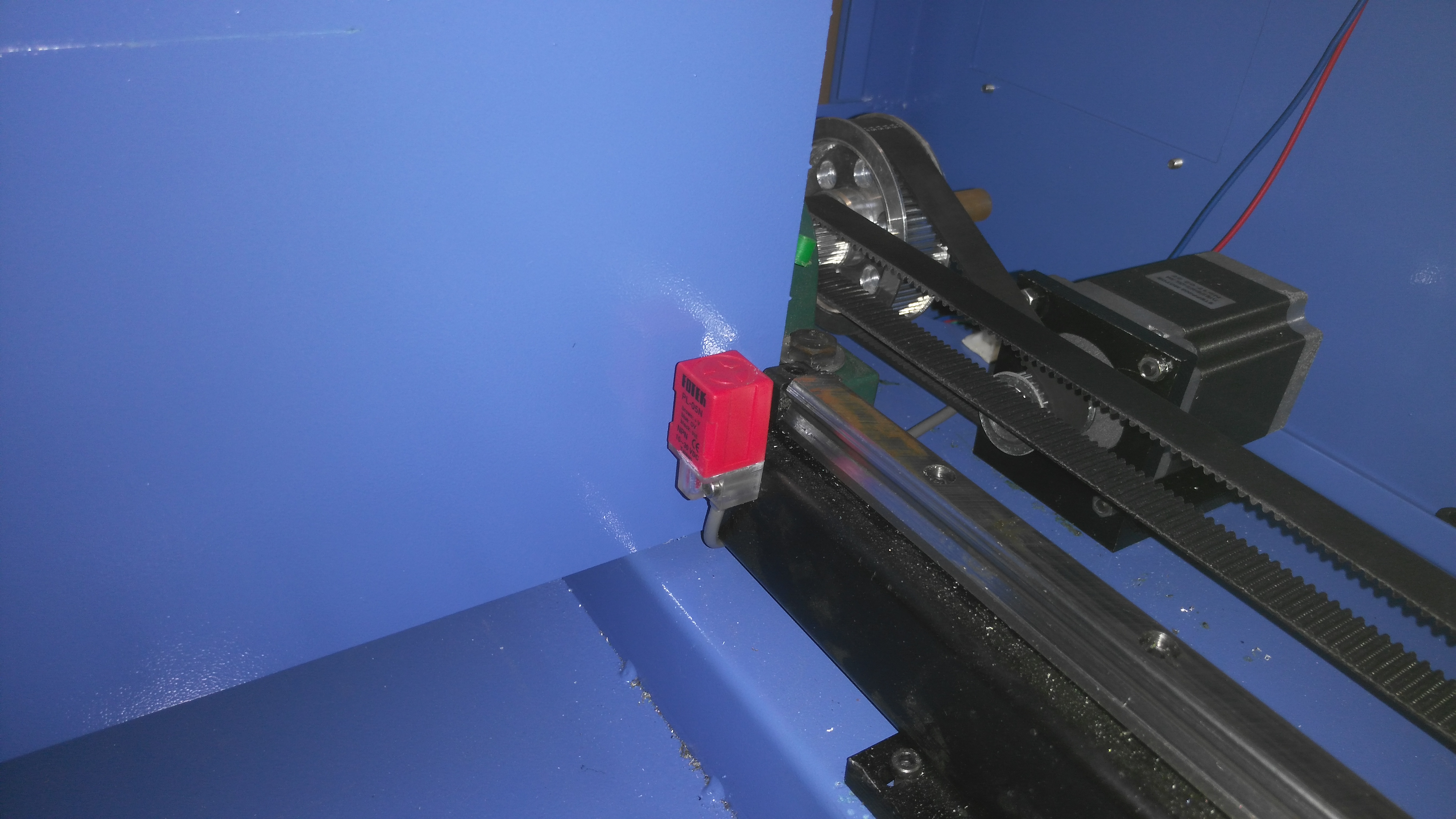

Tolik asi prvný dojmy cca po hodině koukání. Taky mám pocit že při referenci to někdy dost brutálně přejede indukčák a nabourá do plechu za ním. Energo řetěz taky dost na hovno dost se zvedá a asi bude občas drhnout o dvířka. Pokud by někdo chtěl vidět jak je uchycený zdroj taky lahůdka.

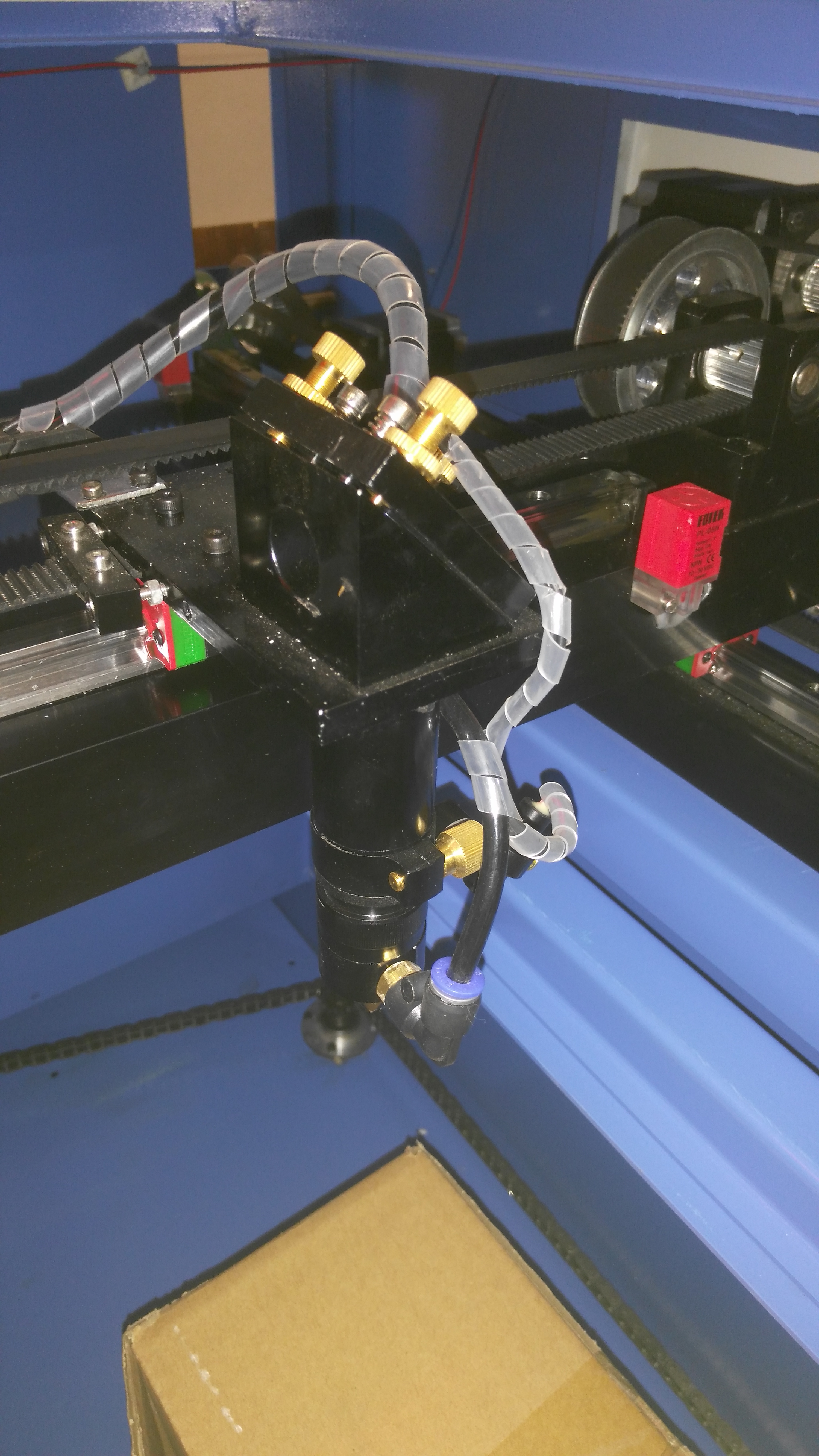

Ale zatím jsem narazil na jednu hodně pozitivní věc. Na držátku zrcátek je i držák na přípravek pro nastevní paprsku do středu. Je to možná i na nějaké fotce vidět.

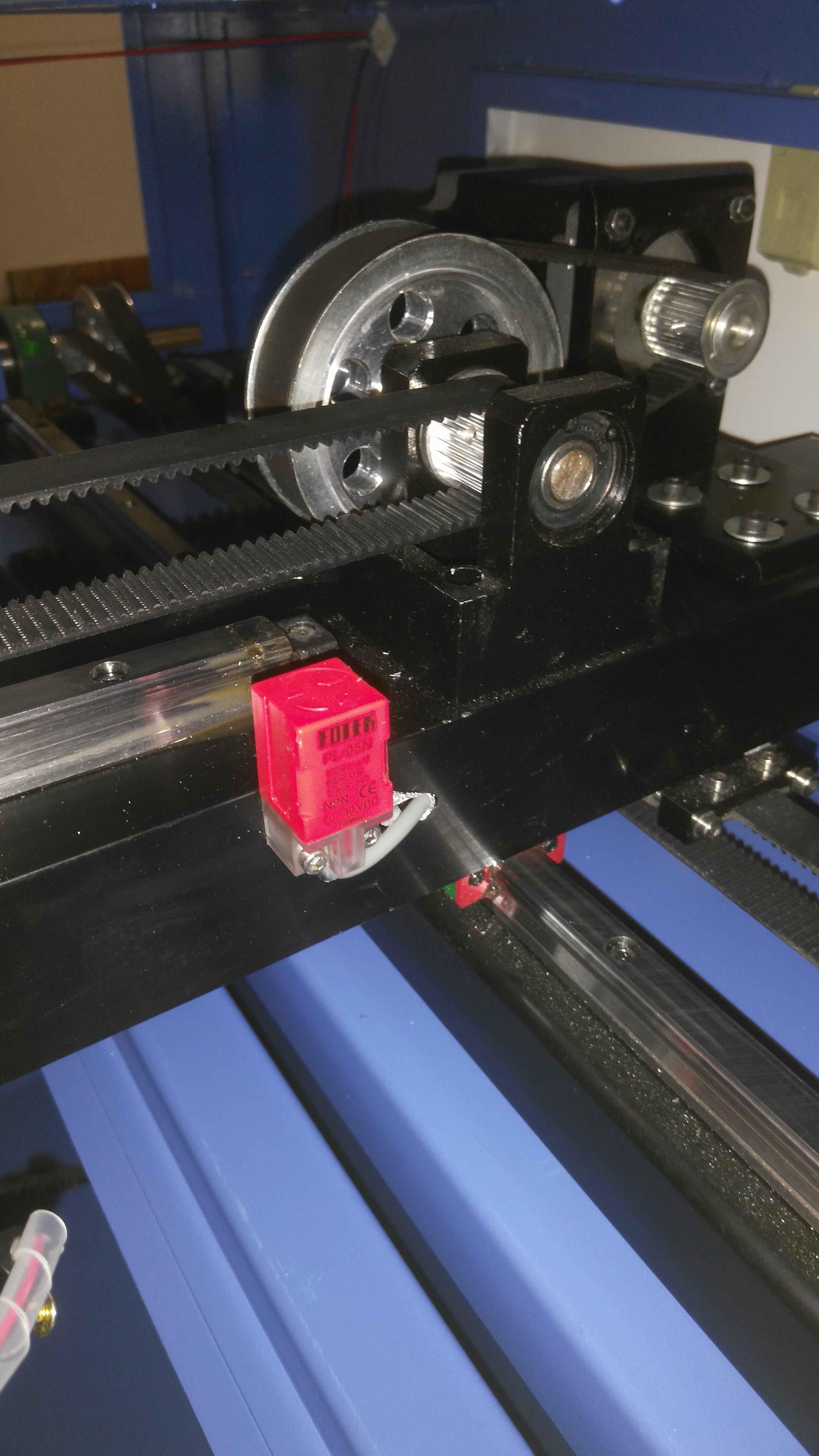

Obousměrně je to bída, hrany jsou dost zkosené a co je divné je to že jsou vidět proužky. Začátky a konce jsou tak nějak v normě ( předpokládám že tu kompenzaci vůle jsem našel správně). Ty proužky předpokládám způsobuje nesouosost kolejnice, vozíku , řemenu který je na vozíku a kladky, která pohání vozík. Je tedy možné že když jede hlava na druhou stranu díky tomuto páčení jede v trochu v jiné stopě a proto to dělá tyhle věci.

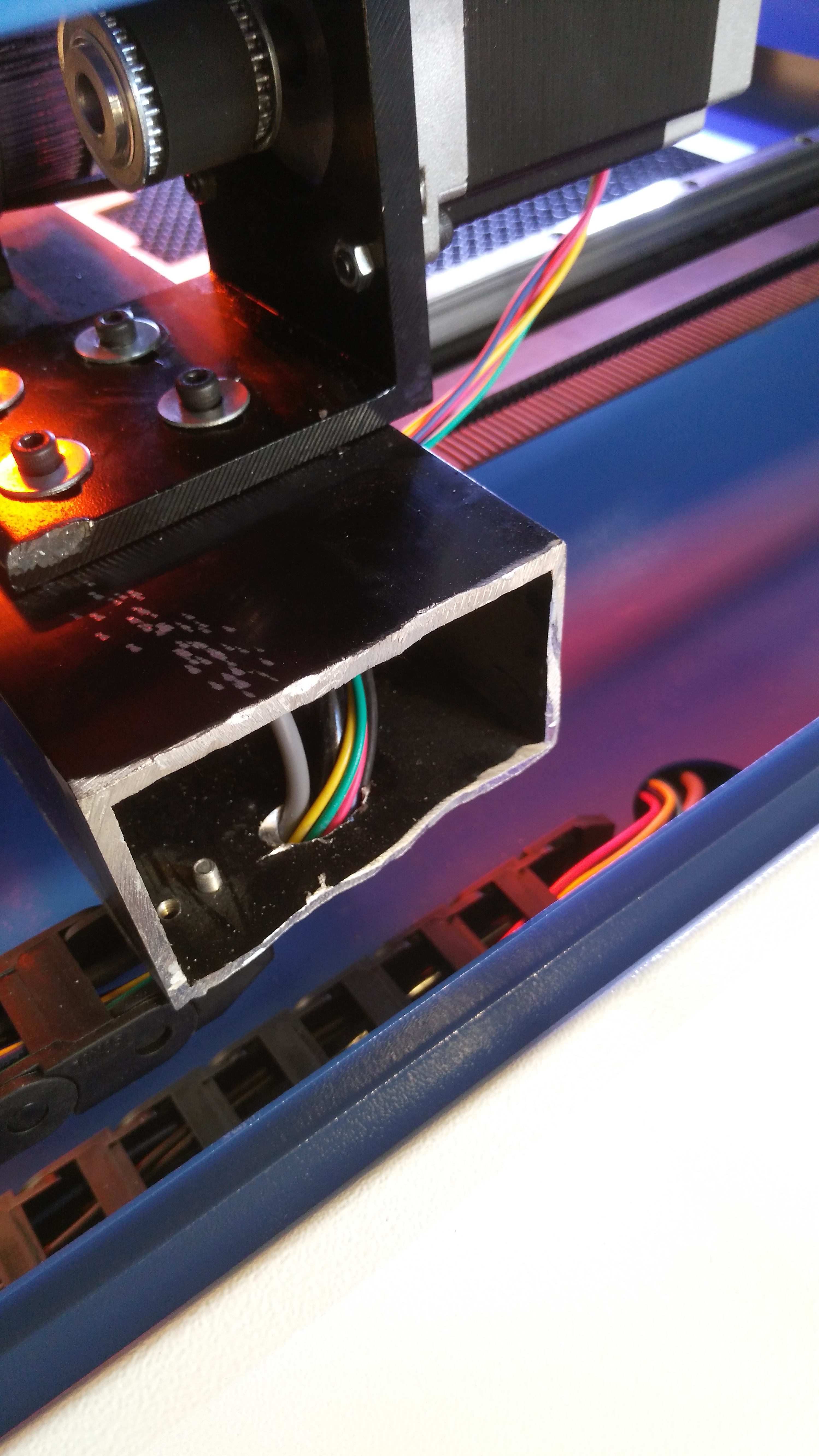

Tak jsem toto zatím odložil a že zkontroluju geometrii. To byla další velká chyba. To jsem měl udělat jako první a ne se zdržovat se zrcátkama. To, že se na vozíky lineárního vedení dá dostat jen když se sundají držáky řemenu X ka je drobnost. Profil někdo zkratil metodou, která mi není známa a nenapadá mě jak bych toho docílil ( myslím, že i kdybych ten profil brousil o obrubník dosáhl bych lepšího výsledku ). Po zjištění že kolmost není ani v ose X ani ose Y jsem měl chut to rozkopat. Na řemenice pro Y se nedá dostat ( červík je zevnitř na malý plochý šroubovák, který se tam nedá dostat natož abych to povolil. X kové vední je na železném profilu 40x40, ke kterému jsou přivařené destičky , které mají oválné díry aby bylo možné je seštelovat do kolma. No to by bylo fajn jen kdyby křovák do základny laseru neudělal závity tak že se halva šroubu opírá o profil a nedovoluje tak pohyb na jednu stranu ( zrovna tu na kterou bych potřeboval). To že je to kosmický materiál a při utahování šroubu s válcovou hlavou si v této destičce udělá hlava šrobu cca 1-2mm zahloubení je asi bonus. Následně jsem též zjistil že místní metodu montování kolejnice na al profil čínan značně vylepšil. X ková kolejnice je na profilu který má 2.5, možná 3 mm stěnu. Přišroubovaná je tak nějak od oka skoro rovnoběžně s hranou profilu ( 5 desetin šikmo). Co se ale úplně nepovedlo je jeden konec ,kdy cca 200mm od kraje kolejnice uhýbá asi o 1mm ( je zkrátka ohlá a umělec udělal díry a závity podle ní). Poslední díra a závit byl z osy o 2 mm a mám pocit že v něm i zlomil závitník tedy tam šroub ani nedal.
