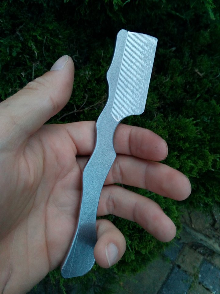

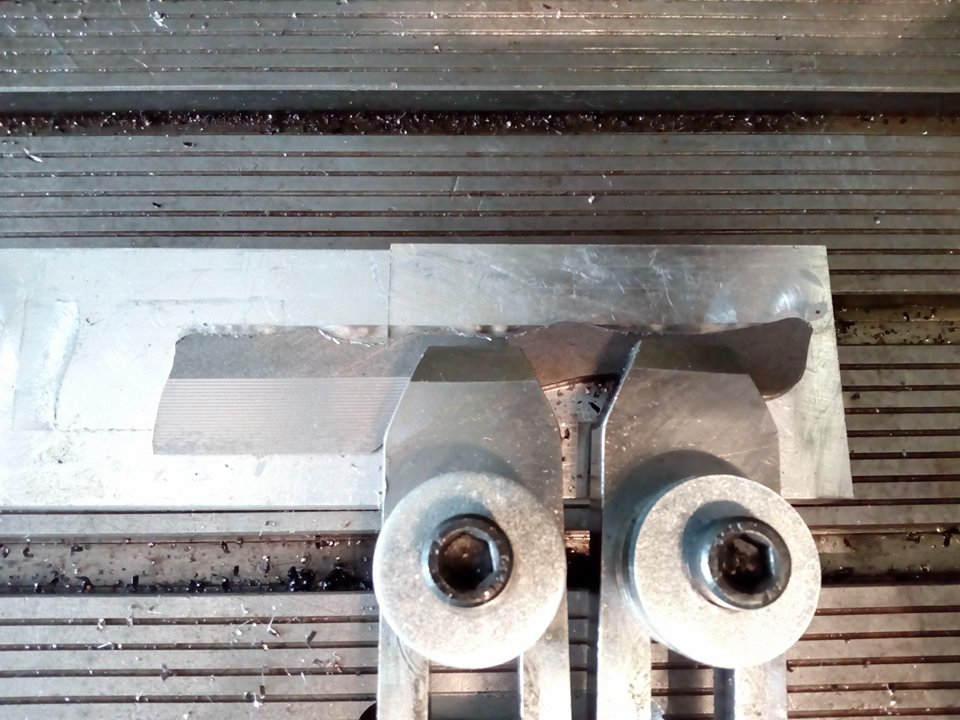

30. 6. 2017, 10:00
Samozřejmě, že zkoušel. Ale asi to bude ten nejzákladnější řada vybavení co dělali.
Jinak teď jsem konečně poprvé zabral šponu :D :mrgreen: . Až na to, že to neumí jet plynule (možná to bude mnou/programem, ale spíš výkonem procesoru apod.), tak dobré :) .
Přikládám krátké video.
https://www.youtube.com/watch?v=2acmQYbG61M
