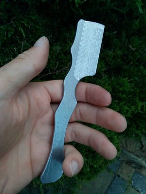

Jinak teď jsem konečně poprvé zabral šponu
. Až na to, že to neumí jet plynule (možná to bude mnou/programem, ale spíš výkonem procesoru apod.), tak dobré
Přikládám krátké video.
