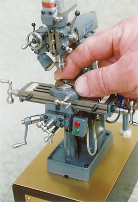

Docela zajímavá frézka
To se Číňani už poučily jak dělat frézky z litiny? Upgradovali z tich jejich hliníkových profilů na hlínolitinu?
Vypadá to zajímavě a hlavně aby proškolili z bezpečnosti, protože bez krytování bude náročné nepřijít k úrazu při obrábění na takovém stroji.
Vypadá to spíše jako polotovar frézky na dostavbu krytování, výměníku nástrojů a chlazení.
Za 260 je to docela dost a ještě dost práce.
