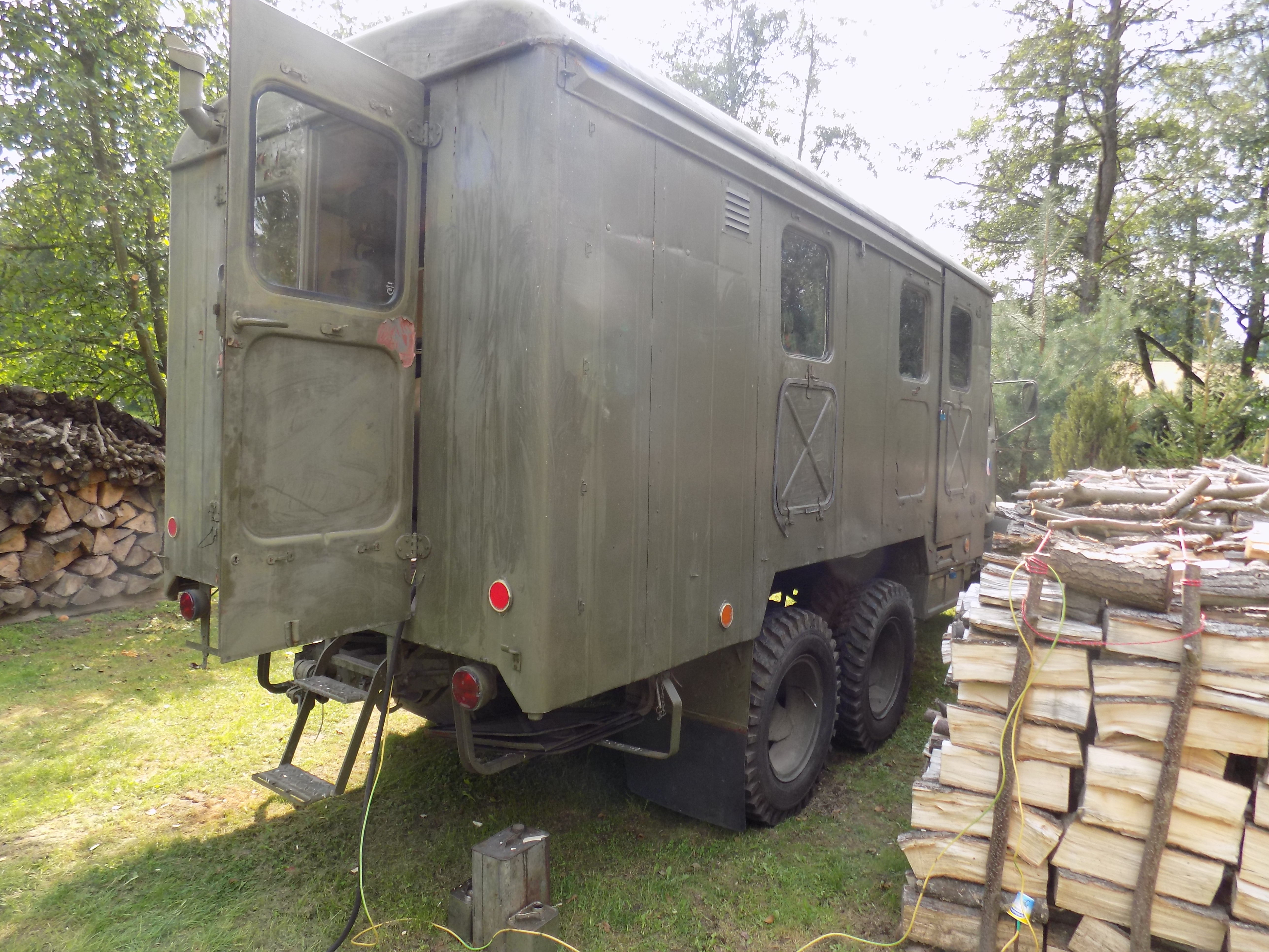

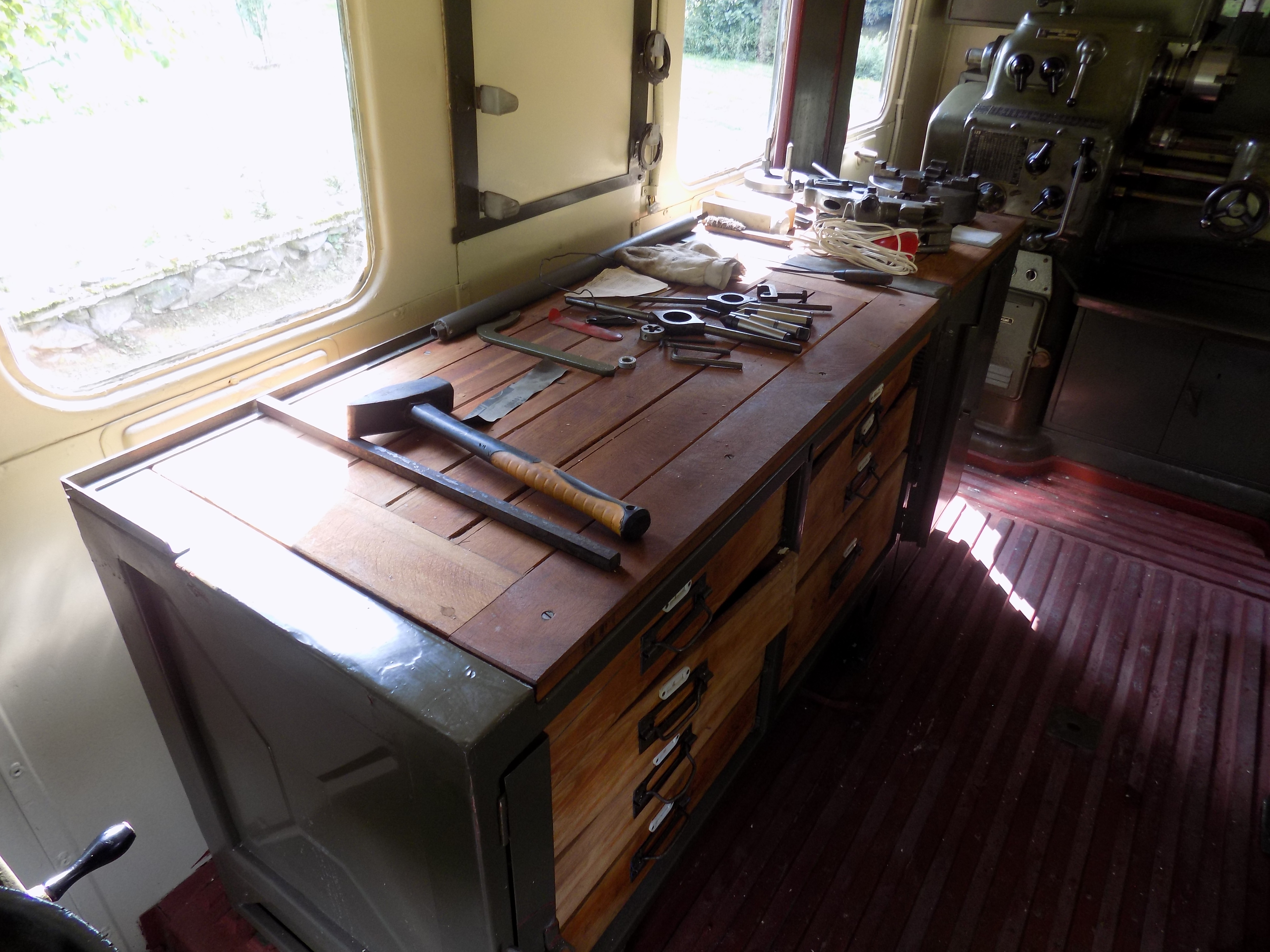

Ne, byl z Tábora. Přijel jsem tam, okukuju jak ten soustruh z V3S vypáčit, a řekl jim, že by bylo nejlepší to koupit s celou V3S-kou. Kývli na to, tak jsem koupil celou "padku". Má najeto 276 km, jenom jsem nechal opravit vstřikovací čerpadlo (běžela, ale špatně) a vyměnil naftu. V bedně je komplet vybavení: sloupová vrtačka VK32, stolní vrtačka, stojanová a stolní bruska, komplet příslušenství, svěrák, dva ponky plný nářadí a nástrojů, a z roku 1990 nový rozvaděč a instalace. Myslím, že to byl velmi dobrý kup. Stroje nikdy neběhaly. Jenom si nějaký úmělec asi z nudy hrál a něčím poklepával ciferník závitových hodinek, který je z hliníku, čímž ho natemoval do zahloubení v suportu - pak to stačilo jenom pustit a error byl na světě.

Postni sem kdyžtak pár fotek, pokud bude někdy čas. Rádi se pokocháme.

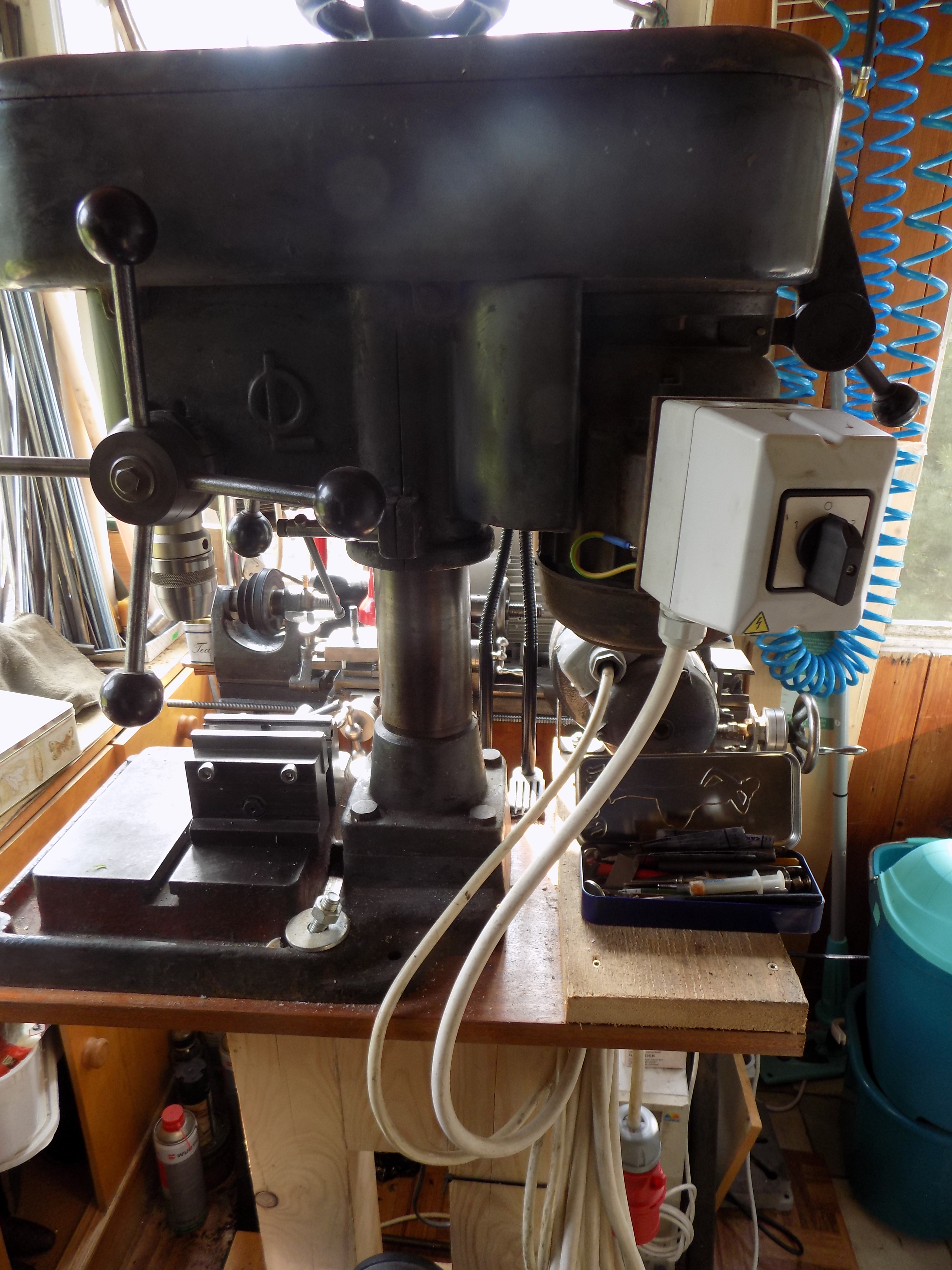

Stolní vrtačka: TOS V10A
Pásová pila: G5013W/400
