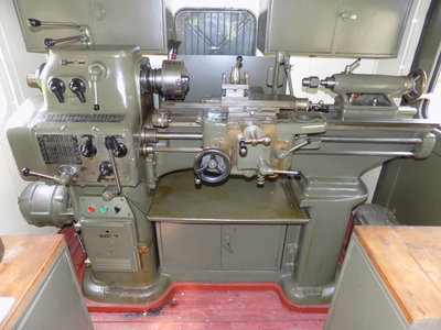

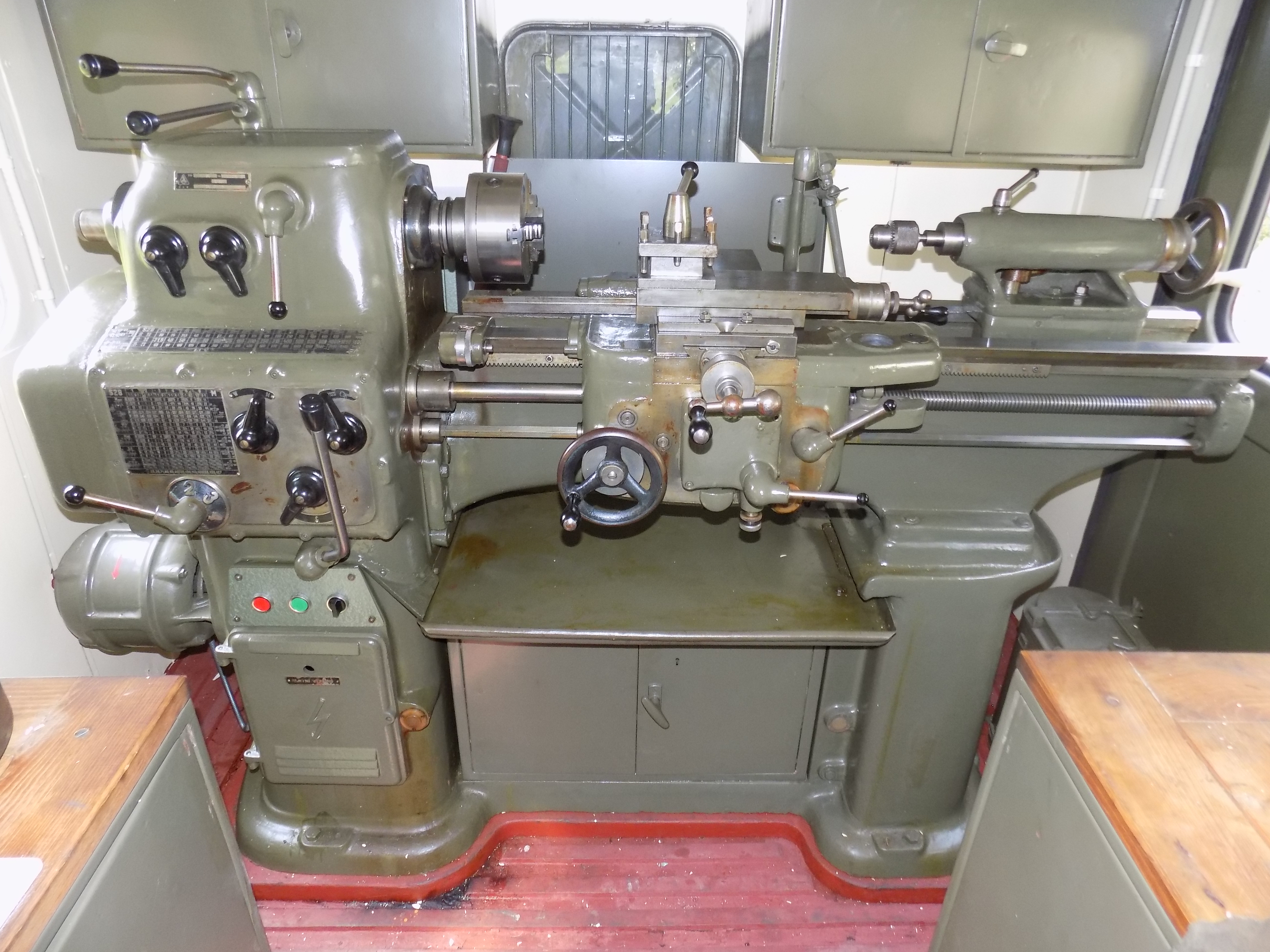

Mám dotaz popř. prosbu:

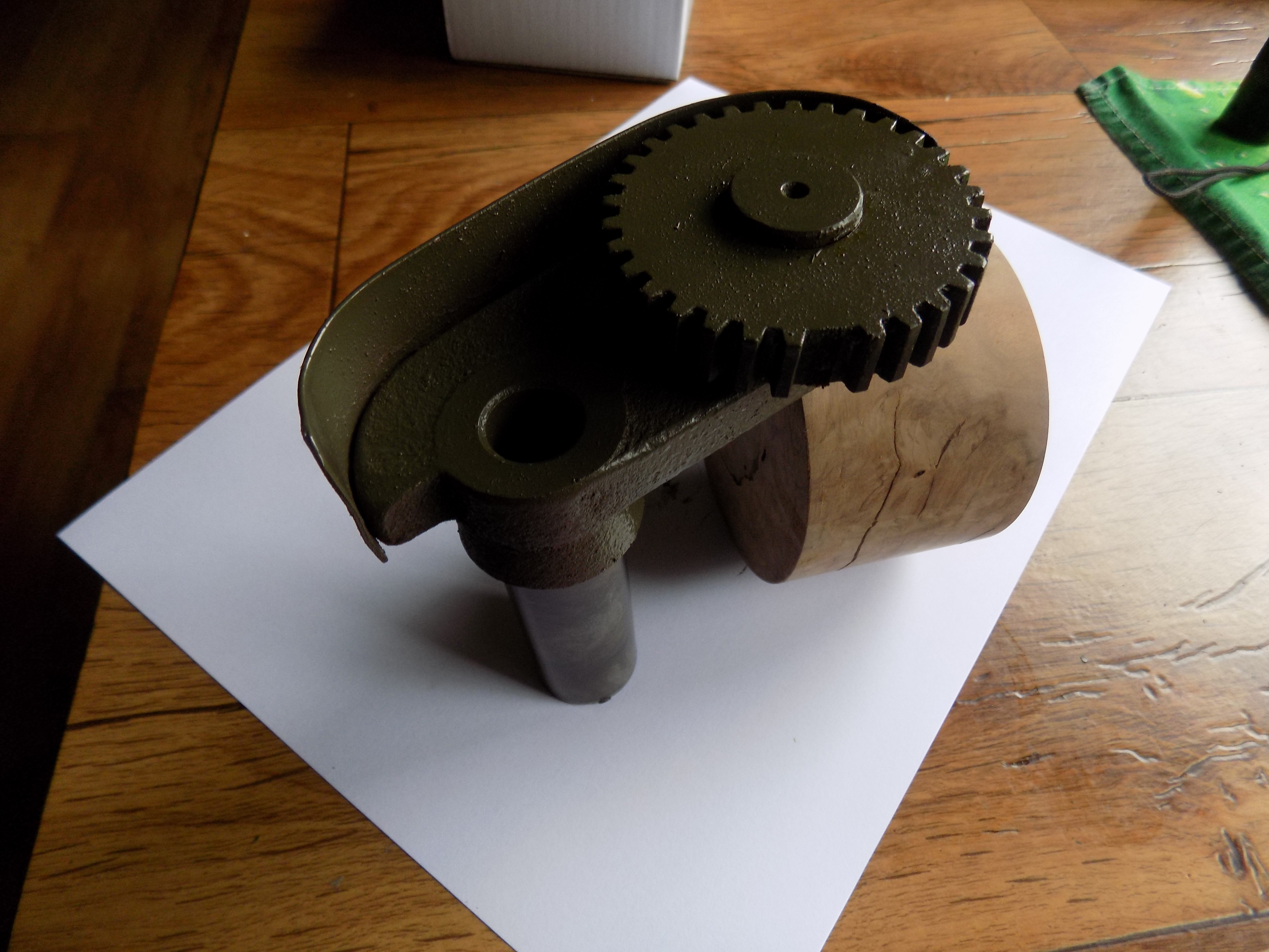

Koupil jsem z vojenské úloženky dosud nejetý soustruh TOS S-28 (Žebrák) s kompletním příslušenstvím. Soustruhu chybí v závitových hodinkách ozubené kolo, které je přímo pod otočným číselníkem hodinek (kolo zabírající do pohybového šroubu tam je, ale poškozené).
Potřebuji zjistit: Kolik toto chybějící kolo má zubů a alespoň jednu z hodnot: průměr - modul. Stačí se ohnout pod suport a zuby spočítat a kolo změřit šuplérou. Kolo nechám vyrobit nové stejně jako kolo hnací, na kterém chybí jeden zub - někdo se na tom podepsal.
Nemá někdo tato kola nadbytečná nebo celý tento mechanismus? Nebo kde by se daly sehnat již hotové? Kola mají mírně šikmé ozubení.
Díky.

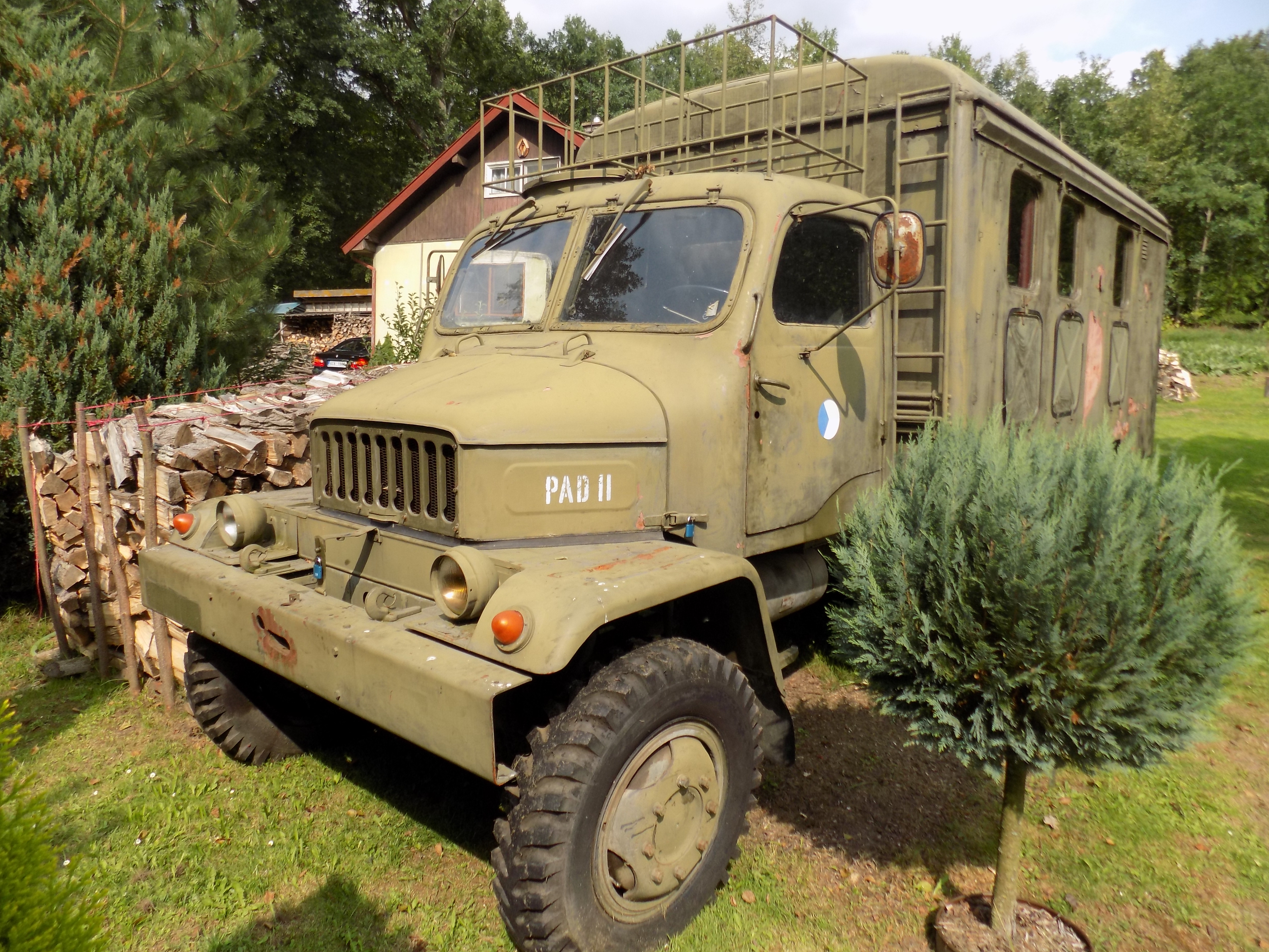

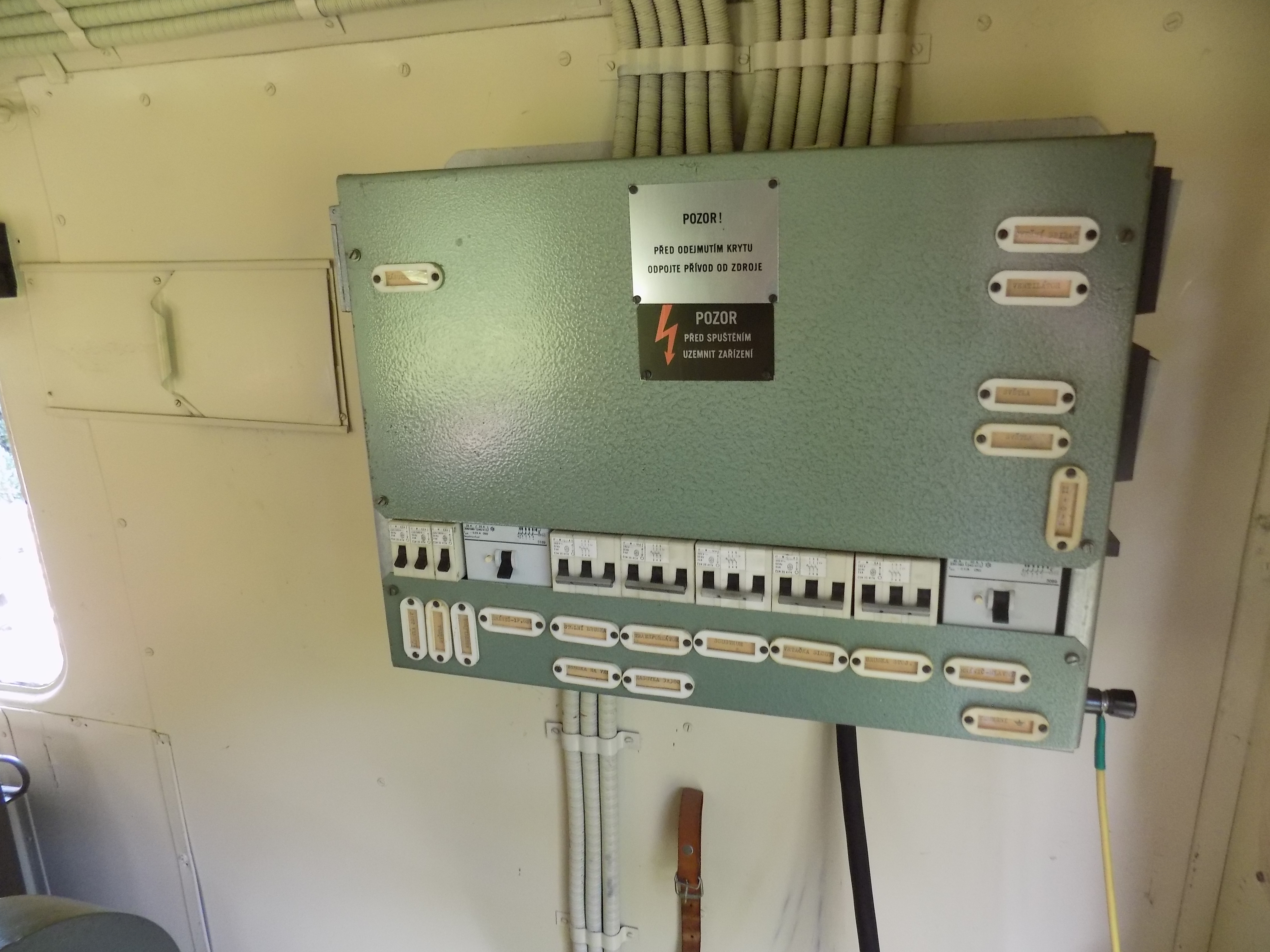

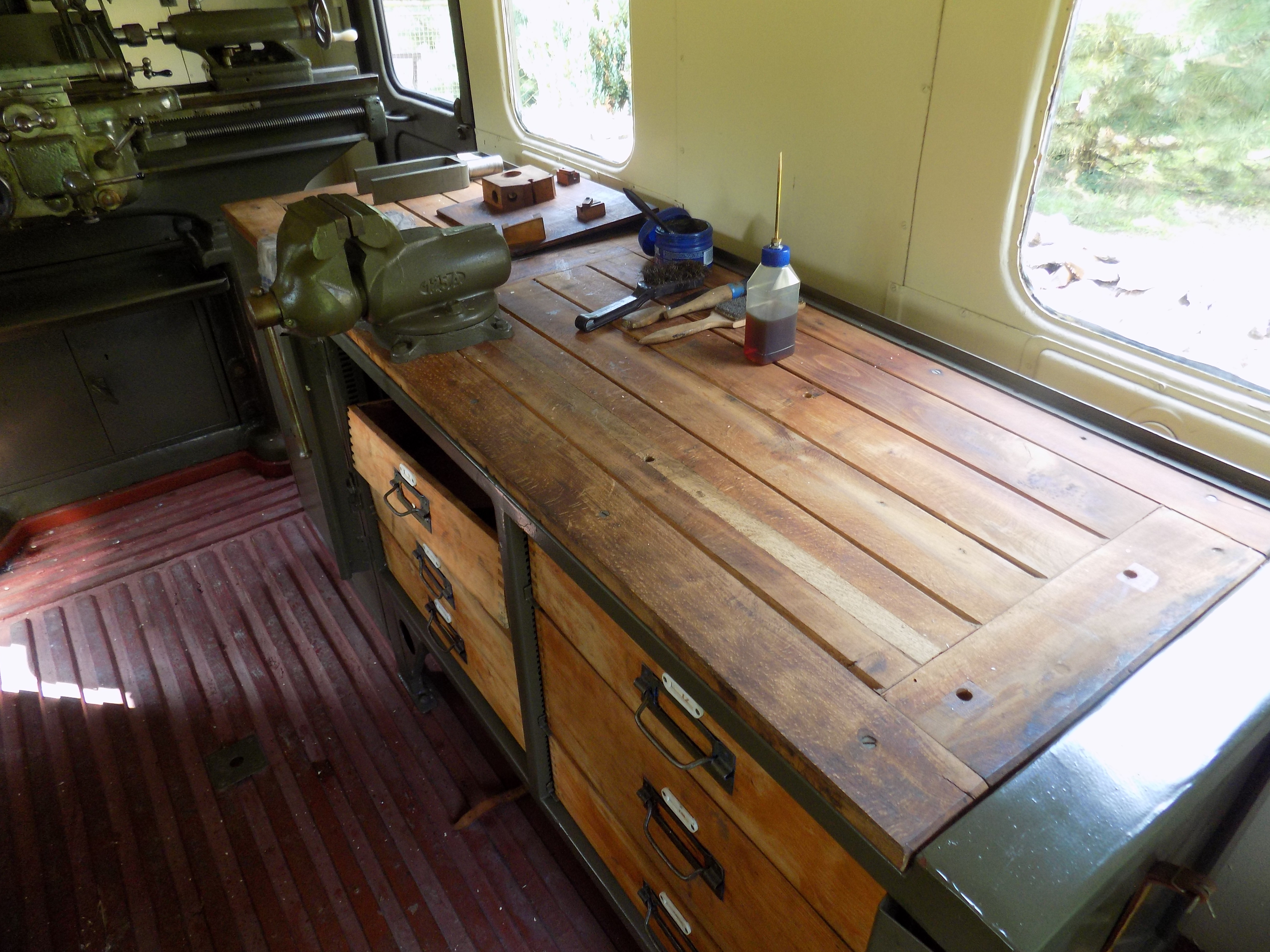

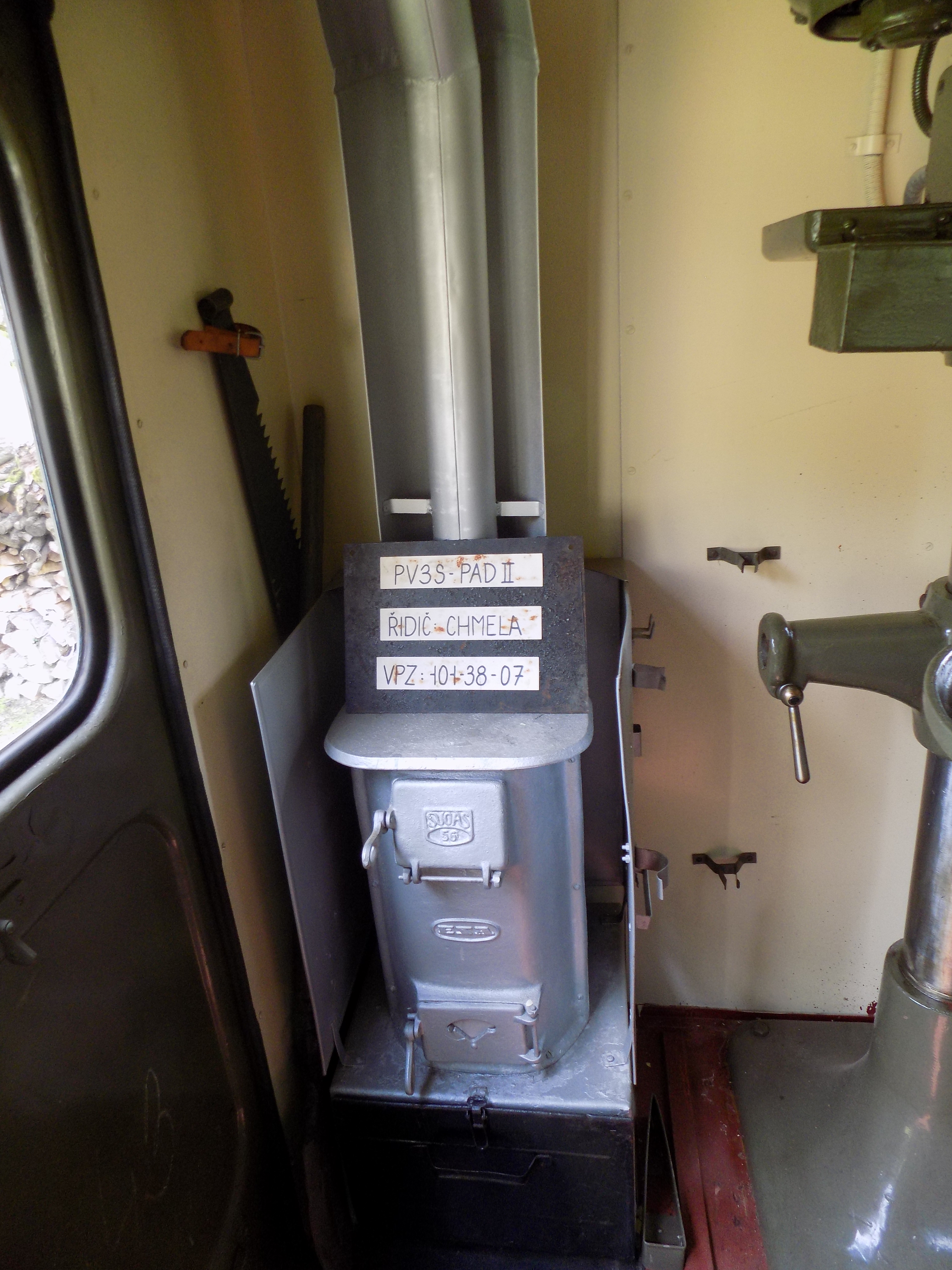

Ne, byl z Tábora. Přijel jsem tam, okukuju jak ten soustruh z V3S vypáčit, a řekl jim, že by bylo nejlepší to koupit s celou V3S-kou. Kývli na to, tak jsem koupil celou "padku". Má najeto 276 km, jenom jsem nechal opravit vstřikovací čerpadlo (běžela, ale špatně) a vyměnil naftu. V bedně je komplet vybavení: sloupová vrtačka VK32, stolní vrtačka, stojanová a stolní bruska, komplet příslušenství, svěrák, dva ponky plný nářadí a nástrojů, a z roku 1990 nový rozvaděč a instalace. Myslím, že to byl velmi dobrý kup. Stroje nikdy neběhaly. Jenom si nějaký úmělec asi z nudy hrál a něčím poklepával ciferník závitových hodinek, který je z hliníku, čímž ho natemoval do zahloubení v suportu - pak to stačilo jenom pustit a error byl na světě.
Mně by stačilo jenom to chybějící hnané kolečko; chybějící zub v hnacím kolečku bych na frézce zařízl do litiny, naklínoval kus materiálu a pilníkem opatrně doladil. V pohybovém šroubu zabírají vždy min. 2 zuby a třetí již nabíhá - neměl by to být problém.
Ale oslovuji toto skvělé fórum, protože by někde mohlo odpočívat nevyužité. Výroba nového by asi nebyla levná - zuby mají sklon podle pohybového šroubu a rozteč 6 mm.

Obě ta kolečka jsou z litiny - a abych pravdu řekl - to jsem nikdy nevařil, nemám k tomu potřebnosti a ani to neumím. Tam nejsou žádné kroutící momenty - ta kolečka by klidně mohla být z pertinaxu.
Jak jsem uvedl, ten chybějící zub mi ani tak nevadí, jako to chybějící kolečko.
Kdyby někdo věděl kde roste....... tak nějak jsem to změřil a trošku počítal (možná špatně) - mělo by mít 24 zubů.

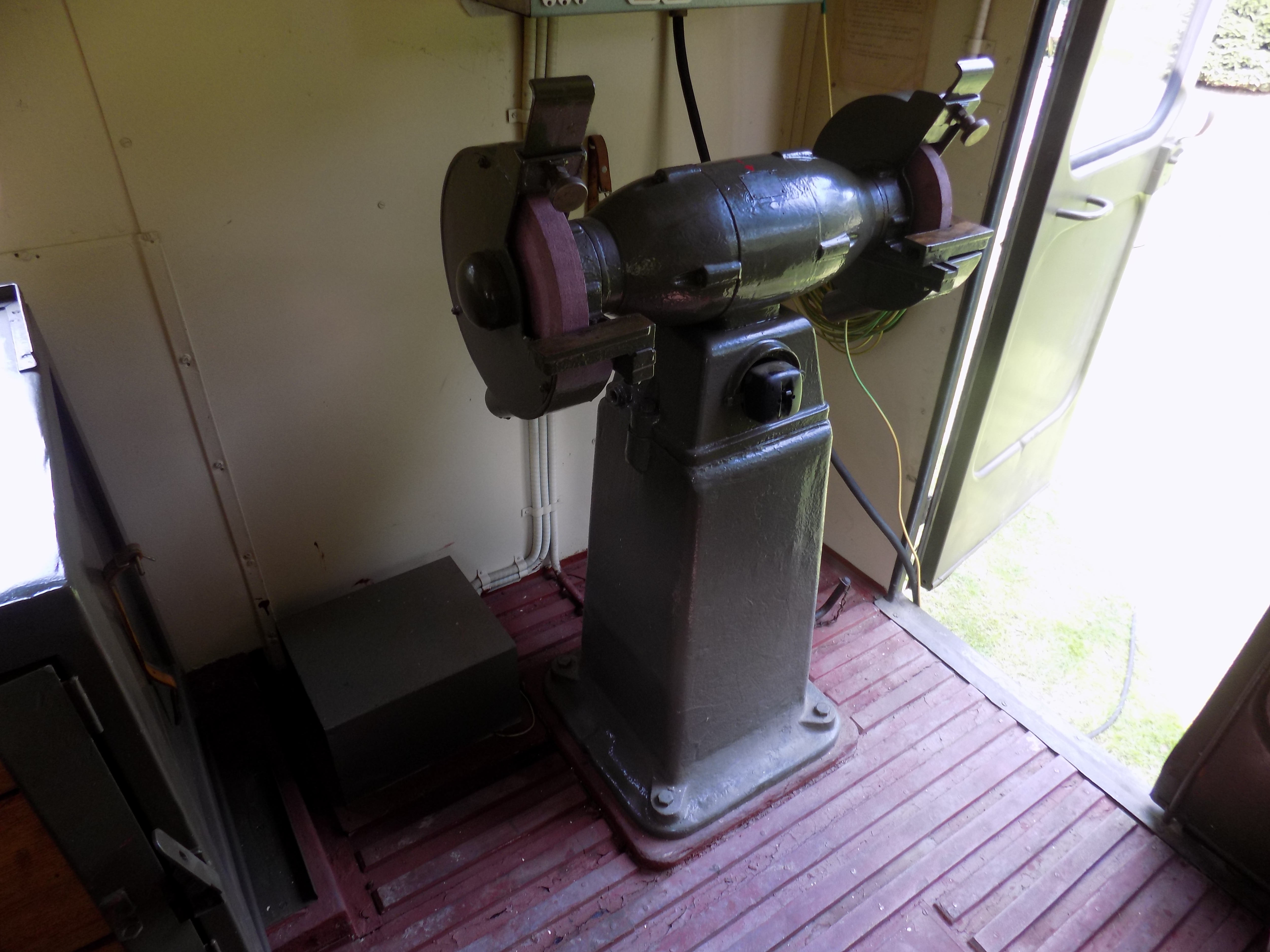

Dobrá, posílám pár fotek. Stolní vrtačku jsem zatím dal do dílny (půjde zpět) a stolní brusku do opravy (nějaký špatný kontakt ve vinutí).
Tak se kochejte...... :-)
Snad jsem ty fotky vložil správně.

Nevím jak to má na své S-28 Pedro123, ale na mojí je to kolo z umatexu (texgumoidu), protože tam nejsou žádné velké otáčky a ani síly, určitě by to šlo i odlít z nějaké odlévací hmoty, třeba z hefedu apod. Udělat formu z lukoprenu by nebyl velký problém.
Soustruh: S-28 Žebrák

sílu to nepřenáší, je to poměrně velké a hrubé, přesnost také asi nic moc potřebná není - co tak 3D tisk ?

Forma z lukoprenu se mi jeví jako dobrá cesta. Odlít to metalepoxydem k odlévání - nezmar, mám s ním dobré zkušenosti. Potíž je jedna: Je třeba mít přístup k originálu kolečka.
3D tisk - vím, že existuje, ale neznám možnosti a ceny; aby to nebylo dražší než na odvalovačce.

Stáhni si k tomu ještě manuál, ten má zde kolega Tumlík http://www.tumlikovo.cz/download/" onclick="window.open(this.href);return false; tam je o těch kolečkách něco napsané, tabulky, výpočty.
Kolečko vyrobí každej schopnej obráběč co má frézku a děličku.
Pokud máš kolečko z litiny tak ten jeden zoubek vyvař za studena elektrodou UTP 86, a buď na frézce zarovnat, nebo v horším případě flexa pilník. Kolečka bys tam měl mít aspoň dvě a v tom návodu budeš mít tabulku který na jaký stoupání.

Díky, manuál od Tumlíka mám stažený a samozřejmě jsem jej v této části nabifloval. Ale pořád mám nejasnosti: Do vodicího šroubu zapadá ozubené kolo - v mém případě má 32 zubů. To zapadá do chybějícího kola, které přes hřídel otáčí číselníkem. V návodu uvádí, že číselník je rozdělen na 12 dílků - můj číselník jich má jenom 6. Dále uvádí, že počet zubů závitového ukazatele je 24. O kole z=32 nic nepíšou. Jde mi o to, abych něco nezadal a nebylo to blbě. Proto se - možná laicky - pídím po názoru zkušeného - nejlépe toho, kdo tuto mašinu má a buď potvrdí nebo vyvrátí můj předpoklad.
