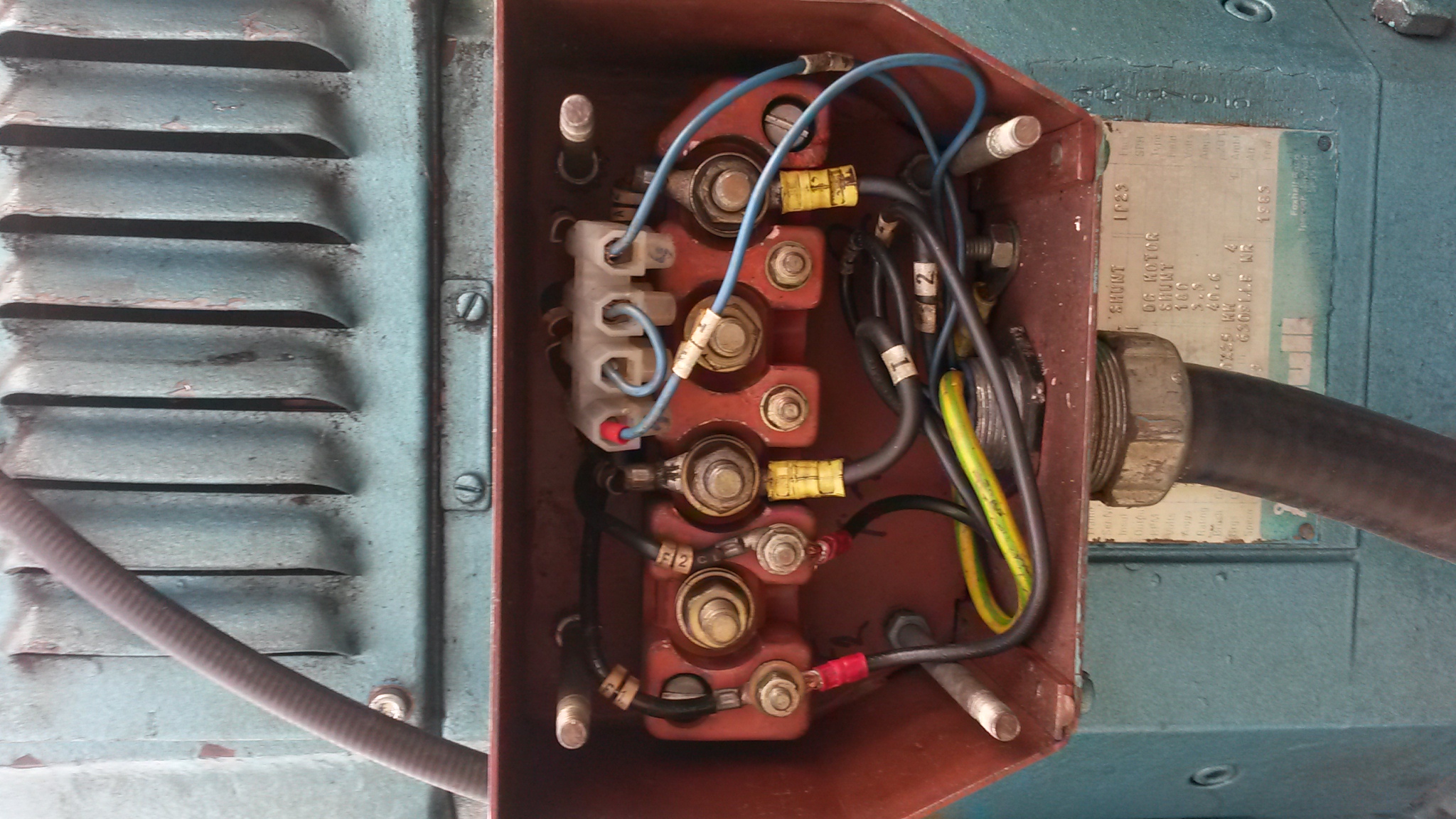

foto svorkovnice
Příspěvky: 23351
9. 9. 2017, 6:46
To vypada na svorkovnici klasickeho DC motoru
Ty dva tenky jsou buzeni ty dva tlusty je kotva
Ty dva uplne tenky je patrne tepelna ochrana

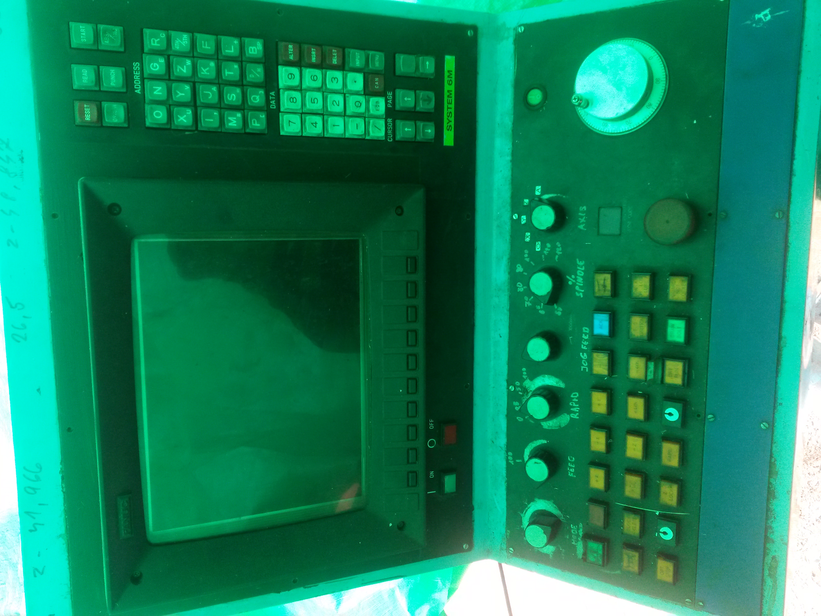

Chtěl jsem ješte než celou mašinku rozeberu vyzkoušet pohyb os. Jenže vůbec nevím jak na to.
Systém je Fanuc 6m .
Můžete mi prosím poradit co musim zapnout abych mohl ručním kolečkem pohybovat osou?

Problém je že musíš provést reference a každej výrobce má trochu jinej postup ,tak že manuál ke stroji by se hodil.

Pro pohyb kolečkem by měl být ve správné poloze přepínač MODE (má smazané polohy) a přepínačem X,Y,Z,A se volí osa. Bývá tam ještě volba kroku 0,1 0,01 0,001 ale tu na fotce nevidím.
