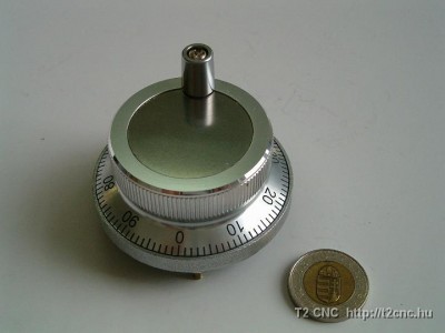

Pozrite sa na toto .
www.t2cnc.hu

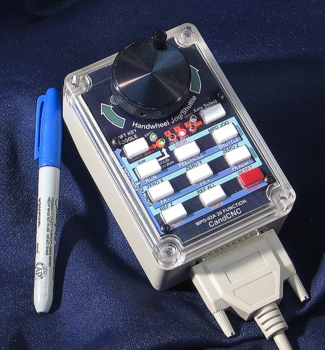

Uvazoval jsem ze si udelam neco takoveho jako je na zacatku tohoto postu. Je to obycejna krabice , ktera se da sehnat s pruhlednym krytem, do toho potak a klavesnice 4x4 a cele to ovladat pres mjoy a je to v podstate to same co mas ty ......
Hlavni vyhodu vidim v moznosti upravy popisku, coz je obycejny papir vlozeny pod tu pruhlednou cast .... lepsi nez lamino. Kdykoliv muzes, pridat / zmenit popis a k tomu odpovidajici hotkeys .....

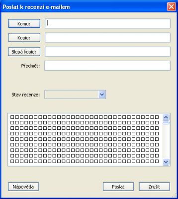

Stránky n-rote si stahují ActiveX "padoucha", který pak odesílá "recenze".
Zkuste si buď zakázat ActiveX, nebo zrušit záznam o nastaveném standardním systémovém maileru (pak vyskočí nové okno s obsahem - viz příloha, která obsahuje screenshot).
Je to problém mnoha webových stránek. Já jsem si nakonec nainstaloval Live Mail, brutálně ručně smazal soubory Outlooku Express, ale nechal neexistující OE nastavený jako standardní systémový mailer. Pak tento ActiveX a mnohé jiné nefungují a nedělají škodu.
Ono dnes spousta lidí má takové připojení, že ani neví, co se bez jejich vědomí stahuje a posílá.
Martin

A JAKYM ZPUSOBEM TADY TOTO MUZU ODSTRANIT Z TECH STRANEK PROTOZE ME TO DOST STVE A NEMUZU SE TEHO NIJAK ZBAVIT
DIK ZA KAZDOU RADU
