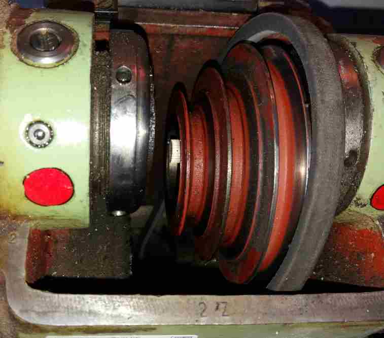

Nemůžu tu nikde najít popis rozborky vřetene nebo výměnu řemene MN80A - můžete mě nasměrovat správným směrem?

No ptal jsme se zejména proto, zda nebude nutné použí stahovák - moje zkušenosti s jinými soustruhy.Tiborius píše:Ano, ja by som ako 1. uvoľnil tu maticu 33 (samozrejme +34 červík). Po uvoľnení by sa vreteno malo dať vytiahnuť volne rukou. Tie kliny puzdier by som ja neuvoľňoval. Jednoducho pomaly budeš vyťahovať ucítiš nejaký odpor či už tie pera vzadu alebo niečo iné (mne napríklad remenica je pomerne volne na vretenu ale môže byt aj inač) a podla toho riešiš. Netreba sa toho báť. Ak budem troska lepšie (som doma so zlomenými rebrami)môžem to zajtra nahrať ako to mam ja.(ak to pomôže) Táto mn 80-ka čo je na fotke je na repas, je veľmi pekná tak ju mam v pracovni v dome meter od seba. je len tak poskladaná aby sa z nej nepostrácali veci, a mam to rozhodené do 10 min. Správne poskladať a nastaviť to je už viac.Zdenek Valter píše:Tiborius - díky za radu to by znamenalo, že dle obrázku z návodu k vyjmutí vřetene stačí povolit šroub (červík 34) hákovým klíčem s čepem se povolí a vyšroubuje matice 33.
Je to tak?
- Zdenek Valter
- Příspěvky: 5386
- Bydliště: Ústí n. L.
Ne nemusí - je to přesně jak psal Tiborius a za to mu patří můj velký dík - povolíš červík 34, pak matku 33 a po té jde vřeteno vytáhnout.elbarto píše:To Zdenek: vreteno jsem nevyndaval, ale resil klinky co stahuji pozdra (srouby 26 a 29) Ty by se v pripadne vymeny take asi mely uvolnit ?
Dle doporučení jsem při výměně prostrčil vřetenem dřevěnou tyčku.
V mém případě to šlo povolit i rukou, ale když by to bylo třeba přirezlé nebo zatuhlé je podle mne dobré mít ty správné hákové klíče - zde to je 50 s čepem.
Měl jsem v rezervě i stahovák. Po vysunutí vřetena jsem opatrně vysouval dřevěnou tyčku tak abych mohl postupně vyndat matku 33 a tímto otvorem vyměnit řemen. Detail řemenice na dřevěné tyčce. Po výměně řemene je potřeba srovnat distanční kroužek proti peru na vřeteni a po té i řemenici.
Pak zpětně dotáhnout matku 33 - vymezuješ s ní axiální vůli - a pokud je to Ok přitáhneš červík 34.

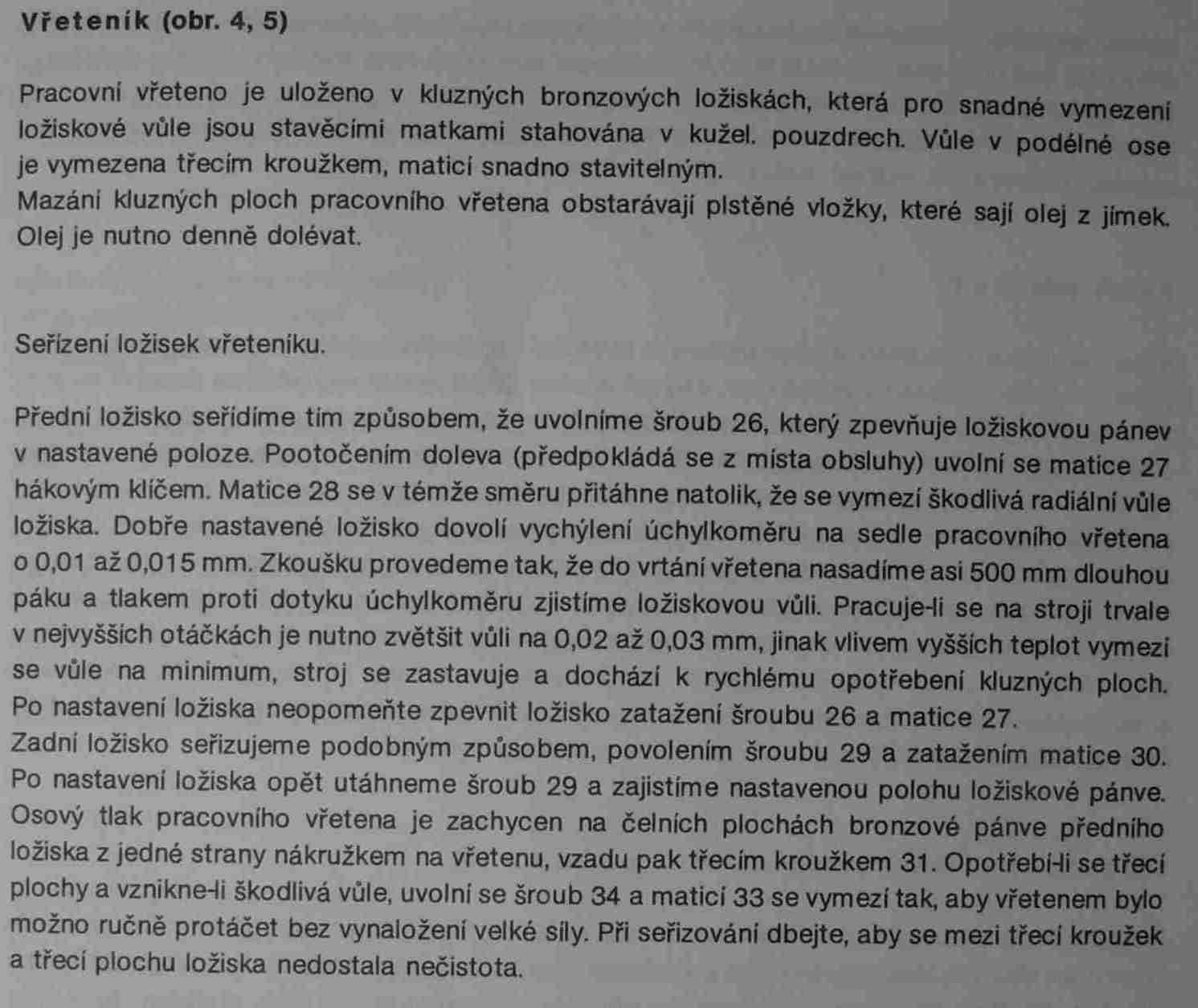

Pekna prace mistre, konecne nekdo, kdo bude lidem MN servisovat
Muze mi nekdo idealne polopaticky vysvetlit funkci klinku ? Hadam, ze maji vyznam na novem stroji pro spravne utazeni/povoleni vlozky. Na stare mrse jejich utahovani ci povolovani nema zadny vliv na funkci (meho) stroje.
