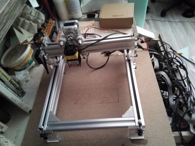

Dobrý den
Mám problém pořídil jsem si laserovou gravírku a nejprve fungovala a propálila i papír,ale teď mi to maximálně vypálí slabou čárku do balsy a jinak nic.Laser 0,5 W.
Ovládaná je přes arduino nano a programem Benbox.
Teď jsem jí chtěl vylapšit a tak jsem zakoupil silnější laser 2,5W,ale ten už nesvítí vůbec a při zapnutí slabšího laseru v Benboxu začne pískat.Poradí mi prosim někdo?

No napájí se to přes arduino procesor.Pokud to napojím na přímo tak to normálně pálí jako blázen.

No laser mi přišel se zdrojem,takže se může zapojit rovnou do zásuvky,takže funguje ale když ho zapojím do desky místo toho slabšího tak nejde a při zapnutí slabšího nastavení přes program začne pískat deska.Jsem v tomto oboru naprostý nováček takže si s tím nevím vůbec rady
No to napájení laseru přes nějaký zdroj nebo stabilizátor Arduina asi nebude nejlepší nápad.
To na tom budeš podobně jako já když jsem chtěl rozjet svářečku na 2 tužkové baterky. Taky mi to nechtělo chodit, elektrodu jsem prostě ani za nic nemohl zapálit.
Jestli chceš fakt poradit a není to jenom nějaká provokace, tak sem postni schéma a případně fotky co a jak máš zapojeno, a k tomu parametry toho laseru, zdroje atd.

projdi si navod ke zdoji pro laser, ten je rizen bud pwm, nebo ttl, pak se podivej, jaky signal jde z arduina pro rizeni vykonu laseru a podle toho zapoj

Je to vlastně stavebnice.Jenže k tomu nebyl žádný návod,jak k pojezdu tak k zapojení laseru ani k laseru žádný návod.

Zde ještě popis laseru

A co je kam připojeno a co je z čeho napájeno?
Ten červeno-černý kabel je zřejmě napájení laseru (mimochodem u konektoru ten drát vypadá nějak divně, ale možná je to jen fotkou).
Ale odkud se bere výkonové napájení? Kam je připojená síťový napájecí adaptér pro ten laser?
Namaluj nějaké blokové schema, to se bude v dalším boji hodit i tobě.
