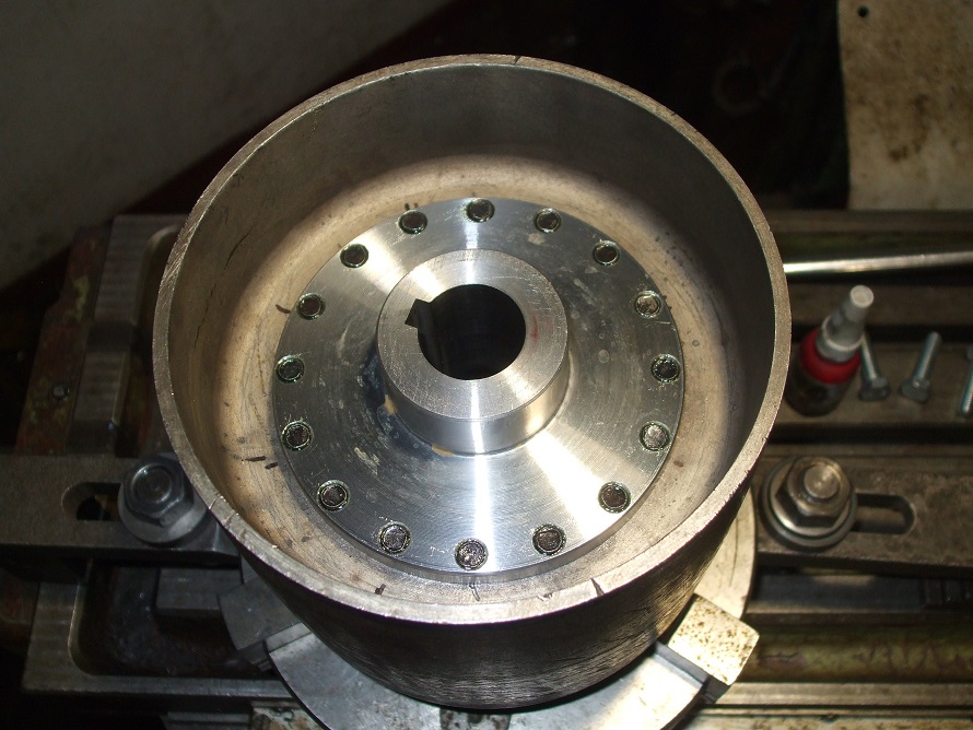

Ak by nevyšla varianta "A" je tu plán "B"- voľakedy som ju upravoval :wink:
atlan
Příspěvky: 3382
Registrován: 7. 2. 2011, 9:12
1. 3. 2018, 7:23
Troska nevyvazeny pocet jedno perom 6mm a 20 skrutiek M8? Stacila by smelo polovica ci?

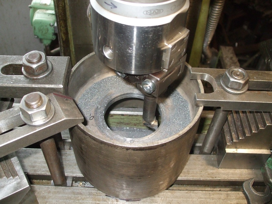

Peppa21 píše: A tu redukci si vyráběl nebo se sehnat už hotová?
Redukciu som vyrábal
atlan píše:Troska nevyvazeny pocet jedno perom 6mm a 20 skrutiek M8? Stacila by smelo polovica ci?
Dal som to potom celé vyvážiť, lebo som na brusičskom trne pretáčal aj povrch . Pôvodne tam bol polovičný počet skrutiek, no zdáli sa mi také osamotené, tak som ešte každej jednu pridal :lol: :lol:
