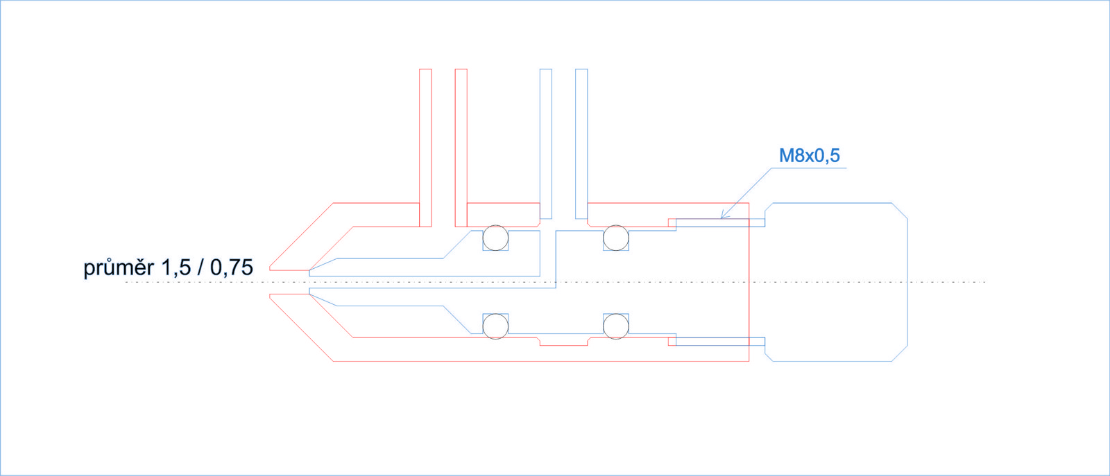

Tryska na mlžení lihem

Tak ten ejektor UNIMATIC nechci. Potřebuji aby to bylo co nejmenší.
Kompresor mám velkej i se sušičkou.
To video se super. Levá - pravá. To je hezký ale je to strašně velký proud. Mě stačí polovina i méně.
Líbí se mi varianta s přitlakováním lihu a s ventilem pro regulaci proudu.
"cinska peristaltika" tím myslíš co? :(
Díky jirka

12. 3. 2018, 9:22
Takto je to lepší?
Otvor ve špičce pláště jsem zmenšíl a protáhl na průměr 1,5 x 2,5 mm abych minimalizoval kónusový roptyl. (doufám)
Otvor v trysce jsem zmenšil na 0,75 mm a zmenšil jsem i vrcholový úhel. Koukal jsem na originál od NOGA a tam ten vrcholový úhel trysky je o hodně menší než je vnitřní úhel v plášti.
A přehodil jsem zápichy.
Díky za názory.

Příspěvky: 3763
12. 3. 2018, 9:58
toto som kedysi vyrábal a funguje to dobre. Je to fogless mister a finta je v tom, že aj nádoba s chladivom je tlakovaná. Tým pádom je po probléme s výškou a regulácia pomeru vzduch-kvapalina je dosť jednoduchá. Voľakde sem na fórum som to už raz dával aj s nákresom, ale dole na nižšie uvedenej stránke je všetko potrebné:
https://www.cnccookbook.com/cnc-mister- ... og-buster/" onclick="window.open(this.href);return false;
docela výživná diskusia na túto tému je tu:
http://www.cnczone.com/forums/uncategor ... ister.html" onclick="window.open(this.href);return false;
origo patent je k nahliadnutiu tu:
https://patentimages.storage.googleapis ... 390854.pdf" onclick="window.open(this.href);return false;
Prajem pekný deň, Andrej.
